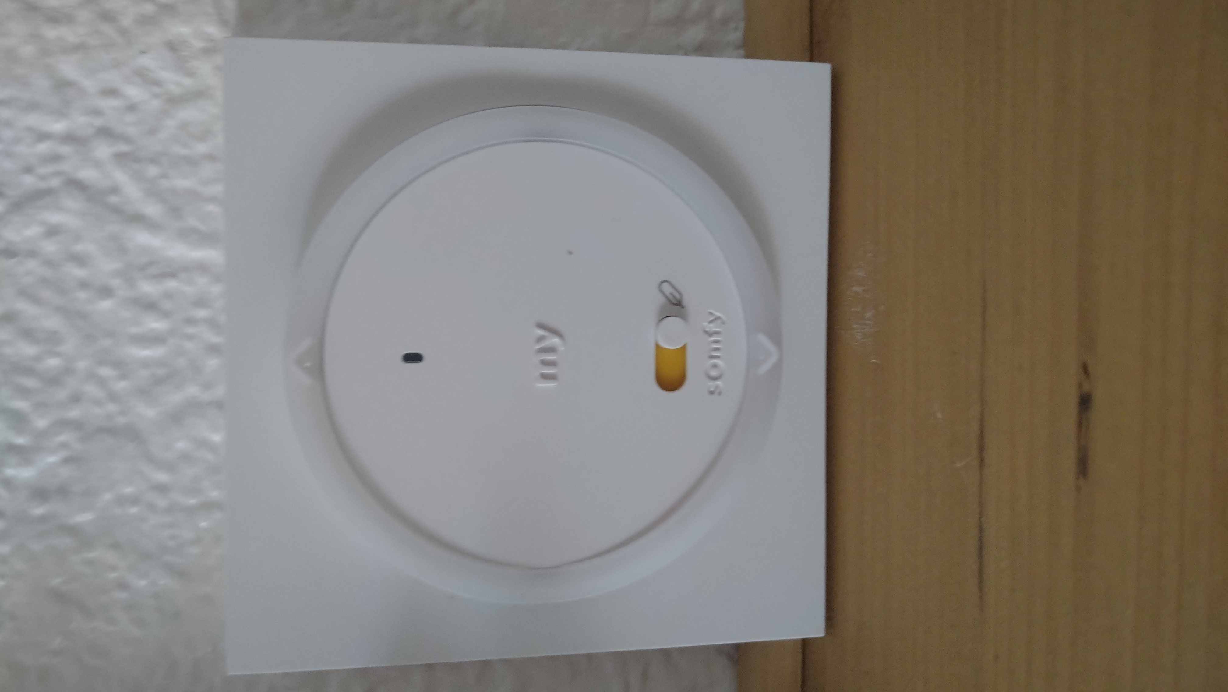

          &lt;div class=&quot;body-bd&quot;&gt;&lt;p&gt;Bonjour&lt;/p&gt;&lt;p&gt;Prenez la première télécommande individuelle et faites un appui maintenu sur son bouton &amp;quot;prog&amp;quot; jusqu&amp;#39;au mouvement du tablier.&lt;/p&gt;&lt;p&gt;Prenez la télécommande (qui deviendra générale) et appuyez très brièvement sur son bouton &amp;quot;prog&amp;quot;. Le tablier confirme par un mouvement.&lt;/p&gt;&lt;p&gt;Prenez les autres télécommandes individuelles une par une et renouvelez l&amp;#39;opération pour chacune d&amp;#39;elle.&lt;/p&gt;&lt;p&gt;Bonne journée.&lt;/p&gt;&lt;/div&gt;

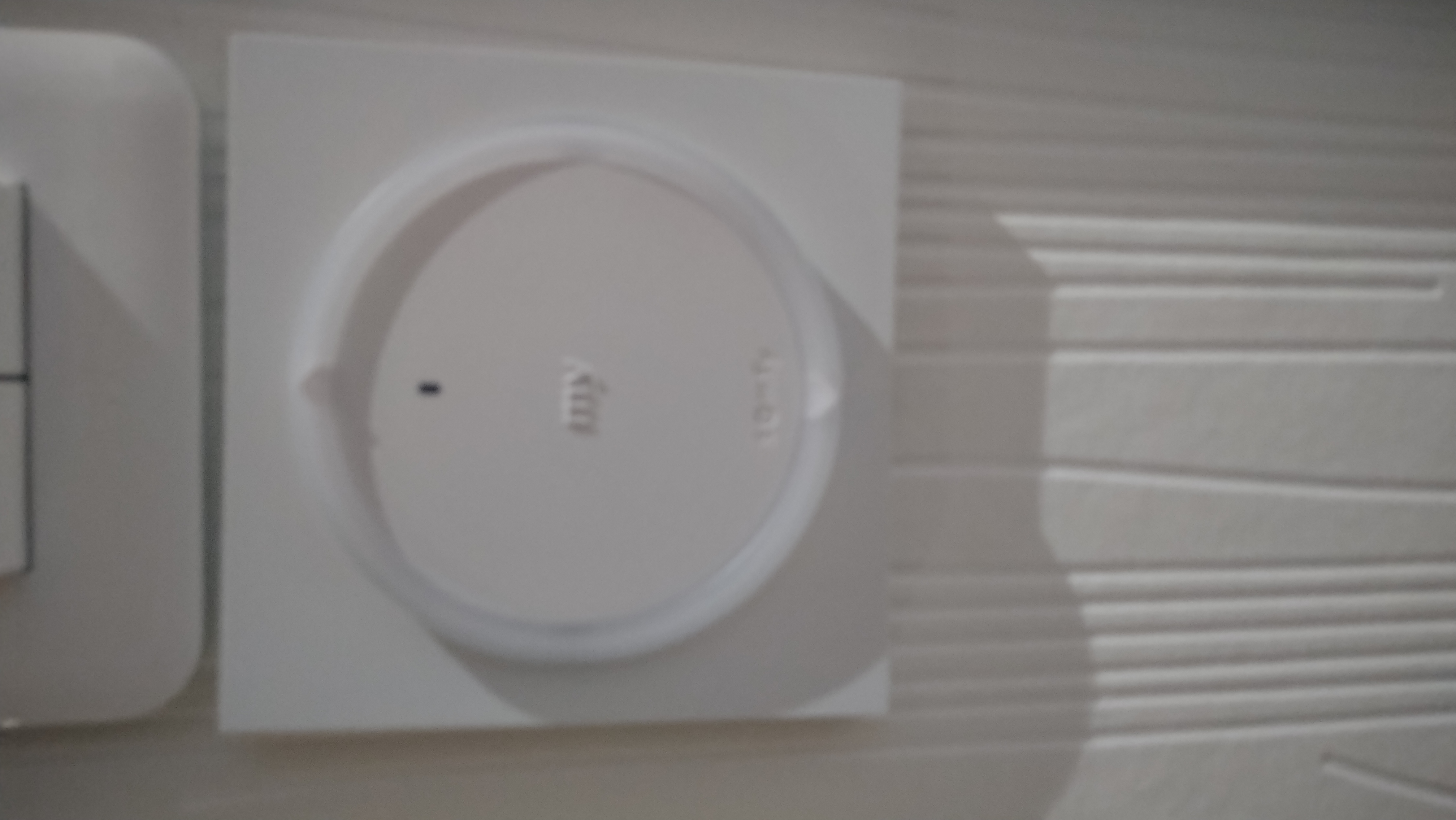

          &lt;div class=&quot;body-bd&quot;&gt;&lt;p&gt;Bonjour,y a t il une télécommande pour plusieurs volets tout en gardant les télécommandes individuelles.merci de vos réponses.&lt;/p&gt;&lt;p&gt;Merci,&lt;/p&gt;&lt;/div&gt;

          &lt;div class=&quot;body-bd&quot;&gt;&lt;p&gt;Rebonjour oui j ai 6 télécommande première photo+1.&lt;br /&gt;Merci de votre réponse.cordialement.&lt;/p&gt;&lt;/div&gt;
          &lt;div class=&quot;body-bd&quot;&gt;&lt;p&gt;Bonjour&lt;/p&gt;&lt;p&gt;Ben oui ! Il suffit de mémoriser n&amp;#39;importe qelle télécommande dans un ensemble de motorisations.&lt;/p&gt;&lt;p&gt;Avez-vous une question plus précise et donnez des références.&lt;/p&gt;&lt;/div&gt;
