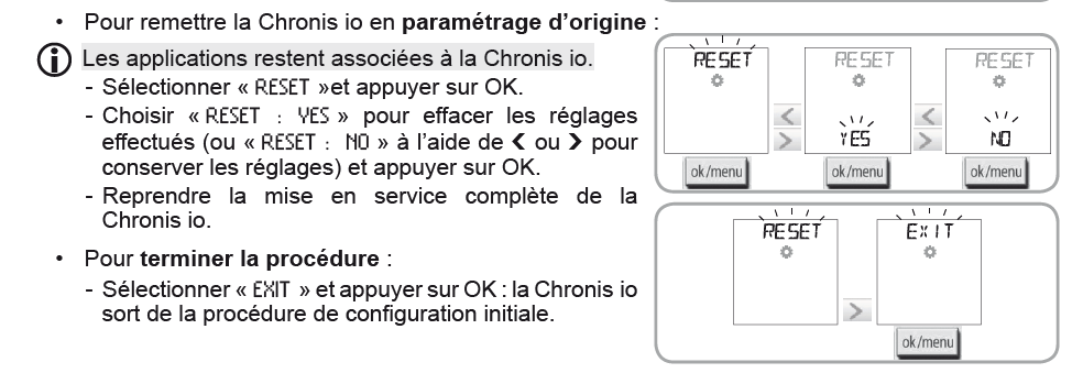

          &lt;div class=&quot;body-bd&quot;&gt;&lt;p&gt;Bonjour,&lt;br /&gt;J&amp;#39;ai le message d&amp;#39;erreur sur boitier de programmation chronis io 5107809B , les piles sont bonnes et je voudrai reinitialiser le boitier ., j&amp;#39;ai vu qu&amp;#39;il fallait appuyer sur prog derriere et une autre touche que je ne trouve pas .&lt;/p&gt;&lt;p&gt;Merci,&lt;/p&gt;&lt;/div&gt;
          &lt;div class=&quot;body-bd&quot;&gt;&lt;p&gt;Bonjour&lt;/p&gt;&lt;p&gt;Voici ce que je vous propose :&lt;/p&gt;&lt;p&gt;1 - Retirez les 2 piles.&lt;br /&gt;2 - Attendez au moins 2–3 minutes.&lt;br /&gt;3 - Pendant que les piles sont retirées, appuiyez plusieurs fois sur quelques touches de la Chronis.&lt;br /&gt;4 - Mettez 2 piles AAA neuves.&lt;br /&gt;5 - Remettez-la en place et regardez si « Erreur » disparaît.&lt;/p&gt;&lt;p&gt;Si ce n&amp;#39;est pas le cas, la Chronis est hs.&lt;/p&gt;&lt;p&gt;Bonne journée.&lt;/p&gt;&lt;/div&gt;

          &lt;div class=&quot;body-bd&quot;&gt;&lt;p&gt;On me propose les manipulations pour remettre la chronis io en configuration d&amp;#39;usine mais je n&amp;#39;ai aucun autre affichage que erreur .&lt;/p&gt;&lt;/div&gt;
