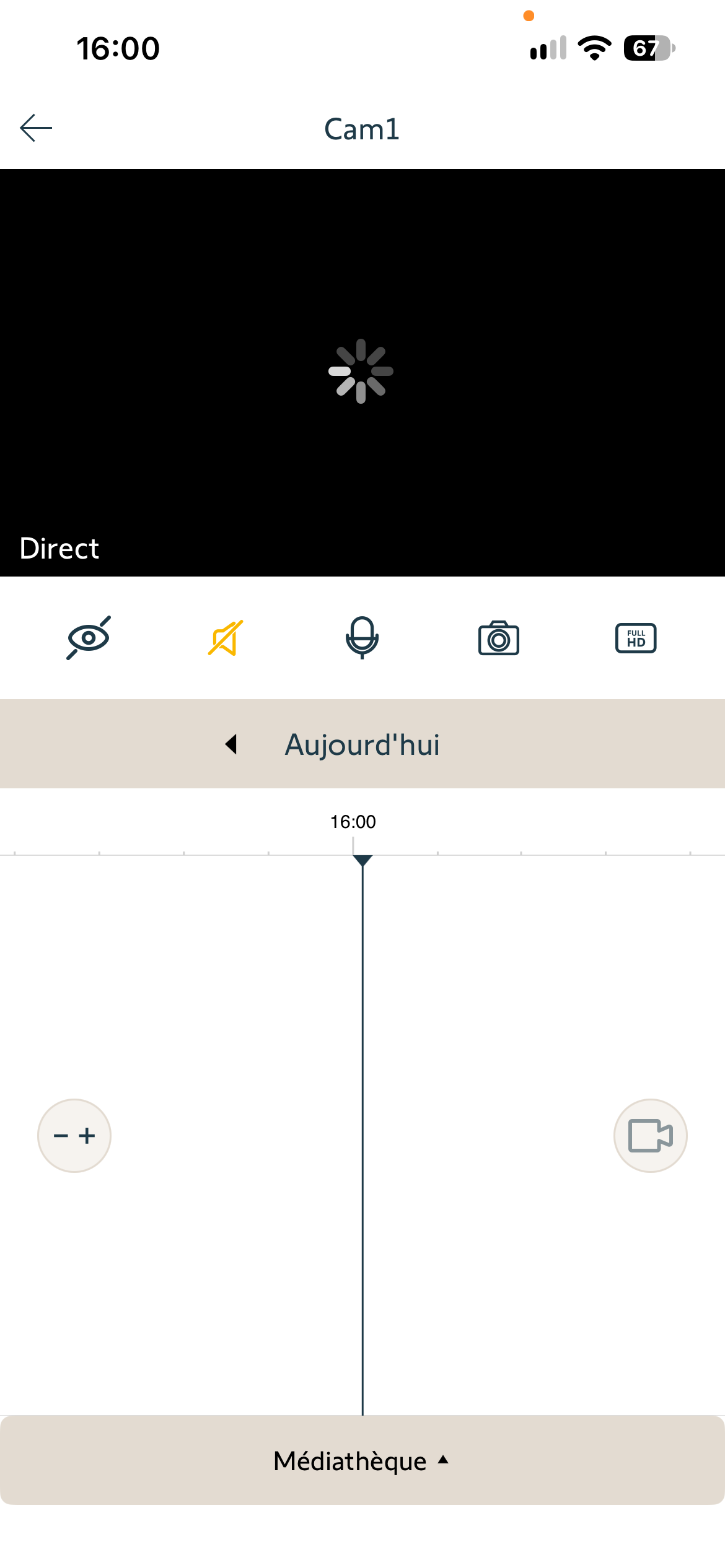

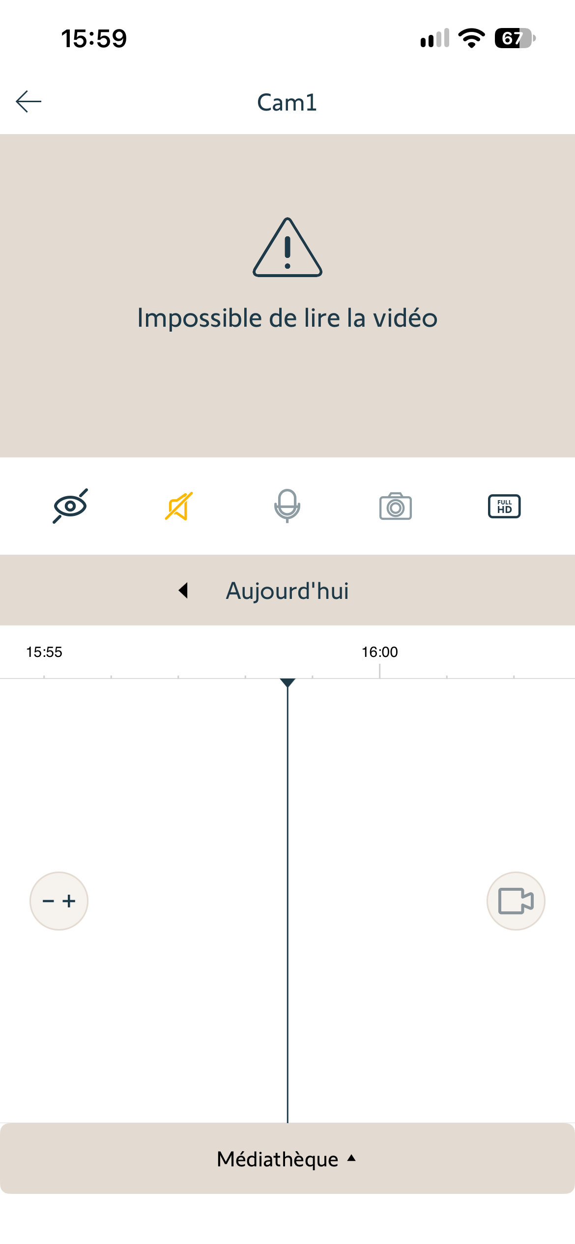

          &lt;div class=&quot;body-bd&quot;&gt;&lt;p&gt;Bonjour,&lt;br /&gt;1/ Je n&amp;#39;arrive pas à lire en direct la video via ma camera intérieure. Voir photo, le sablier tourne et le message d&amp;#39;erreur apparait &amp;quot;impossible de lire la video&amp;quot;.&lt;br /&gt;Il arrive que cela fonctionne, apres de longues minutes d&amp;#39;attentes.&lt;br /&gt;Ma camera est très proche du wifi qui a une excellente connexion.&lt;br /&gt;2/ Quand je suis en mode alarme, la camera déclenche l&amp;#39;alarme alors qu&amp;#39;il n&amp;#39;y a absolument rien ni sur l&amp;#39;enregistrement. J&amp;#39;évite de la mettre en mode alarme complet (et donc d&amp;#39;utiliser la camera meme en vacances).&lt;/p&gt;&lt;p&gt;C&amp;#39;est assez frustrant de voir que des caméras qui coutent un tiers du prix se connectent quasi instantanément à leur application et ne déclenchent jamais sans vraie raison.&lt;/p&gt;&lt;p&gt;Je pense - a minima - que ma camera a un défaut.&lt;br /&gt;Je demande le remplacement. Idéalement le remboursement mais comme je l&amp;#39;ai acheté via un pack alarme je doute que cela soit possible.&lt;br /&gt;Je peux fournir la facture (pour la garantie)&lt;/p&gt;&lt;p&gt;Merci par avance.&lt;br /&gt;Cdlt&lt;/p&gt;&lt;/div&gt;

          &lt;div class=&quot;body-bd&quot;&gt;&lt;p&gt;Bonjour,&lt;br /&gt;Jai acquis une alarme complète Somfy pour 2500€ avec notamment 3 caméras. Les trois sont installées en suivant la notice sur somfy protect, les voyants sont blancs fixes, on voit l&amp;#39;mage de la pièce sur le petit icone mais aucune détection lors de la mise sous alarme et aucun direct affiché, si ce n&amp;#39;est le message &amp;quot;Impossible de lire la vidéo&amp;quot;!!&lt;br /&gt;Bien entendu les réglages sont faits et le mode vie privé désactivé. Comme les explication sur le fonctionnement sont très succinctes, que dois-je faire?&lt;/p&gt;&lt;/div&gt;

          &lt;div class=&quot;body-bd&quot;&gt;&lt;p&gt;Bonjour Cédric,&lt;/p&gt;&lt;p&gt;Il faudrait mettre la résolution de votre caméra en SD car le débit qui arrive actuellement n&amp;#39;est pas suffisant pour la faire fonctionner en FHD.&lt;br /&gt;Votre caméra&lt;br /&gt;Qualité vidéo FHD&lt;br /&gt;Signal Wifi 52%&lt;br /&gt;Débit upload 360 KB/s&lt;/p&gt;&lt;p&gt;Pour un fonctionnement optimal il faut une bande passante requise :&lt;br /&gt;En 360p (réglage SD depuis l&amp;#39;app) : au minimum 150 Kbit/s (0,15 Mbps) de bande passante montante.&lt;br /&gt;En 720p (réglage HD depuis l&amp;#39;app) : au minimum 500 Kbit/s (0,5 Mbps) de bande passante montante.&lt;br /&gt;En 1080p (réglage FHD depuis l&amp;#39;app) : au minimum 1200 Kbit/s (1,2 Mbps) de bande passante montante.&lt;/p&gt;&lt;p&gt;Bonne journée.&lt;/p&gt;&lt;/div&gt;

          &lt;div class=&quot;body-bd&quot;&gt;&lt;p&gt;Bonjour David,&lt;/p&gt;&lt;p&gt;Je vous confirme que d&amp;#39;après ce que vous nous indiquez, il semblerait que votre produit soit défectueux. Afin de gérer votre SAV, je vais avoir besoin d&amp;#39;informations personnelles et c&amp;#39;est pour cette raison que je viens de vous envoyer un mail pour continuer votre dépannage en privé.&lt;/p&gt;&lt;p&gt;Bonne journée.&lt;/p&gt;&lt;/div&gt;
