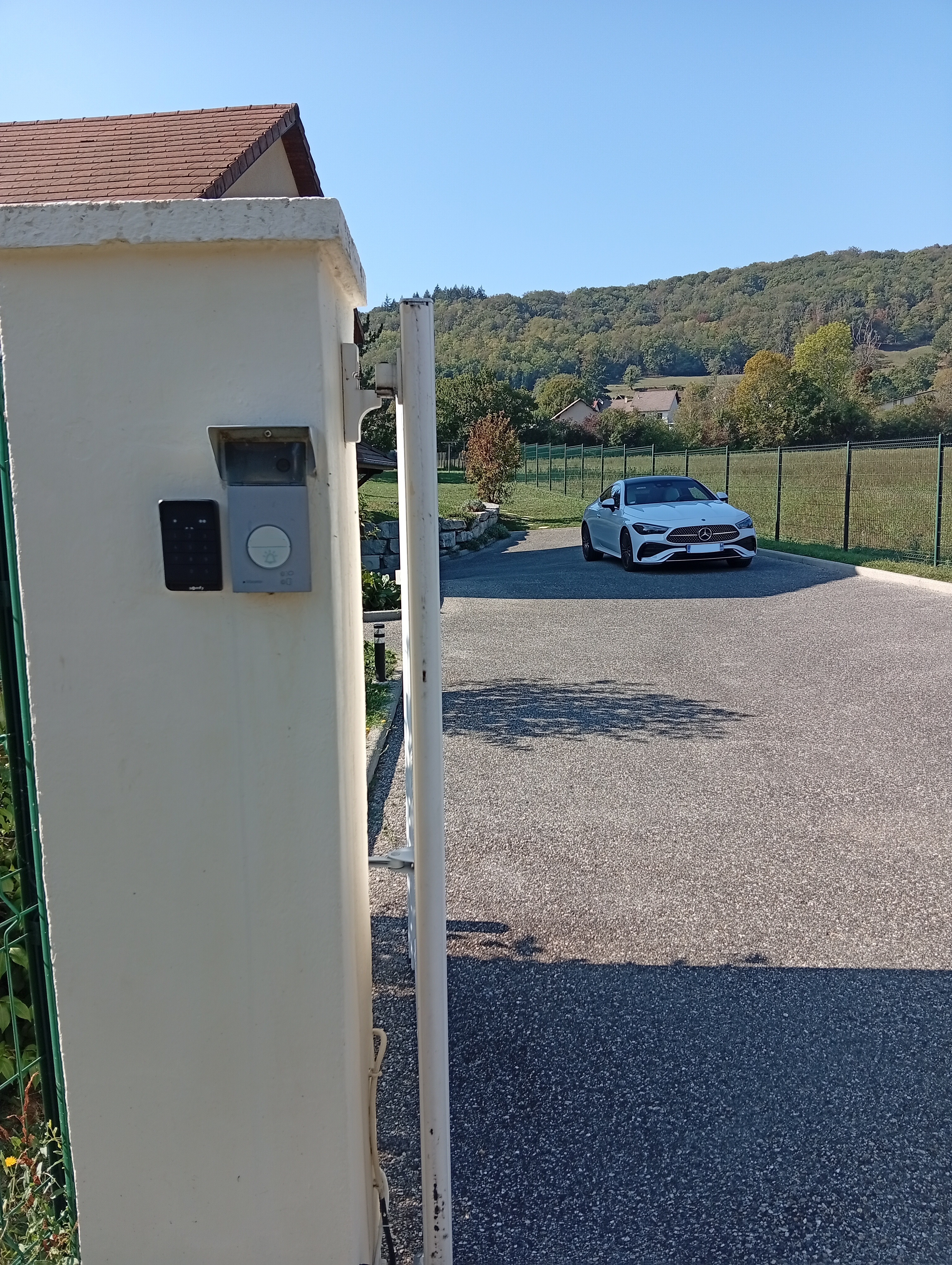

          &lt;div class=&quot;body-bd&quot;&gt;&lt;p&gt;Pourquoi bouh à Somfy ?&lt;/p&gt;&lt;p&gt;Bticino qui est le summum du vidéophone n&amp;#39;échappe pas à l&amp;#39;obligation d&amp;#39;une visière.&lt;br /&gt;Pourtant, comme vous pouvez le voir sur la photo, la platine est posée sur la face N-E du pilier.&lt;/p&gt;&lt;p&gt;Bonne journée&lt;/p&gt;&lt;/div&gt;

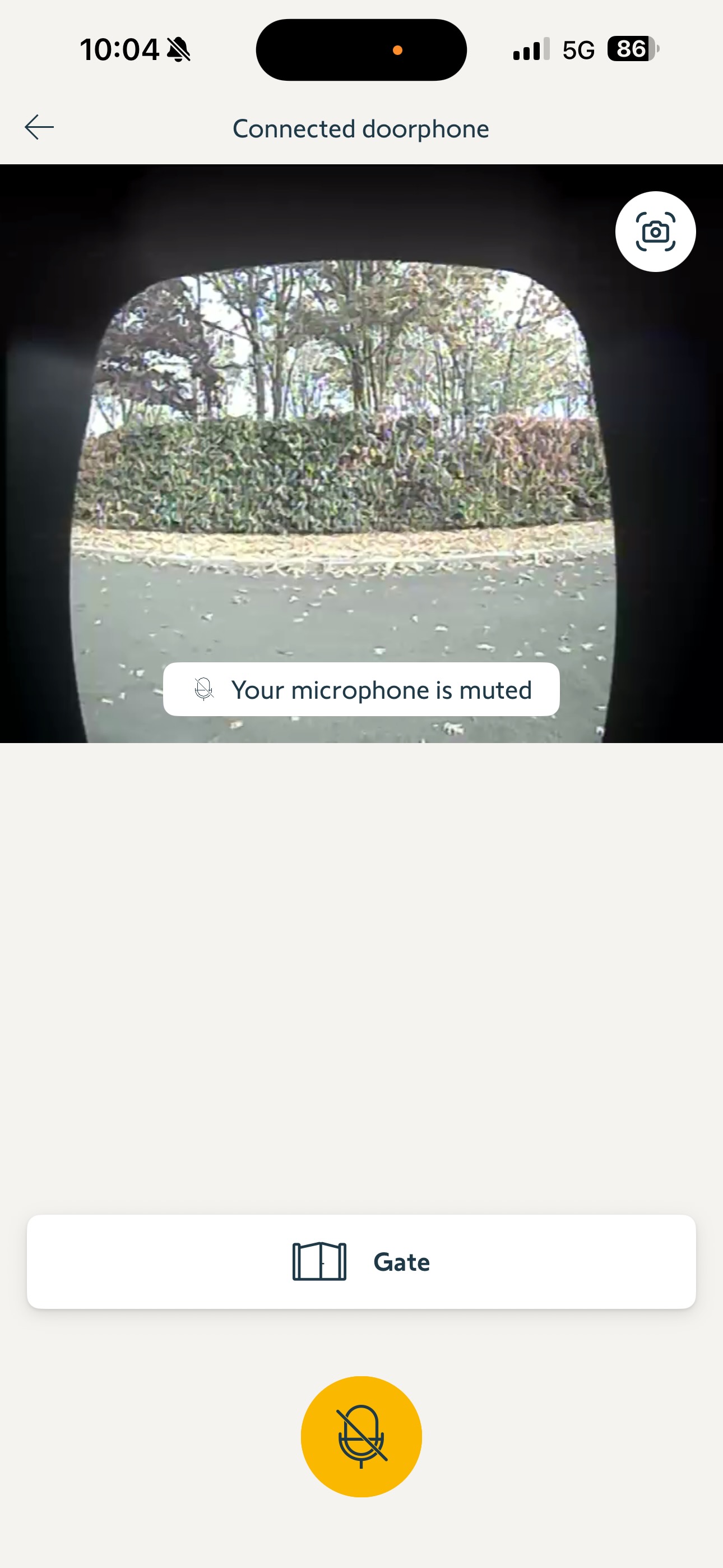

          &lt;div class=&quot;body-bd&quot;&gt;&lt;p&gt;La visière / couvercle de sonnette marche bien.&lt;br /&gt;Merci Jacky. Bouh a Somfy !!!&lt;/p&gt;&lt;/div&gt;

          &lt;div class=&quot;body-bd&quot;&gt;&lt;p&gt;Bonjour,&lt;br /&gt;J&amp;#39;ai installé un visiophone V350 équipé du module de connectivité ajouté séparément (ce n&amp;#39;est pas un V350 Connect), ainsi qu&amp;#39;un module de porte.&lt;/p&gt;&lt;p&gt;Problème constaté :&lt;/p&gt;&lt;ul&gt;&lt;li&gt;Dans l&amp;#39;application Somfy Protect, la vidéo en direct n&amp;#39;affiche aucune image en journée.&lt;/li&gt;&lt;li&gt;La nuit, la vidéo en direct affiche bien l&amp;#39;image.&lt;/li&gt;&lt;li&gt;Si je couvre le haut de la caméra au portail, l&amp;#39;image s&amp;#39;affiche dans l&amp;#39;appli Somfy Protect&lt;/li&gt;&lt;li&gt;L&amp;#39;ouverture du portail depuis l&amp;#39;application fonctionne normalement.&lt;/li&gt;&lt;/ul&gt;&lt;p&gt;Le problème est apparu peu de temps après l&amp;#39;installation. Tout fonctionnait au départ.&lt;/p&gt;&lt;p&gt;Ce que j&amp;#39;ai déjà essayé :&lt;/p&gt;&lt;ul&gt;&lt;li&gt;Redémarrage du module de connectivité&lt;/li&gt;&lt;li&gt;Enlever le module de connectivité puis me déconnecter avant de supprimer l&amp;#39;application puis réinstallation de tout&lt;/li&gt;&lt;li&gt;Teste avec 2 fils directs comme indiqué par Somfy que j&amp;#39;ai trouvé en recherchant à résoudre le problème&lt;/li&gt;&lt;/ul&gt;&lt;p&gt;Informations complémentaires :&lt;/p&gt;&lt;ul&gt;&lt;li&gt;Image sur le moniteur intérieur en journée : Aucun problème&lt;/li&gt;&lt;li&gt;Smartphone : iPhone 15&lt;/li&gt;&lt;li&gt;Version de l&amp;#39;application : 1.16.5&lt;/li&gt;&lt;li&gt;N° MAC du module de connectivité : 0076B11FB92E&lt;/li&gt;&lt;/ul&gt;&lt;p&gt;J&amp;#39;ai vu que cette erreur se manifestait déjà il y a au moins 2 ans et encore il y a 5 mois.&lt;br /&gt;Est-ce qu&amp;#39;il existe un remède officieuse ou une résolution officielle de la part de Somfy ?&lt;/p&gt;&lt;p&gt;Merci d&amp;#39;avance pour votre aide.&lt;/p&gt;&lt;p&gt;Cordialement,&lt;br /&gt;Thera&lt;/p&gt;&lt;/div&gt;

          &lt;div class=&quot;body-bd&quot;&gt;&lt;p&gt;Et ça dure depuis au moins 2 ½ ans déjà apparemment sans solution...&lt;br /&gt;J&amp;#39;essaie la solution visière, on verra.&lt;/p&gt;&lt;/div&gt;

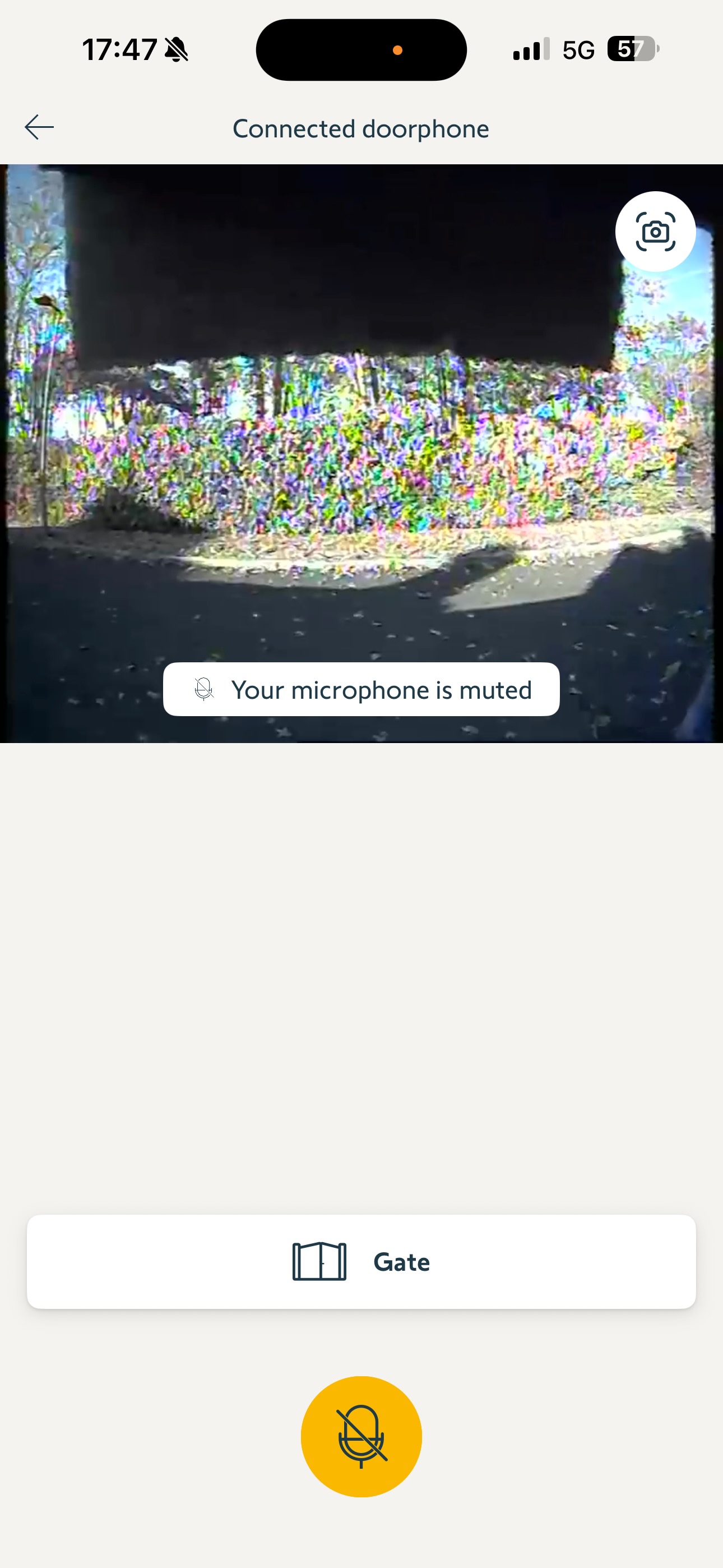

          &lt;div class=&quot;body-bd&quot;&gt;&lt;p&gt;N&amp;#39;importe qui ou n&amp;#39;importe quoi ne peut pas supporter le soleil en pleine figure.&lt;/p&gt;&lt;p&gt;Il faudra soit déplacer la platine soit protéger la caméra intégrée.&lt;/p&gt;&lt;p&gt;Bonne journée&lt;/p&gt;&lt;/div&gt;
          &lt;div class=&quot;body-bd&quot;&gt;&lt;p&gt;Bonjour&lt;br /&gt;Vue votre explication, votre Visio a besoin de lunette de soleil. &lt;br /&gt;Il n&amp;#39;est pas installé au bon endroit et la caméra est éblouit ce qui doit vous donner une image blanche.&lt;/p&gt;&lt;p&gt;Il faut mettre une visière de protection&lt;/p&gt;&lt;/div&gt;
