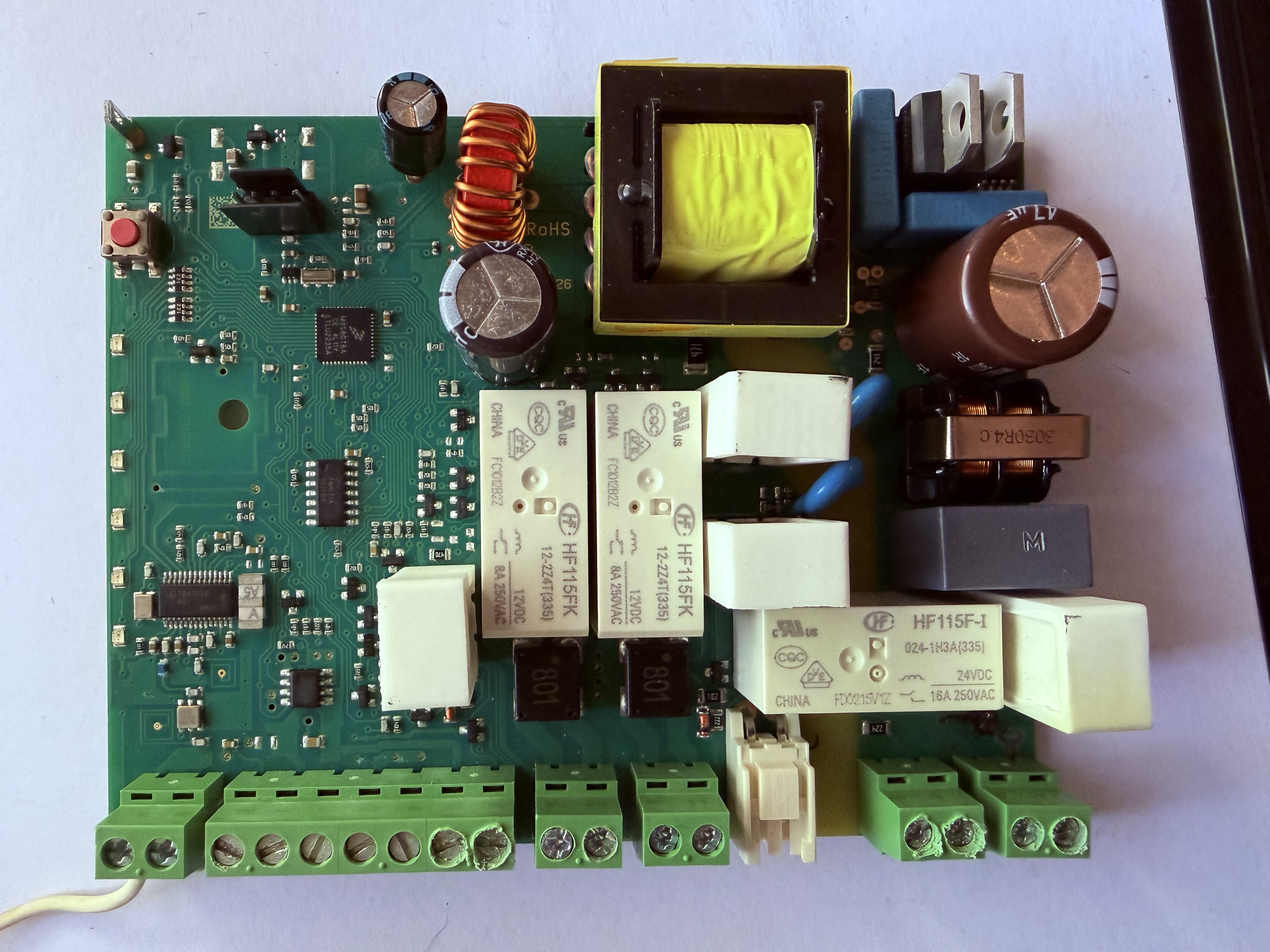

          &lt;div class=&quot;body-bd&quot;&gt;&lt;p&gt;Défaut coté alim secteur, parfaitement réparable.&lt;br /&gt;&lt;a href=&quot;https://forum.somfy.fr/users/6899912&quot; rel=&quot;nofollow&quot;&gt;https://forum.somfy.fr/users/6899912&lt;/a&gt;&lt;/p&gt;&lt;p&gt;Mais surtout, vu l&amp;#39;état des cosses, achetez-vous un tournevis de 3,5 mm maxi !&lt;/p&gt;&lt;/div&gt;

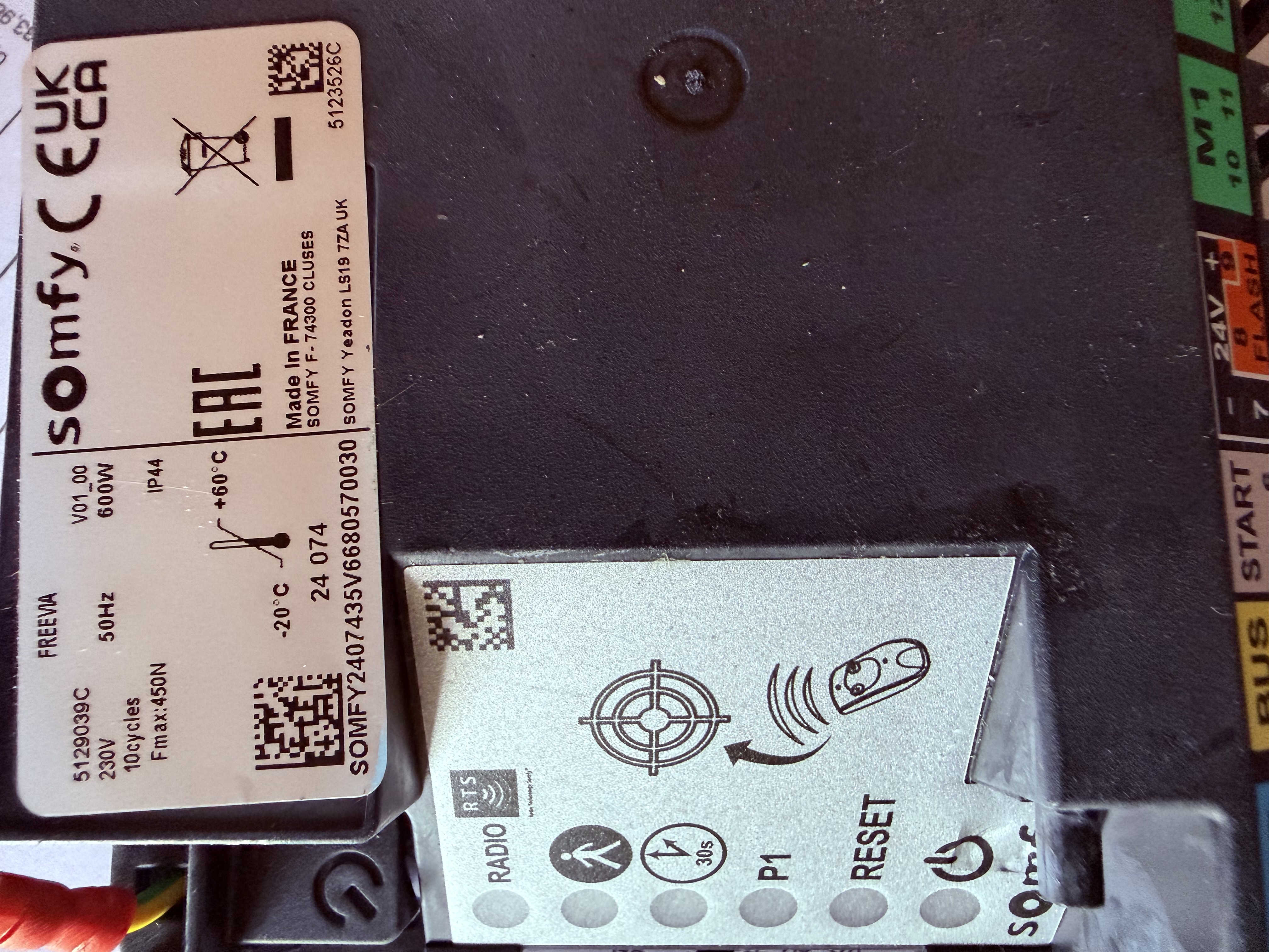

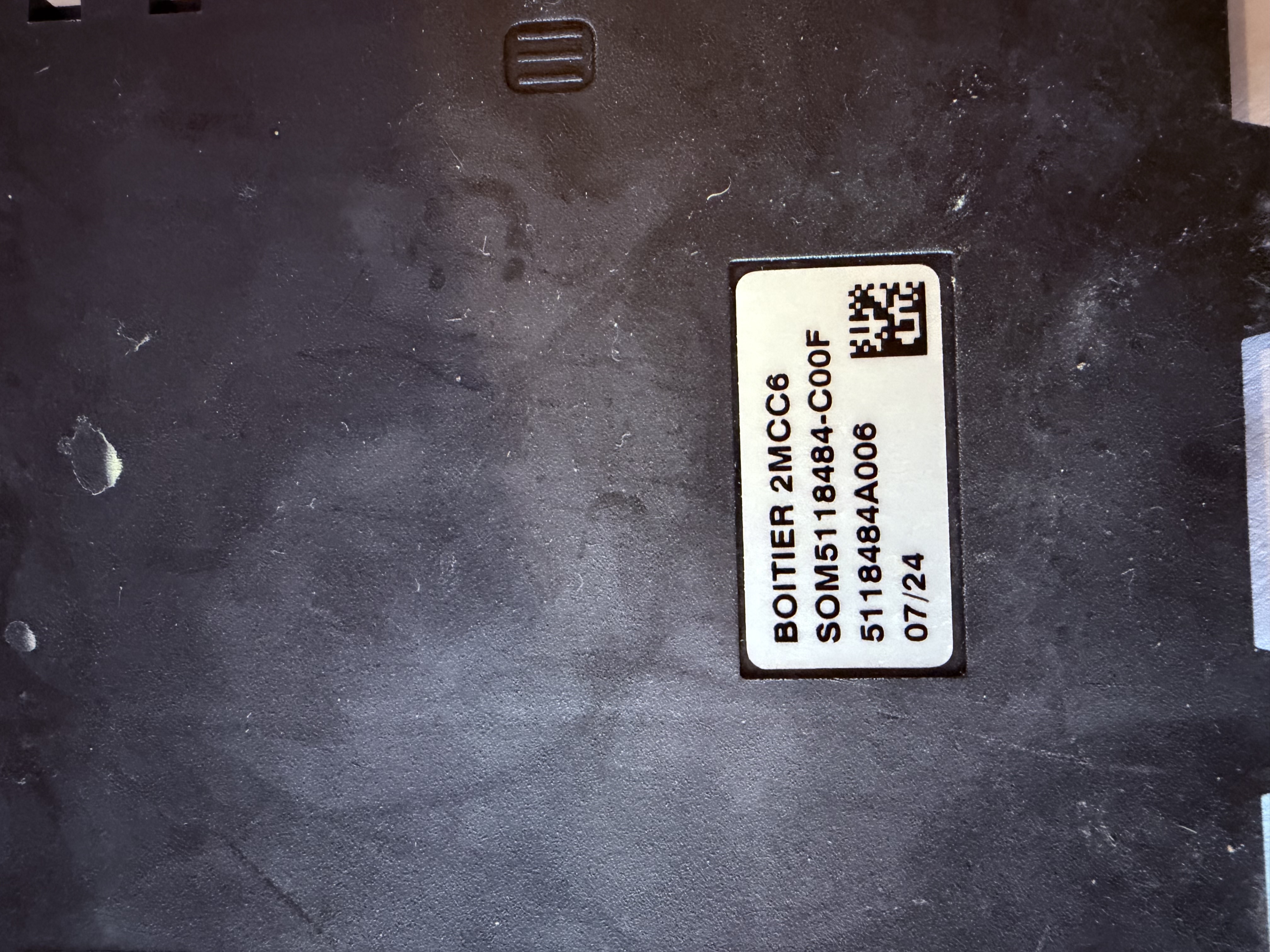

          &lt;div class=&quot;body-bd&quot;&gt;&lt;p&gt;Merci pour votre retour ci-joint les éléments.&lt;/p&gt;&lt;/div&gt;

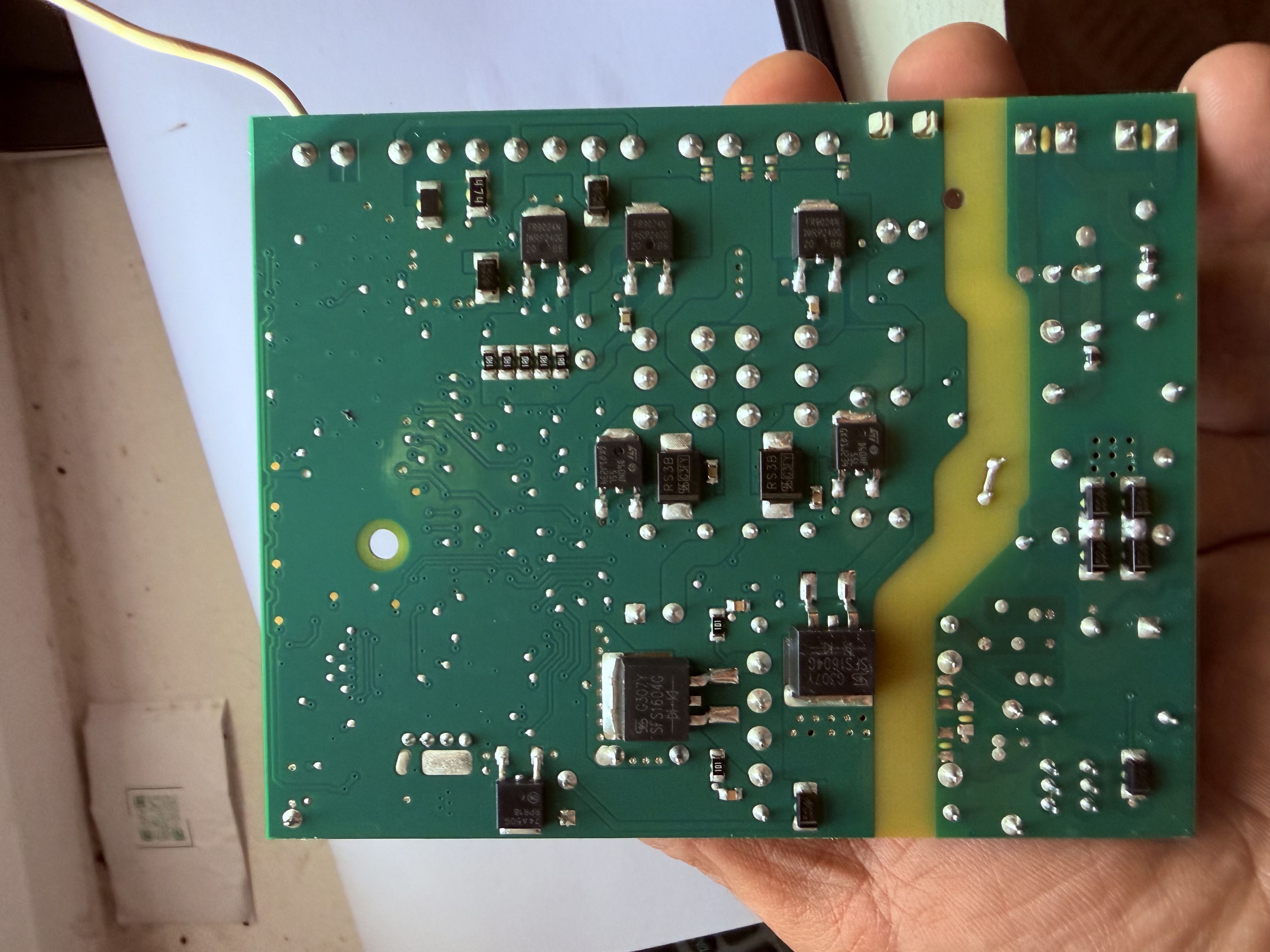

          &lt;div class=&quot;body-bd&quot;&gt;&lt;p&gt;Bonjour,&lt;/p&gt;&lt;p&gt;Après un orage mon moteur ne marche que sur la batterie, j&amp;#39;ai essayé sans les cellules, idem.&lt;br /&gt;D&amp;#39;ou peut venir le problème, sachant qu&amp;#39;il est alimenté mais qu&amp;#39;il ne fait qu&amp;#39;un petit mouvement sur le 220 et qu&amp;#39;il marche normalement sur la batterie?&lt;/p&gt;&lt;p&gt;Merci,&lt;/p&gt;&lt;/div&gt;
          &lt;div class=&quot;body-bd&quot;&gt;&lt;p&gt;Bonjour,&lt;br /&gt;Une réparation économique est certainement possible.&lt;/p&gt;&lt;/div&gt;

          &lt;div class=&quot;body-bd&quot;&gt;&lt;p&gt;Très probablement la carte HS.&lt;br /&gt;Sortez la carte du boitier et posez des photo recto/verso ainsi qu&amp;#39;une photo de l&amp;#39;étiquette apposée sur le boitier.&lt;/p&gt;&lt;p&gt;Bonne soirée&lt;/p&gt;&lt;/div&gt;
