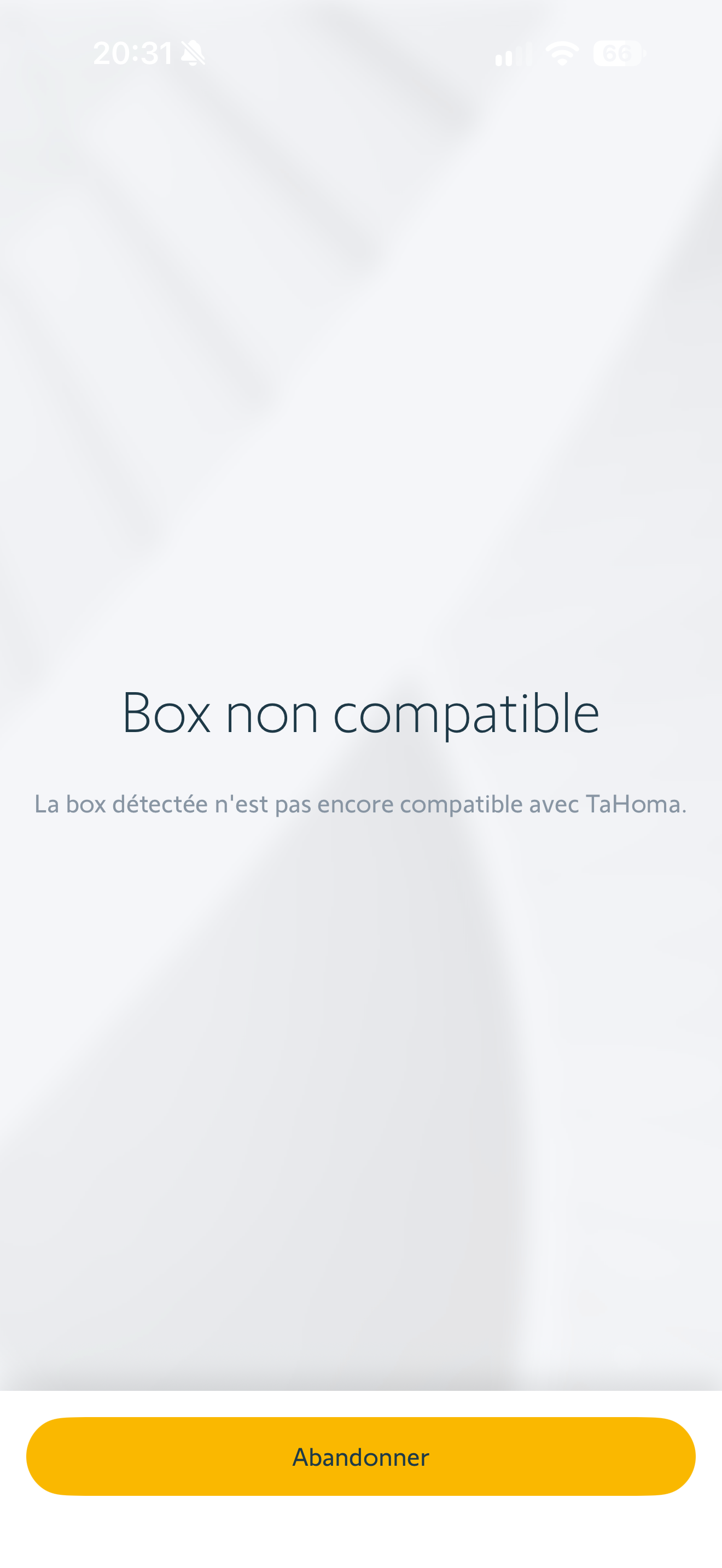

          &lt;div class=&quot;body-bd&quot;&gt;&lt;p&gt;Bonjour&lt;/p&gt;&lt;p&gt;Essayez de supprimer un élément RTS et de le réenregistrer.&lt;br /&gt;Si ça ne donne rien, comme vous l&amp;#39;a demandé Vanessa, laissez ici le pin du TaHoma.&lt;/p&gt;&lt;p&gt;Bonne journée.&lt;/p&gt;&lt;/div&gt;

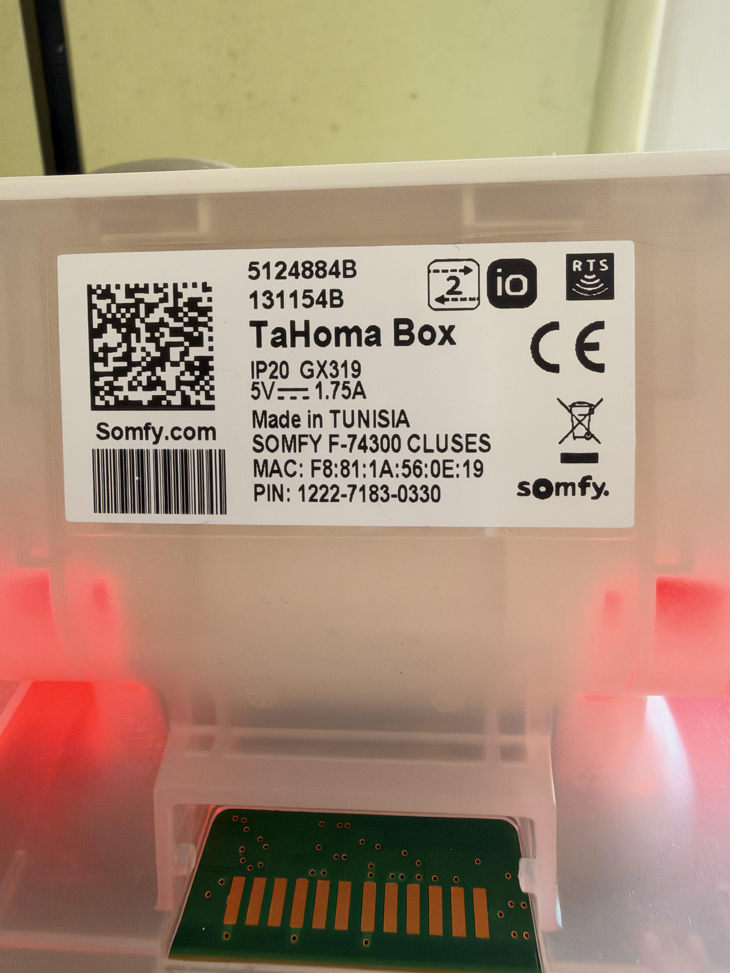

          &lt;div class=&quot;body-bd&quot;&gt;&lt;p&gt;Les équipes Somfy sont intervenues vendredi pour essayer de résoudre le problème.&lt;br /&gt;Elles ont réussi a stabiliser la box Tahoma.&lt;br /&gt;Cependant les commandes RTS ne fonctionnent plus depuis la box ce qui représente environs la moitié des devices gérés par la box&lt;/p&gt;&lt;/div&gt;

          &lt;div class=&quot;body-bd&quot;&gt;&lt;p&gt;Bonjour,&lt;br /&gt;Quel est le PIN de votre box?&lt;/p&gt;&lt;/div&gt;

          &lt;div class=&quot;body-bd&quot;&gt;&lt;p&gt;Bonjour,&lt;/p&gt;&lt;p&gt;Voici les éléments demandés, constatés ce jour :&lt;/p&gt;&lt;p&gt;Le voyant allumé fixe sur la box est le voyant blanc.&lt;br /&gt;L&amp;#39;historique TaHoma contient toujours une ligne « Update » toutes les 4 minutes.&lt;br /&gt;Aucun ordre n&amp;#39;est pris en compte via la box, que ce soit depuis l&amp;#39;application ou depuis tahomalink.com.&lt;br /&gt;Aucun de nos scénarios n&amp;#39;aboutit : nous ne pouvons toujours pas entrer et sortir.&lt;/p&gt;&lt;p&gt;La box est alimentée et joignable, mais la commande ne passe pas. Nous avons besoin d&amp;#39;une intervention de votre côté pour rétablir le fonctionnement normal. Merci de nous indiquer quand vous pouvez intervenir.&lt;/p&gt;&lt;/div&gt;

          &lt;div class=&quot;body-bd&quot;&gt;&lt;p&gt;Bonjour&lt;/p&gt;&lt;p&gt;Par rapport à votre longue question, quelle couleur de voyant est allumée fixe aujourd&amp;#39;hui sur votre TaHoma V2 Classic ?&lt;br /&gt;Et que se passe t-il quand vous essayez de vous y connecter ?&lt;/p&gt;&lt;/div&gt;
