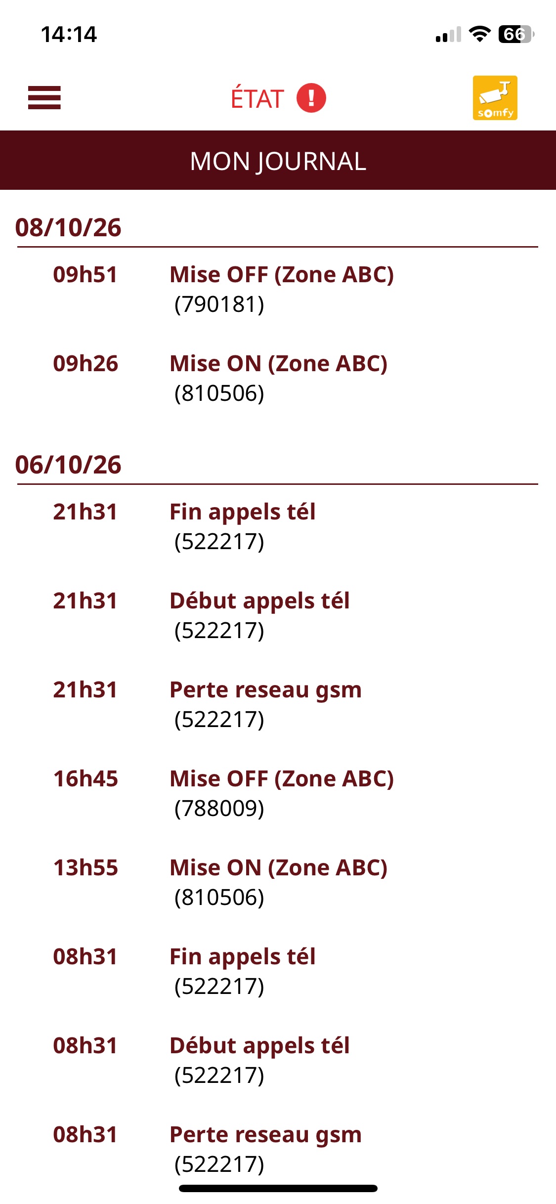

          &lt;div class=&quot;body-bd&quot;&gt;&lt;p&gt;Bonjour,&lt;br /&gt;Mon Système d&amp;#39;alarme Protexiom GSM&lt;br /&gt;A la suite de l’arrêt du service 2G de Free, j&amp;#39;ai eu une notification dans le journal d&amp;#39;appels, et une lampe jaune clignote sur mon clavier&lt;br /&gt;Quelqu&amp;#39;un peut-il m&amp;#39;indiquer comment éteindre ce clignotement ?&lt;br /&gt;Comment peut-on inhiber la carte GSM ? Doit-on débrancher le module GSM, ou bien simplement retirer la carte SIM ?&lt;br /&gt;Merci. Cordialement, VS&lt;/p&gt;&lt;p&gt;Merci,&lt;/p&gt;&lt;/div&gt;

          &lt;div class=&quot;body-bd&quot;&gt;&lt;p&gt;Bonjour à tous,&lt;br /&gt;J&amp;#39;ai démonté ce matin mon module GSM (2 vis Allen à défaire, retirer le module, suppression de l&amp;#39;antenne). Dans le menu Réglages GSM, j&amp;#39;ai décoché les options Envoi de SMS par GSM et Test Cyclique. Jusque là, rien de plus facile&lt;br /&gt;Pourtant, le voyant orange clignote toujours sur le clavier, avec un état affiché vert sur l&amp;#39;appli, et aucun effet des appuis d&amp;#39;effacement piles, ou liaison, ou alarme. J&amp;#39;ai également essayé mon système, et donc déclenché volontairement une alarme. Cette alarme est bien signalée, mais après effacement, le voyant orange persiste. Quelqu&amp;#39;un a une idée ?&lt;br /&gt;Merci d&amp;#39;avance. Cordialement, VS&lt;/p&gt;&lt;/div&gt;

          &lt;div class=&quot;body-bd&quot;&gt;&lt;p&gt;Bonjour Lionel&lt;/p&gt;&lt;p&gt;Il faut désactiver l&amp;#39;autoprotection avant d&amp;#39;ouvrir la centrale. Soit par un appui bref sur &amp;quot;OFF&amp;quot; d&amp;#39;une télécommande si configuré au niveau de l&amp;#39;interface,&lt;br /&gt;soit par un appui prolongé (environ 8 secondes) après le bip long sur les sirènes.&lt;/p&gt;&lt;p&gt;Bonne journée.&lt;/p&gt;&lt;/div&gt;

          &lt;div class=&quot;body-bd&quot;&gt;&lt;p&gt;Bonjour Vincent&lt;/p&gt;&lt;p&gt;Sur l&amp;#39;application, cliquez sur &amp;quot;Etat&amp;quot; et vous verrez qu&amp;#39;est-ce qui provoque le clignotement. Si c&amp;#39;est le gsm, il faut l&amp;#39;enlever de la centrale.&lt;/p&gt;&lt;p&gt;Bonne journée.&lt;/p&gt;&lt;/div&gt;

          &lt;div class=&quot;body-bd&quot;&gt;&lt;p&gt;Bonjour Vincent&lt;br /&gt;Cette question revient régulièrement et comme le module GSM est simplement enfiché dans une prise scart, je pense qu&amp;#39;il faut tout simplement l&amp;#39;enlever, mais personne ne m&amp;#39;a fait de retour.&lt;/p&gt;&lt;/div&gt;
