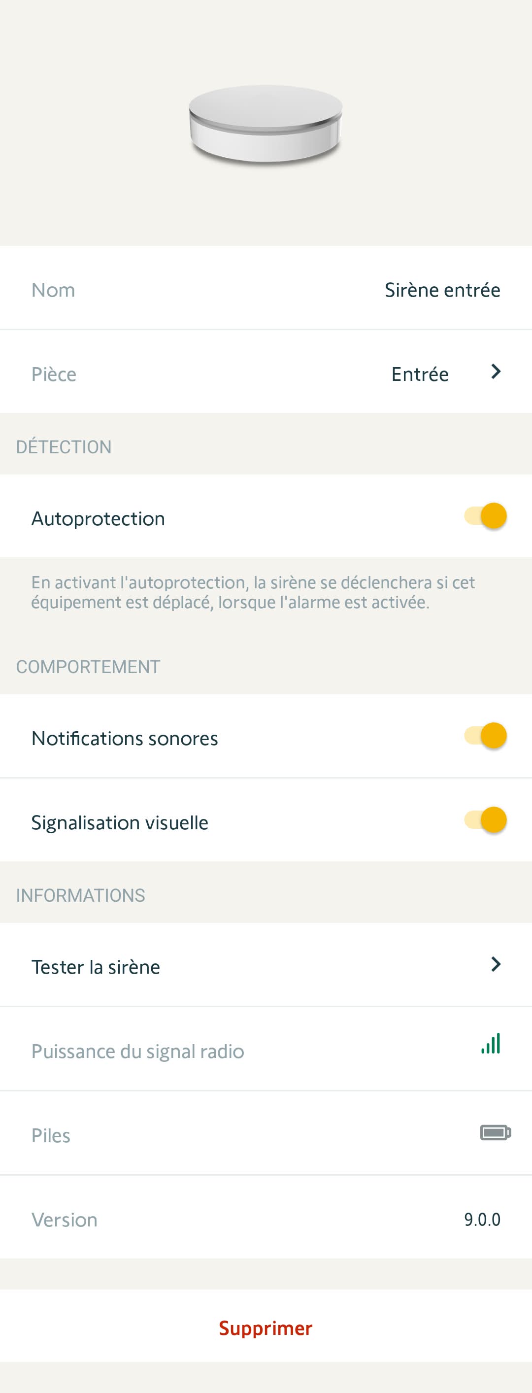

          &lt;div class=&quot;body-bd&quot;&gt;&lt;p&gt;Voici la capture d&amp;#39;écran qui montre un très bon signal pour la sirène intérieure. Sans raison dans quelques jours, le link va m&amp;#39;indiquer que la connexion ne fonctionne plus correctement avec cette sirène.&lt;/p&gt;&lt;/div&gt;
