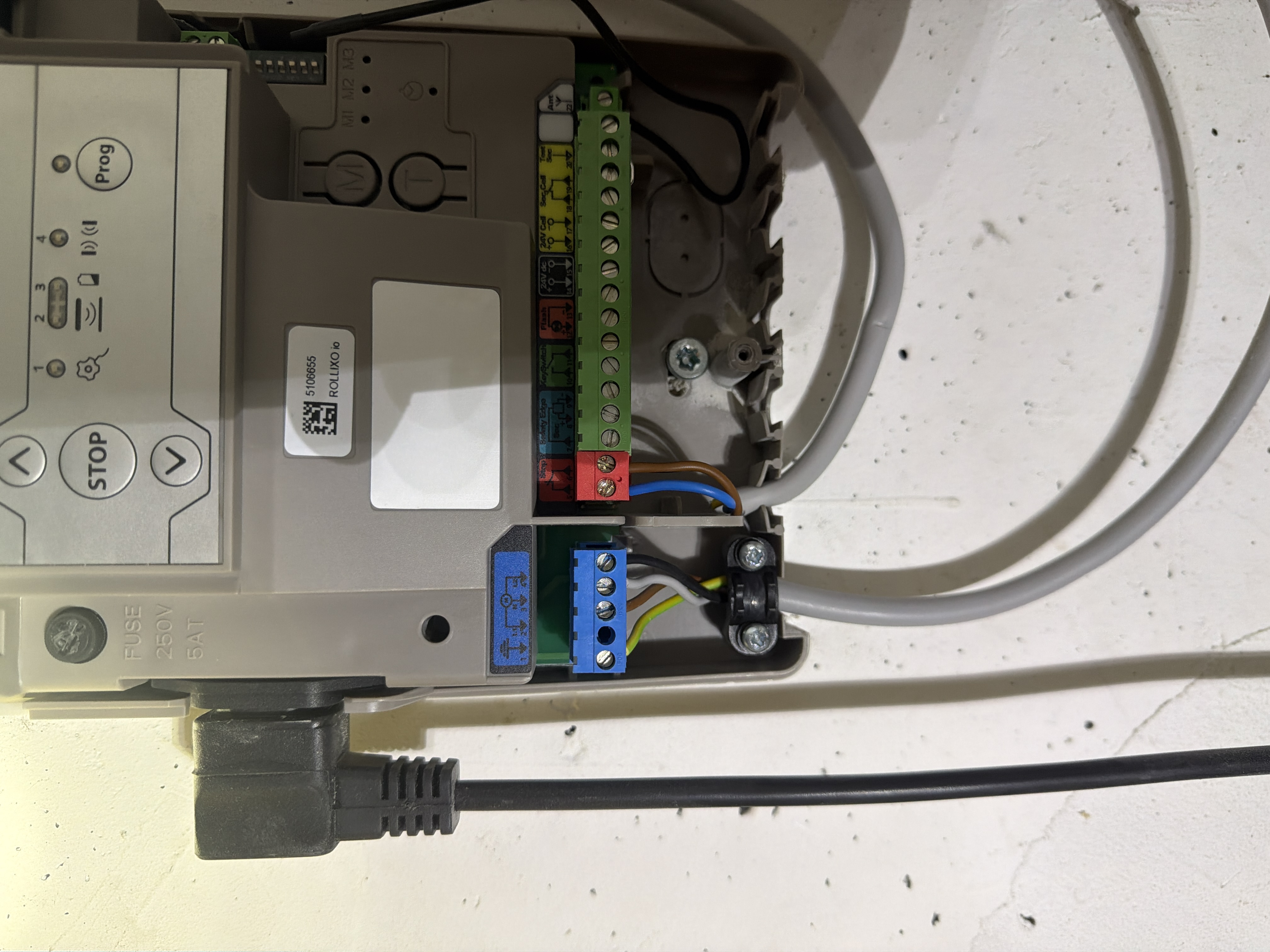

          &lt;div class=&quot;body-bd&quot;&gt;&lt;p&gt;Bonjour,&lt;br /&gt;J’ai un problème avec la monter et la descendre &lt;br /&gt;Quand je vais appuyer pour monter au bout de quelques secondes, il va s’arrêter et le voyant un va clignoter rapidement et quand j’appuie pour descendre ça ne descend pas du tout mais il y a le clip dans le boîtier mais branche ils sont bons donc je me demande si c’est pas l’anti chute Mais comment savoir si réellement anti chute comment régler le problème ?&lt;/p&gt;&lt;p&gt;Merci,&lt;/p&gt;&lt;/div&gt;

          &lt;div class=&quot;body-bd&quot;&gt;&lt;p&gt;Bonjour, excusez-moi du délai de réponse, voici une photo nette du Rollixo &lt;/p&gt;&lt;p&gt;Merci &lt;br /&gt;Bonne journée&lt;/p&gt;&lt;/div&gt;

          &lt;div class=&quot;body-bd&quot;&gt;&lt;p&gt;Oui c&amp;#39;est l&amp;#39;anti chute en défaut.&lt;br /&gt;Posez une photo nette avec vue sur les raccordement du Rollixo.&lt;/p&gt;&lt;p&gt;Bonne journée&lt;/p&gt;&lt;/div&gt;
