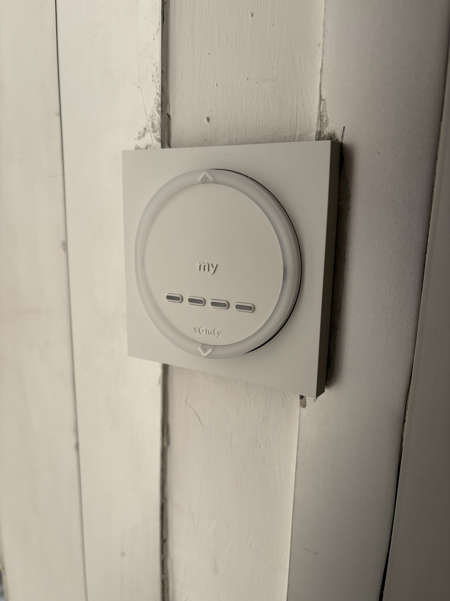

          &lt;div class=&quot;body-bd&quot;&gt;&lt;p&gt;Bonjour&lt;/p&gt;&lt;p&gt;Vous ne pouvez pas. Il faut cette télécommande amy  (lanceur de scénarios) : &lt;a href=&quot;https://www.somfy.fr/produits/1871068/amy-lanceur-de-scenario-tahoma-io?srsltid=AU7gw4UXlcjvTus6dw1VKxtmiElff7DrVb9AGf_tGv8JjCImPluBiITd&quot; rel=&quot;nofollow&quot;&gt;https://www.somfy.fr/produits/1871068/amy-lanceur-de-scen...&lt;/a&gt;&lt;/p&gt;&lt;p&gt;Votre télécommande fonctionne en io et le hue en zigbee. &lt;/p&gt;&lt;p&gt;Bonne journée.&lt;/p&gt;&lt;/div&gt;

          &lt;div class=&quot;body-bd&quot;&gt;&lt;p&gt;Bonjour,&lt;/p&gt;&lt;p&gt;J&amp;#39;ai une télécommande Amy 4 Modes io (1871111) et une box Tahoma V2 avec la version la plus récente de l&amp;#39;application Tahoma.&lt;/p&gt;&lt;p&gt;Je suis parvenu à appairer chaque bouton de l&amp;#39;Amy 4 avec un équipement (2 volets, 1 store). Cela fonctionne.&lt;/p&gt;&lt;p&gt;Je ne parviens pas à faire reconnaitre la télécommande par l&amp;#39;application Tahoma pour essayer d&amp;#39;exploiter le 4ème bouton pour commander un éclairage Hue.&lt;/p&gt;&lt;p&gt;Je n&amp;#39;ai vu dans le forum aucune question avec l&amp;#39;Amy 4 IO. Est-ce possible de personnaliser un bouton via l&amp;#39;application et Tahoma ?&lt;/p&gt;&lt;p&gt;Merci &lt;/p&gt;&lt;p&gt;Cédric&lt;/p&gt;&lt;/div&gt;
