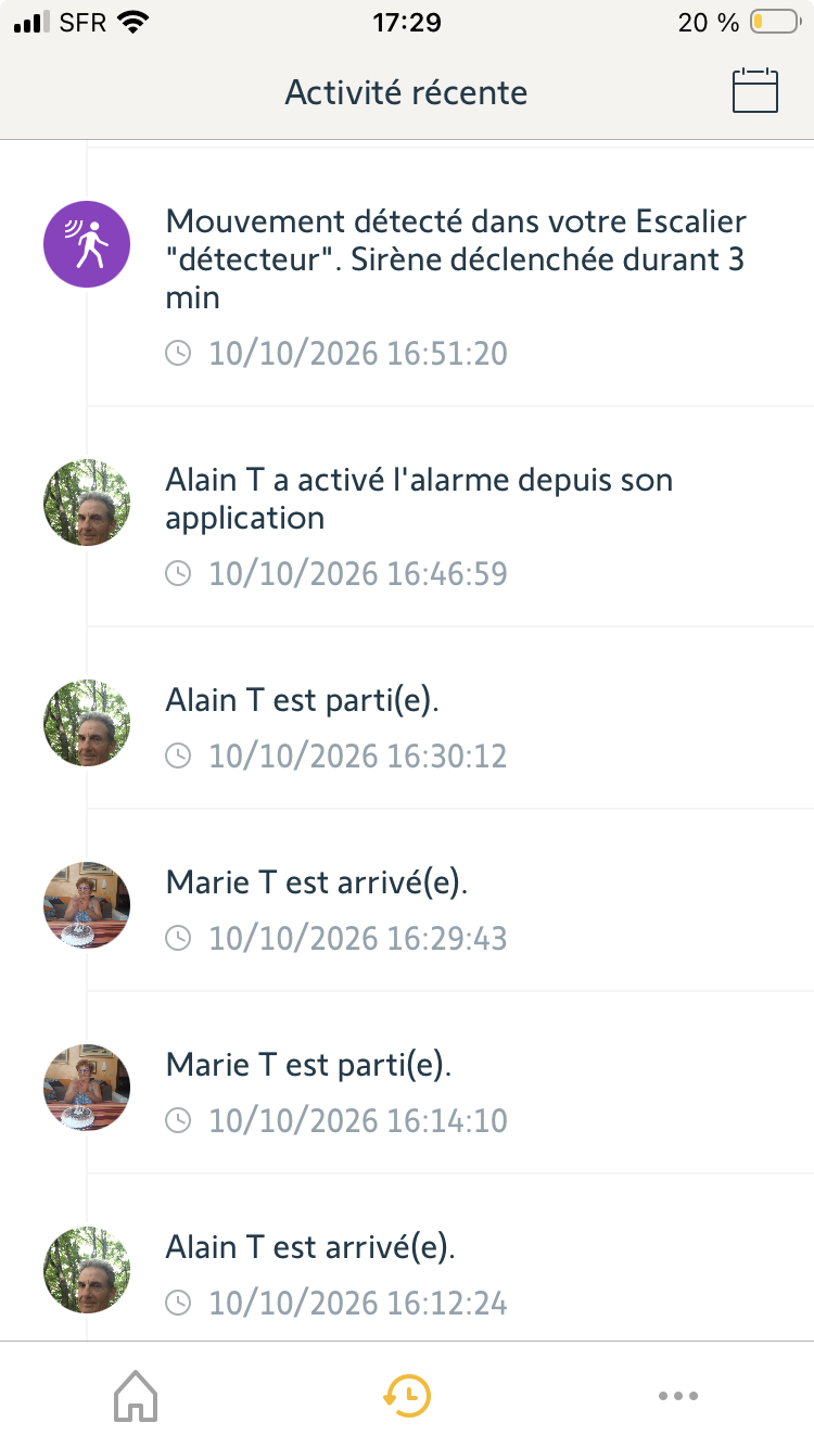

          &lt;div class=&quot;body-bd&quot;&gt;&lt;p&gt;Bonjour &lt;br /&gt;Vous avez un badge qui boucle.&lt;br /&gt;Réinitialiser les badges&lt;br /&gt;Enlever la pile&lt;br /&gt;Appuyer au moins 5s sur chaque bouton pour vider le courant résiduel&lt;br /&gt;Remettez la pile.&lt;/p&gt;&lt;/div&gt;

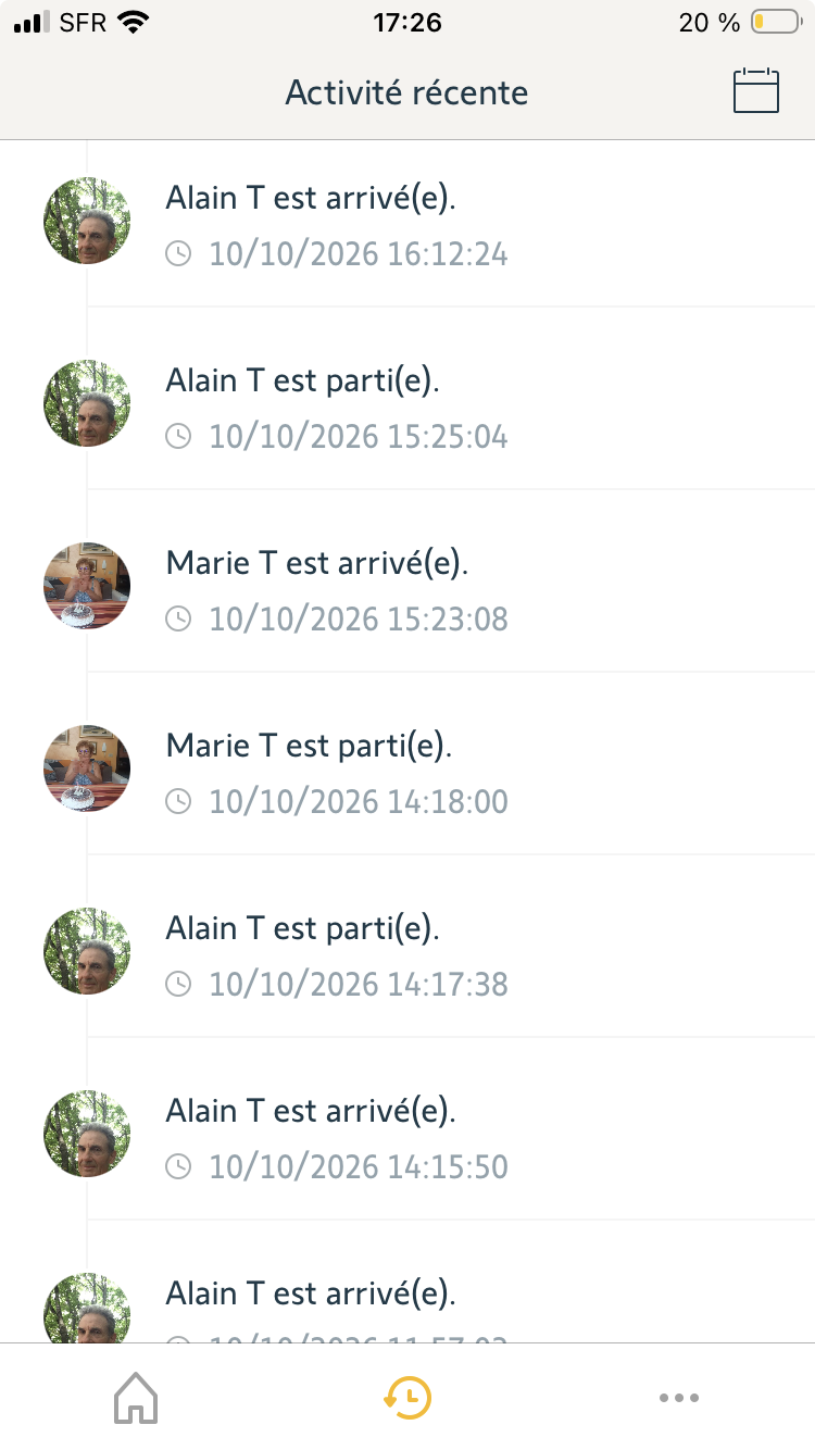

          &lt;div class=&quot;body-bd&quot;&gt;&lt;p&gt;Bonjour,&lt;br /&gt;mon alarme s&amp;#39;est activée toute seule  alors que j&amp;#39;étais à l&amp;#39;intérieur.Sur mon application il est noté que le quittais la maison plusieurs fois en activant celle-ci.Elle s&amp;#39;est déclenchée lors d&amp;#39;un passage devant un détecteur de mouvement... &lt;/p&gt;&lt;p&gt;Merci,&lt;/p&gt;&lt;/div&gt;
