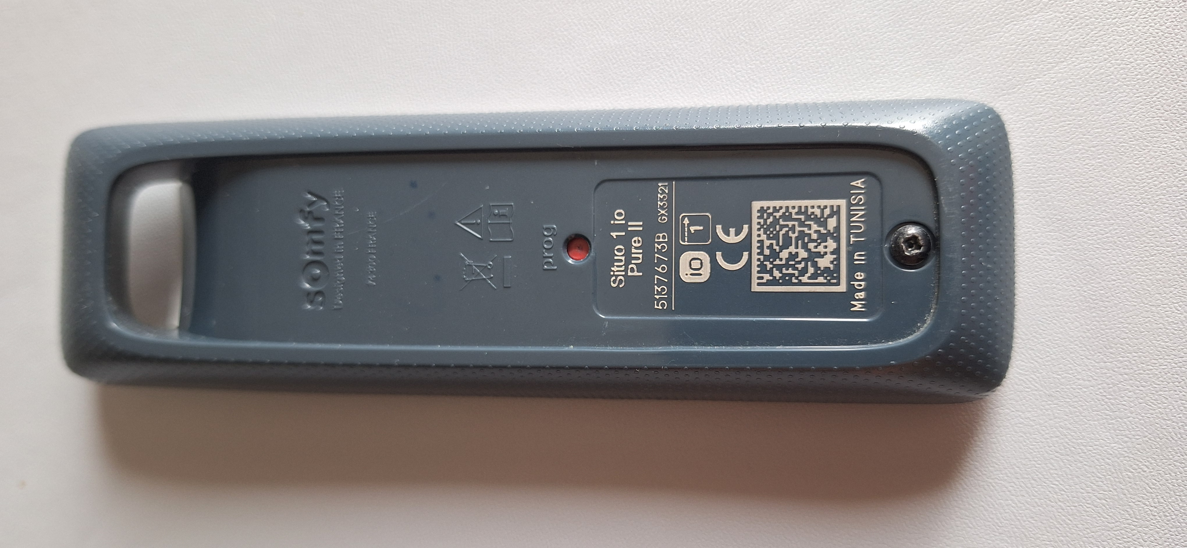

          &lt;div class=&quot;body-bd&quot;&gt;&lt;p&gt;Si cela peut aider merci de trouver ci-joint des photos de la télécommande.&lt;/p&gt;&lt;/div&gt;
  <pubDate>Mon, 12 Oct 2026 11:08:37 GMT</pubDate>
  <link>https://forum.somfy.fr/questions/3767931-tahoma-ouvre-5-volets-6/answers/9510915</link>
  <source url="https://forum.somfy.fr/questions/3767931-tahoma-ouvre-5-volets-6/answers/9510915" />
  <guid>https://forum.somfy.fr/questions/3767931-tahoma-ouvre-5-volets-6/answers/9510915</guid>
  <enclosure length="2208915" url="https://dimelo-answers-production.s3.eu-west-1.amazonaws.com/177/4dcbb1a823760f1d/20261012_130640_original.jpg?64d4a32" type="image/jpeg" />
<enclosure length="1982686" url="https://dimelo-answers-production.s3.eu-west-1.amazonaws.com/177/817eee669db1ed23/20261012_130628_original.jpg?64d4a32" type="image/jpeg" />
  <fb20:id>9510915</fb20:id>
  <fb20:author-profile>https://forum.somfy.fr/users/18765159</fb20:author-profile>
  <fb20:author-avatar>https://dimelo-users-production.s3.amazonaws.com/identity_avatars/c85a9d8a4554269b/avatar_normal.png?64d4a32</fb20:author-avatar>
  <fb20:question-id>3767931</fb20:question-id>
          &lt;div class=&quot;body-bd&quot;&gt;&lt;p&gt;Bonjour,&lt;/p&gt;&lt;p&gt;Depuis quelques temps j&amp;#39;ai 1 volet (celui de la cuisine) sur 6 qui ne réagit pas à l&amp;#39;information de la tahoma. &lt;br /&gt;Que ce soit en appuyant sur les boutons de la box ou en passant par l&amp;#39;application rien n&amp;#39;y fait.&lt;br /&gt;Par contre pas de soucis avec les boutons de la télécommande.&lt;br /&gt;Pour information, j&amp;#39;ai 5 volets battant et 1 volet roulant.&lt;/p&gt;&lt;p&gt;Voici le code PIN de la tahoma: 2308-0037-9762&lt;/p&gt;&lt;p&gt;Merci d&amp;#39;avance pour votre aide.&lt;/p&gt;&lt;p&gt;Bonne journée.&lt;/p&gt;&lt;p&gt;Cordialement.&lt;/p&gt;&lt;/div&gt;

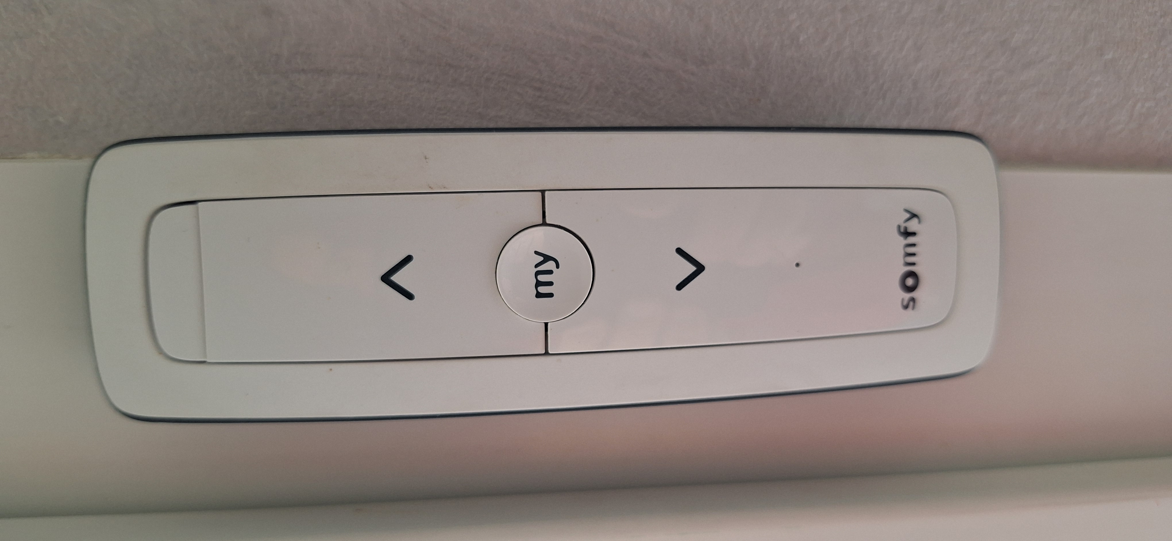

  <title>Réponse de Philippe</title>
  <dc:creator>Philippe</dc:creator>
          &lt;div class=&quot;body-bd&quot;&gt;&lt;p&gt;Un volet battant sur les 5.&lt;/p&gt;&lt;/div&gt;
  <pubDate>Mon, 12 Oct 2026 07:58:57 GMT</pubDate>
  <link>https://forum.somfy.fr/questions/3767931-tahoma-ouvre-5-volets-6/answers/9510607</link>
  <source url="https://forum.somfy.fr/questions/3767931-tahoma-ouvre-5-volets-6/answers/9510607" />
  <guid>https://forum.somfy.fr/questions/3767931-tahoma-ouvre-5-volets-6/answers/9510607</guid>
  <fb20:id>9510607</fb20:id>

          &lt;div class=&quot;body-bd&quot;&gt;&lt;p&gt;C&amp;#39;est le VR ou un des 5 VB qui ne répond pas ?&lt;/p&gt;&lt;p&gt;Bonne journée&lt;/p&gt;&lt;/div&gt;

          &lt;div class=&quot;body-bd&quot;&gt;&lt;p&gt;Bonjour&lt;/p&gt;&lt;p&gt;Quelle est la référence de la motorisation qui ne répond plus ?&lt;/p&gt;&lt;p&gt;Avez-vous essayé en éloignant le TaHoma de votre box internet, tv, pc, ....?&lt;/p&gt;&lt;/div&gt;
