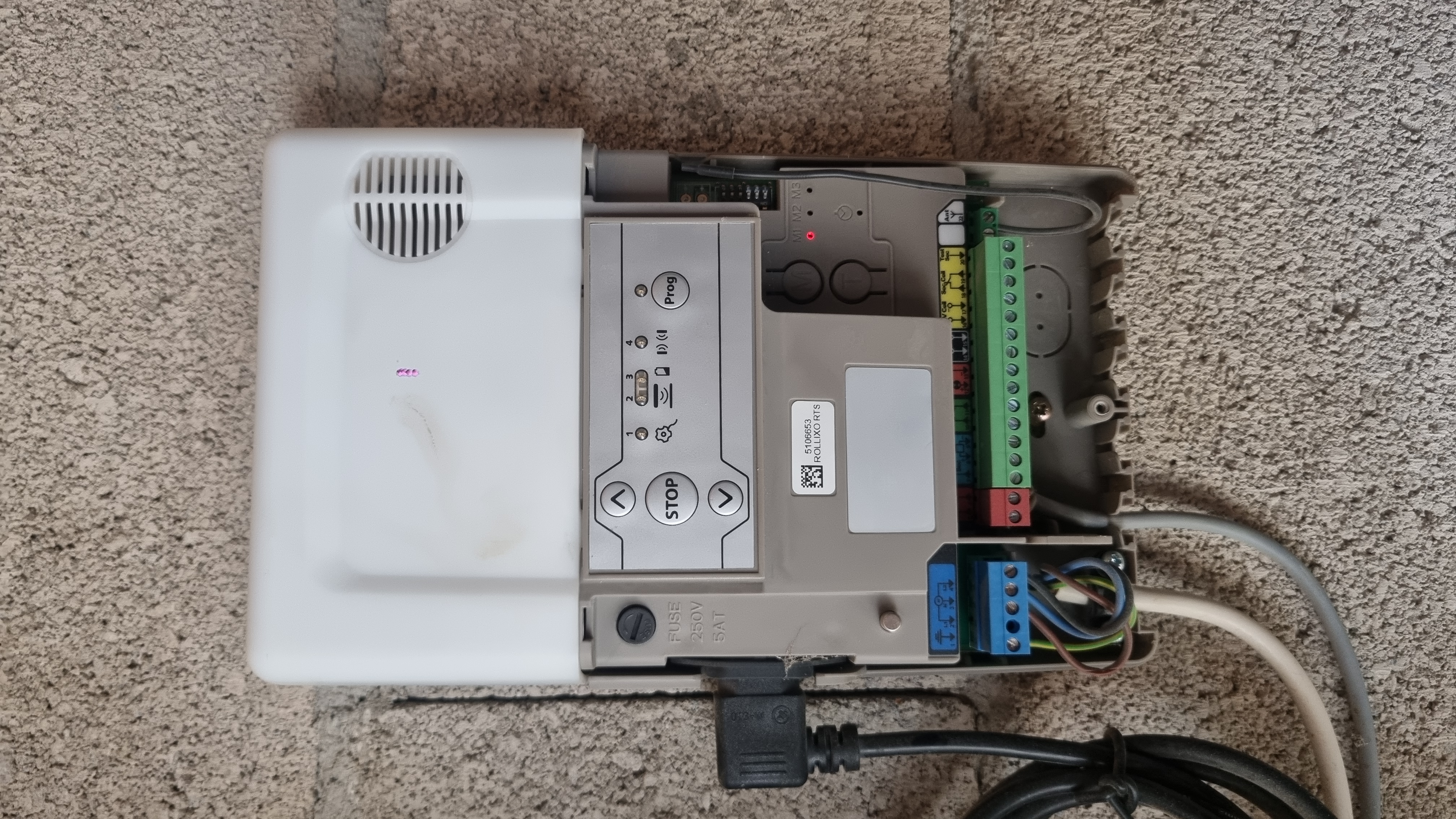

          &lt;div class=&quot;body-bd&quot;&gt;&lt;p&gt;Alors il n&amp;#39;y a aucun doute sur la carte défectueuse.&lt;/p&gt;&lt;p&gt;Bonne journée&lt;/p&gt;&lt;/div&gt;

          &lt;div class=&quot;body-bd&quot;&gt;&lt;p&gt;Bonjour,&lt;br /&gt;ma porte s&amp;#39;ouvre tous les jours aux mêmes horaires. Une fois vers 10h et une autre fois vers 18h20. celà fait 3 jours. Aucun voisin n&amp;#39;a de nouveaux équipements pouvant justifier une interférence.&lt;br /&gt;D&amp;#39;où peut venir le problème ? &lt;br /&gt;Sinon elle fonctionne normalement avec les télécommandes et les boutons sur boîtier à l&amp;#39;intérieur.&lt;br /&gt;avez vous la solution ?&lt;br /&gt;Merci,&lt;/p&gt;&lt;/div&gt;

          &lt;div class=&quot;body-bd&quot;&gt;&lt;p&gt;mon voisin a un système Rollixo IO. Donc ça ne peux pas venir de lui. &lt;br /&gt;J&amp;#39;ai effacé la mémoire et reprogrammé les télécommandes.:Le problème reste le même.&lt;br /&gt;J&amp;#39;ai ensuite enlevé les piles des télécommandes : problème encore identique.&lt;br /&gt;J&amp;#39;ai une barre pulpeuses radio: est-ce que ça peut également venir de là ou c&amp;#39;est forcément la carte electronique de la centrale qui a un problème ?&lt;/p&gt;&lt;/div&gt;

          &lt;div class=&quot;body-bd&quot;&gt;&lt;p&gt;Vu qu&amp;#39;il y a de fortes probabilités que ce soit votre voisin qui perturbe votre garage il est très important qu&amp;#39;il fasse également une RàZ.&lt;br /&gt;Ainsi vos systèmes à chacun auront changés de codage radio.&lt;br /&gt;Il est possible qu&amp;#39;au terme de 11 ans l&amp;#39;électronique soit moins résistante aux interférences.&lt;br /&gt;Voici la notice &lt;a href=&quot;https://www.somfy.fr/fr_v5/fr/fr-fr/file.cfm?contentid=244872&quot; rel=&quot;nofollow&quot;&gt;https://www.somfy.fr/fr_v5/fr/fr-fr/file.cfm?contentid=24...&lt;/a&gt;&lt;/p&gt;&lt;/div&gt;

          &lt;div class=&quot;body-bd&quot;&gt;&lt;p&gt;Bonjour,&lt;br /&gt;merci pour votre réponse.&lt;br /&gt;Mon système a 11 ans.&lt;br /&gt;Oui, j&amp;#39;ai un voisin qui a un système identique mais depuis 4 ans et il n&amp;#39;y a jamais eut de problème. deplus nous avons fait le test avec sa télécommande et elle n&amp;#39;ouvre pas la mienne.&lt;br /&gt;pouvez vous m&amp;#39;indiquer où trouver la procédure de RaZ complète dont vous parlez?&lt;br /&gt;merci&lt;/p&gt;&lt;/div&gt;

          &lt;div class=&quot;body-bd&quot;&gt;&lt;p&gt;Soit votre système est intégré dans un scénario soit il est soumis à une interférence.&lt;br /&gt;Faites une RàZ complète du Rollixo avec suppression des TC puis refaites une mise en service complète.&lt;br /&gt;Vérifiez si un voisin n&amp;#39;a pas de système RTS.&lt;br /&gt;Le RTS est sujet aux interférences.&lt;br /&gt;Quel âge à t-il ?&lt;/p&gt;&lt;p&gt;Bonne journée&lt;/p&gt;&lt;/div&gt;
