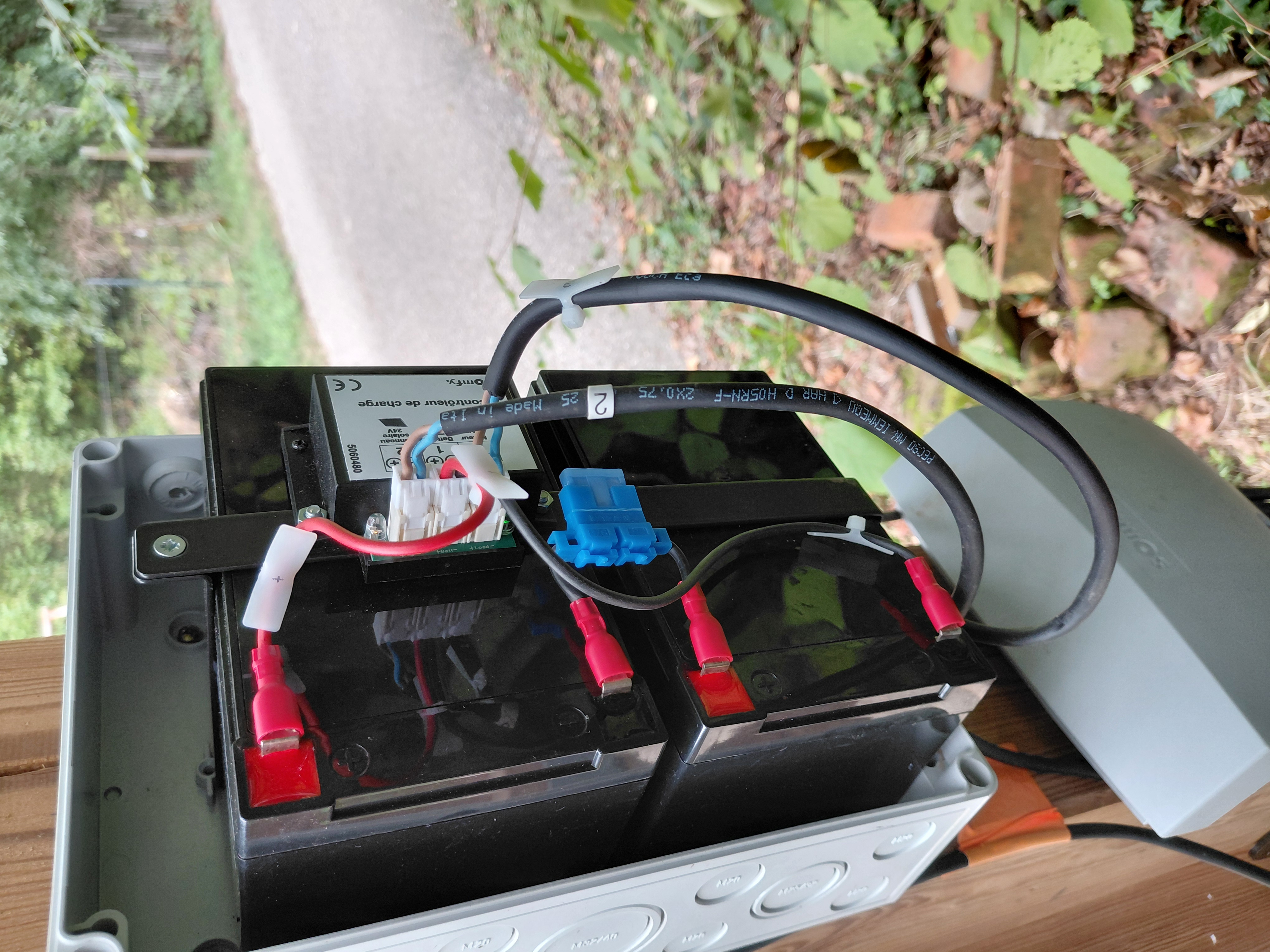

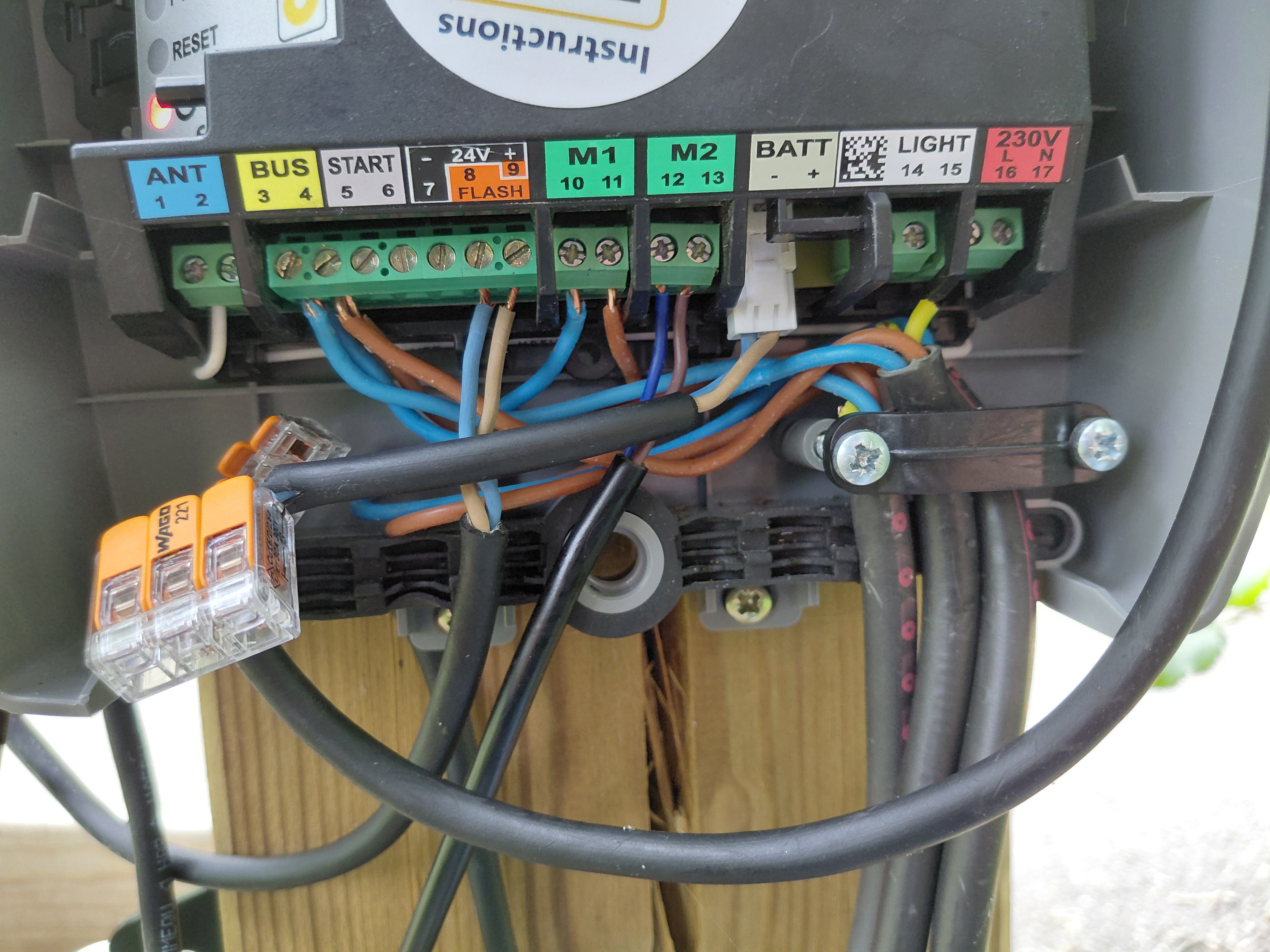

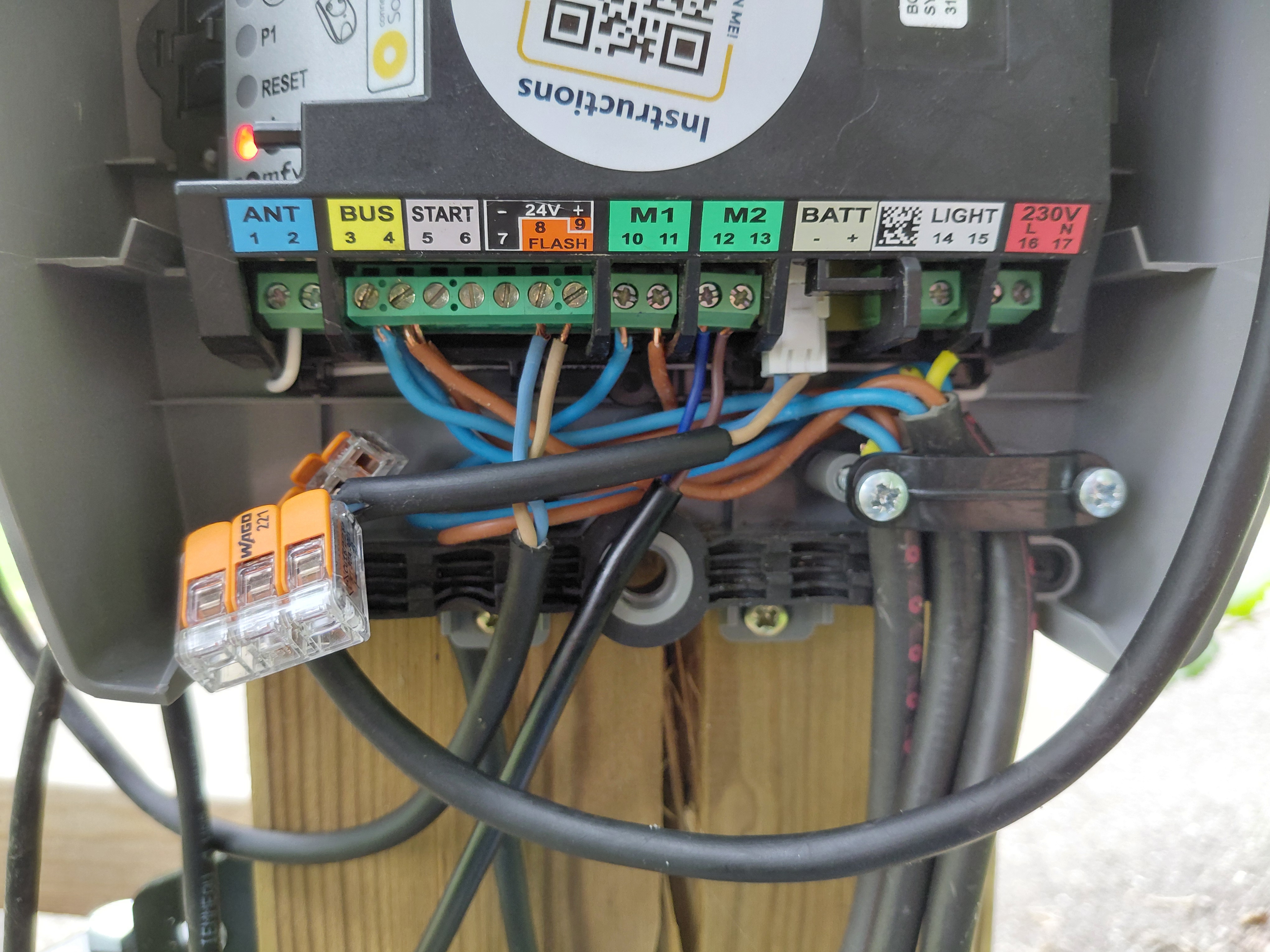

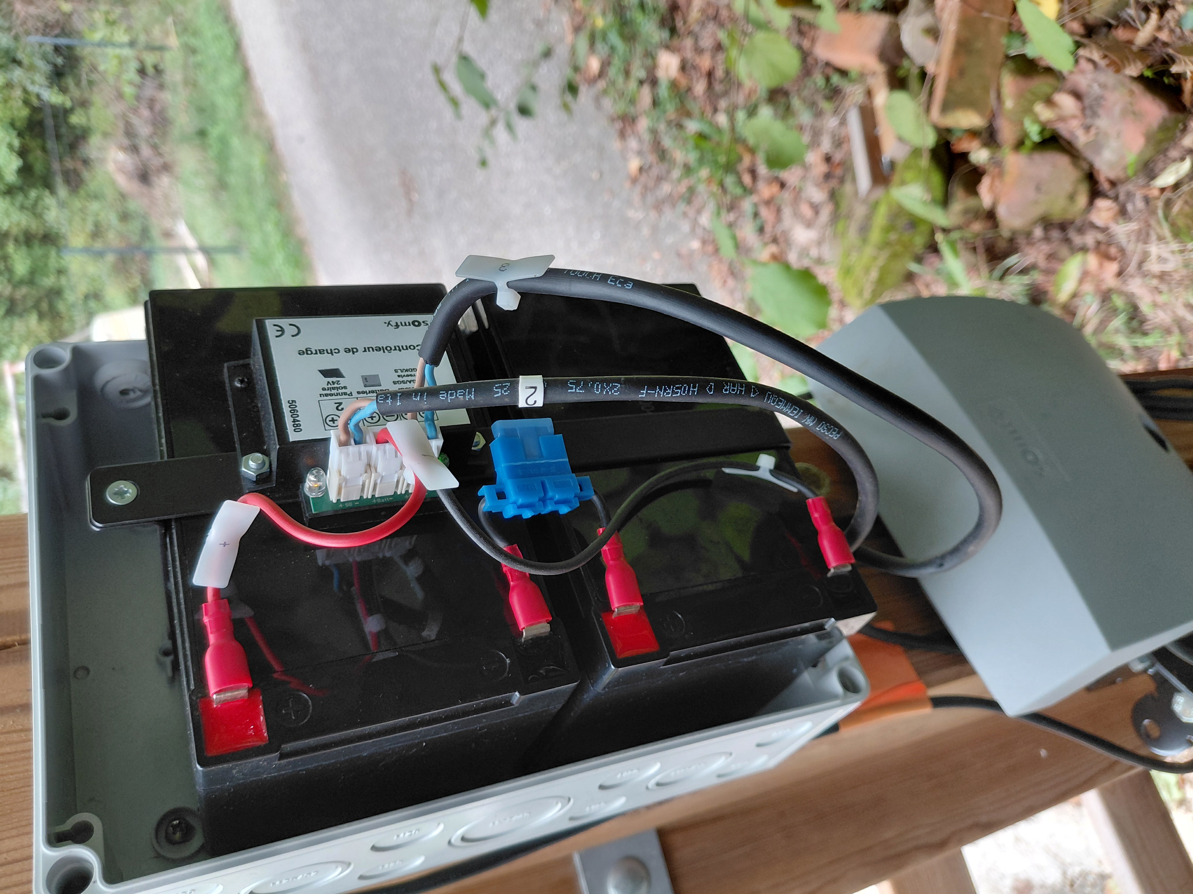

          &lt;div class=&quot;body-bd&quot;&gt;&lt;p&gt;Bonjour,&lt;/p&gt;&lt;p&gt;Je viens d&amp;#39;installer des moteur exavia flash sur mon portail. J&amp;#39;ai tiré une rallonge afin de faire tous les reglages ( moteur de portail, cellule, lampe). Tout fonctionne parfaitement. &lt;br /&gt;J&amp;#39;ai ensuite installer le kit solarset, j&amp;#39;ai laissé les batteries se charger pendant 4 jours. Ue fois branché aux moteurs impossible de les faire fonctionner. Lorsque j&amp;#39;appuye sur la télécommande pour enclencher l&amp;#39;ouverture du portail, on entend un clic mais le portail ne bouge pas comme si il n&amp;#39;y a pas assez de puissance alors que les 2 voyant du kit solarset (orange est vert) sont bien allumé.&lt;br /&gt;Sur le boitier de commande le voyant rouge clignote lentement.&lt;br /&gt;Après plusieurs essaye avec la télécommande le boitier de commande ne sallume plus comme si les batteries se sont vidées.&lt;br /&gt;Je ne sais plus quoi faire.&lt;/p&gt;&lt;p&gt;Dans l&amp;#39;attente de votre aide.&lt;/p&gt;&lt;p&gt;Merci&lt;/p&gt;&lt;/div&gt;
  <title>Réponse de mathieu F.</title>
  <dc:creator>mathieu F.</dc:creator>
          &lt;div class=&quot;body-bd&quot;&gt;&lt;p&gt;Bonjour, voici les photos du câblage des 2 boîtiers. &lt;/p&gt;&lt;p&gt;Le voyant orange du boîtier solarset était eteinds. Et quand je débrancher est rebranché les câbles le voyant c est allumé.&lt;/p&gt;&lt;p&gt;Du coup le voyant rouge du boîtier électrique des moteurs clignotte lentement et rien ne se passe avec les telecommande.&lt;/p&gt;&lt;p&gt;Cordialement&lt;/p&gt;&lt;p&gt;Mathieu&lt;/p&gt;&lt;p&gt;Cordialement.&lt;/p&gt;&lt;/div&gt;
          &lt;div class=&quot;body-bd&quot;&gt;&lt;p&gt;Ce n&amp;#39;est pas impossible, mais vérifiez les branchements.&lt;/p&gt;&lt;p&gt;Montrez des photos.&lt;/p&gt;&lt;/div&gt;
