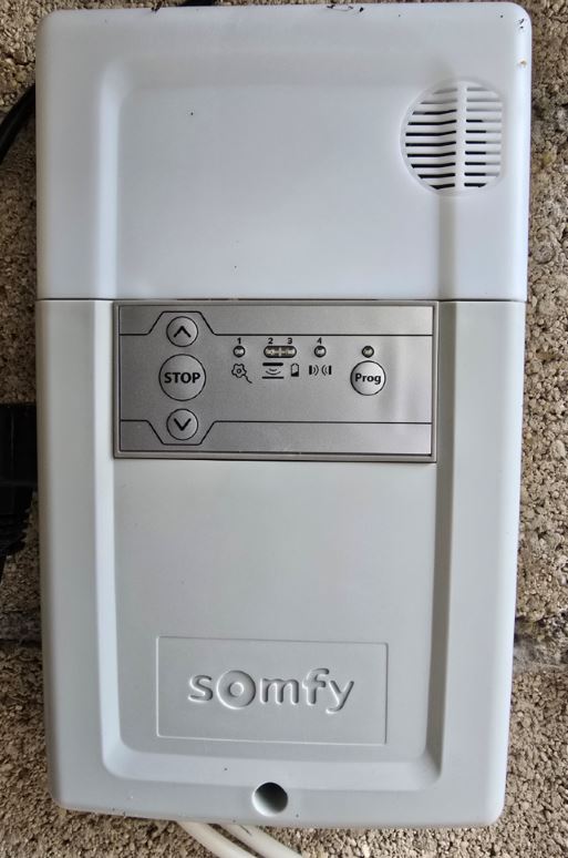

          &lt;div class=&quot;body-bd&quot;&gt;&lt;p&gt;Pour affecter le Rollixo à Tahoma la Keygo est inutile.&lt;/p&gt;&lt;p&gt;Il faut suivre les indications sur &amp;quot;ajouter&amp;quot; dans Tahoma. A un moment il vous sera demandé de mettre le Rollixo en mode prog comme pour ajouter une TC.&lt;/p&gt;&lt;p&gt;Bonne journée&lt;/p&gt;&lt;/div&gt;

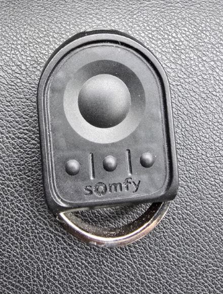

          &lt;div class=&quot;body-bd&quot;&gt;&lt;p&gt;Bonjour Charly,&lt;/p&gt;&lt;p&gt;Je cherche comment enroler la gestion de la porte du garage sur mon TAHOMA.&lt;br /&gt;Si je compare avec mes volets roulants une manip était nécessaire depuis leur télécommande avec mon smartphone et ça fonctionne nickel.&lt;/p&gt;&lt;p&gt;Je n&amp;#39;ai pas trouvé de procédure équivalante qui fonctionne avec la télécommande KEYGO (en photo).&lt;/p&gt;&lt;p&gt;Encore moins de documentation pour effectuer cette manipulation d&amp;#39;enrôlement depuis le boitier (en photo) qui pilote la porte de garage. &lt;/p&gt;&lt;p&gt;Cdlt.&lt;/p&gt;&lt;/div&gt;
