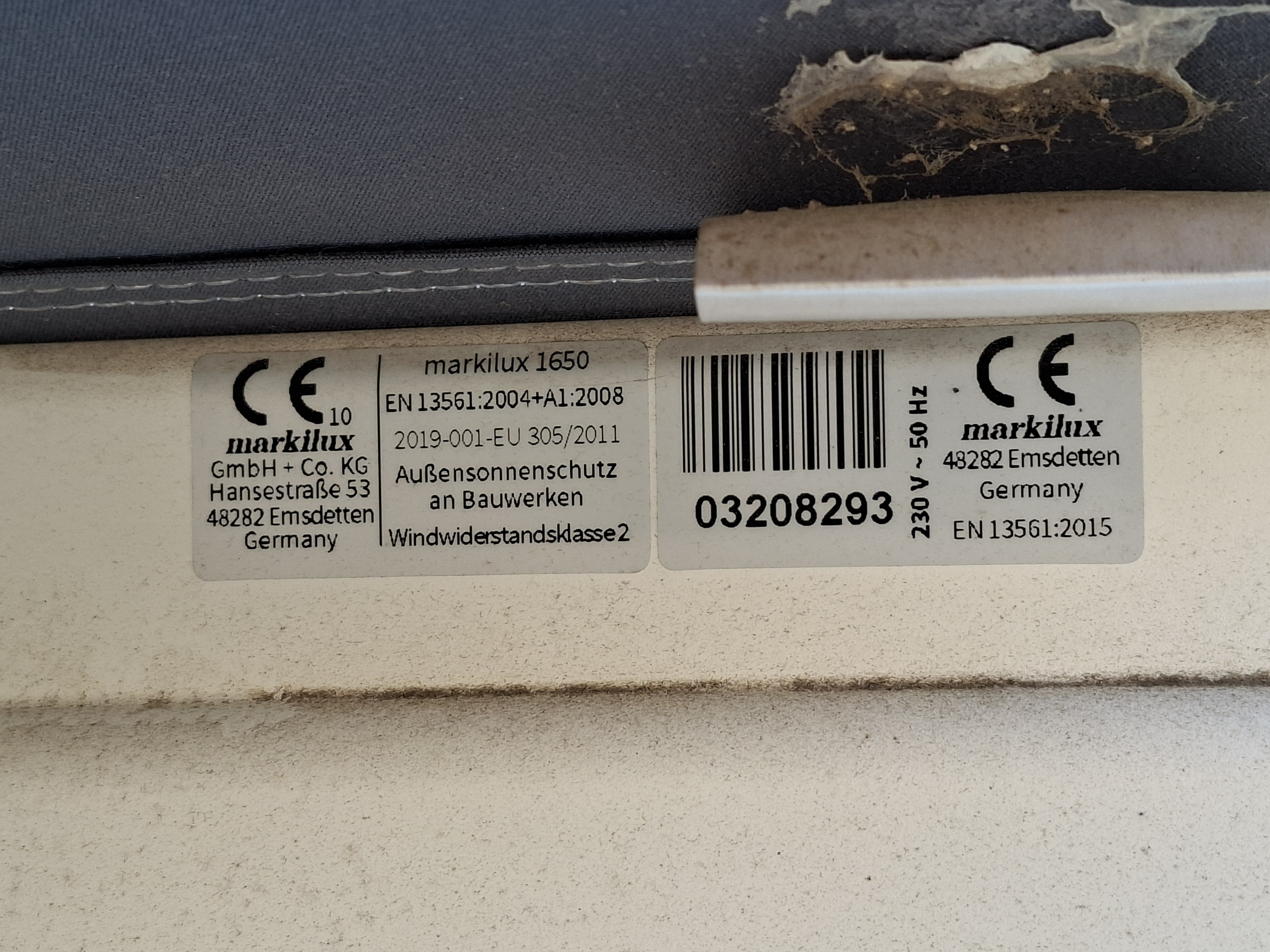

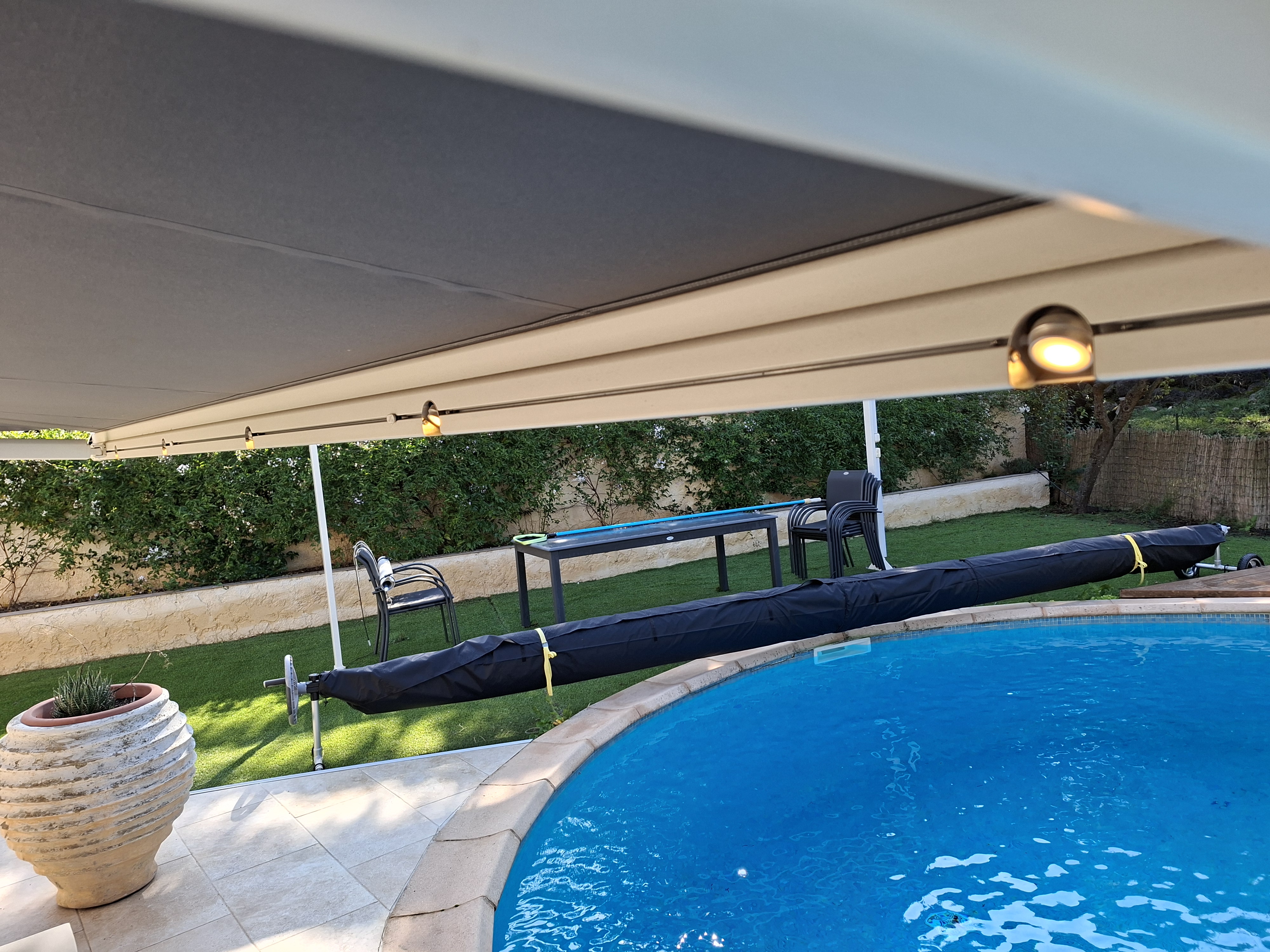

          &lt;div class=&quot;body-bd&quot;&gt;&lt;p&gt;Bonjour,&lt;br /&gt;Pas de récepteur visible.&lt;br /&gt;Je joins 2 photos&lt;/p&gt;&lt;p&gt;Merci&lt;/p&gt;&lt;/div&gt;

          &lt;div class=&quot;body-bd&quot;&gt;&lt;p&gt;Bonjour Gilles,&lt;/p&gt;&lt;p&gt;Pourriez-vous prendre une photo du récepteur installé sur l’éclairage de votre store ?&lt;/p&gt;&lt;p&gt;Bonne journée,&lt;/p&gt;&lt;/div&gt;
