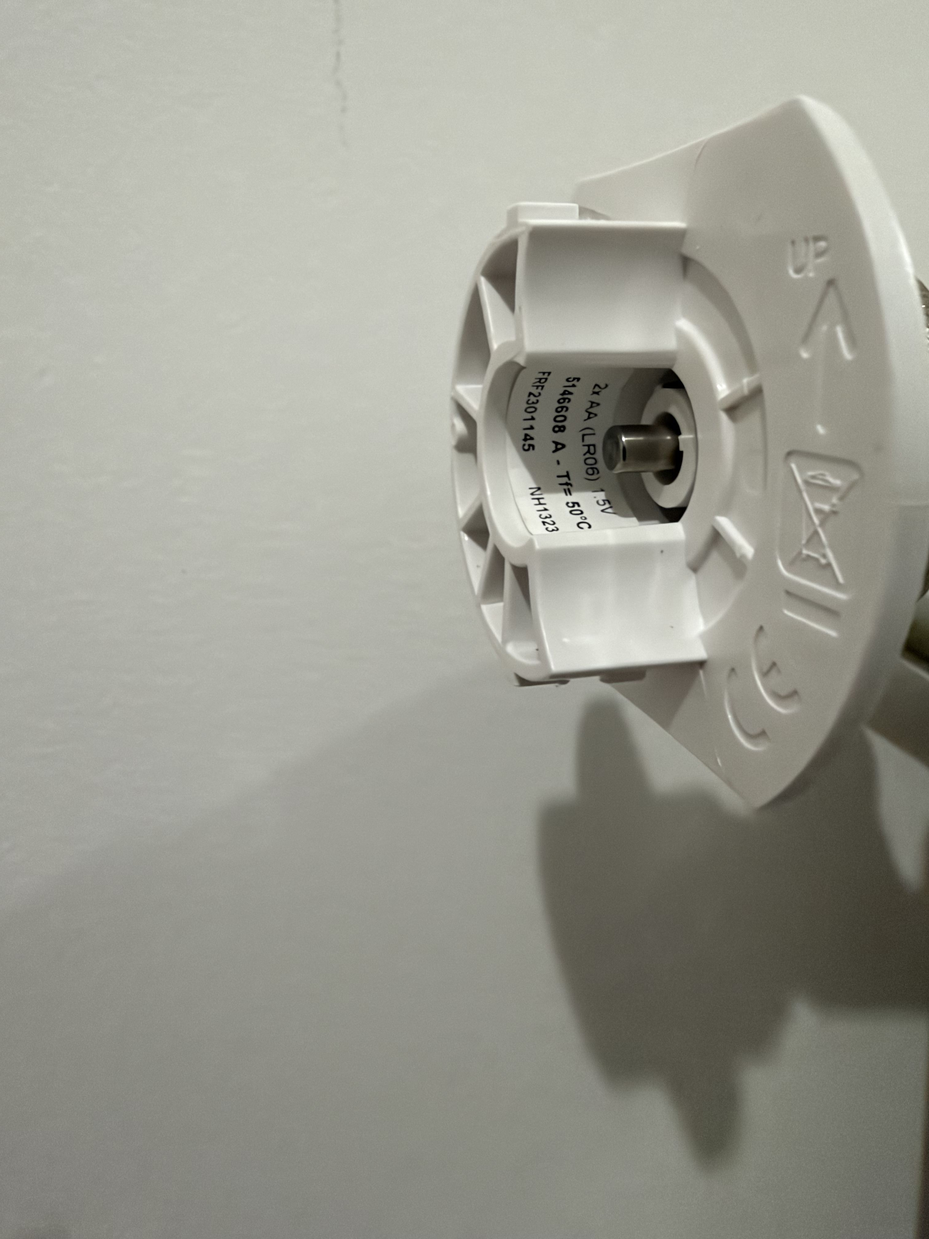

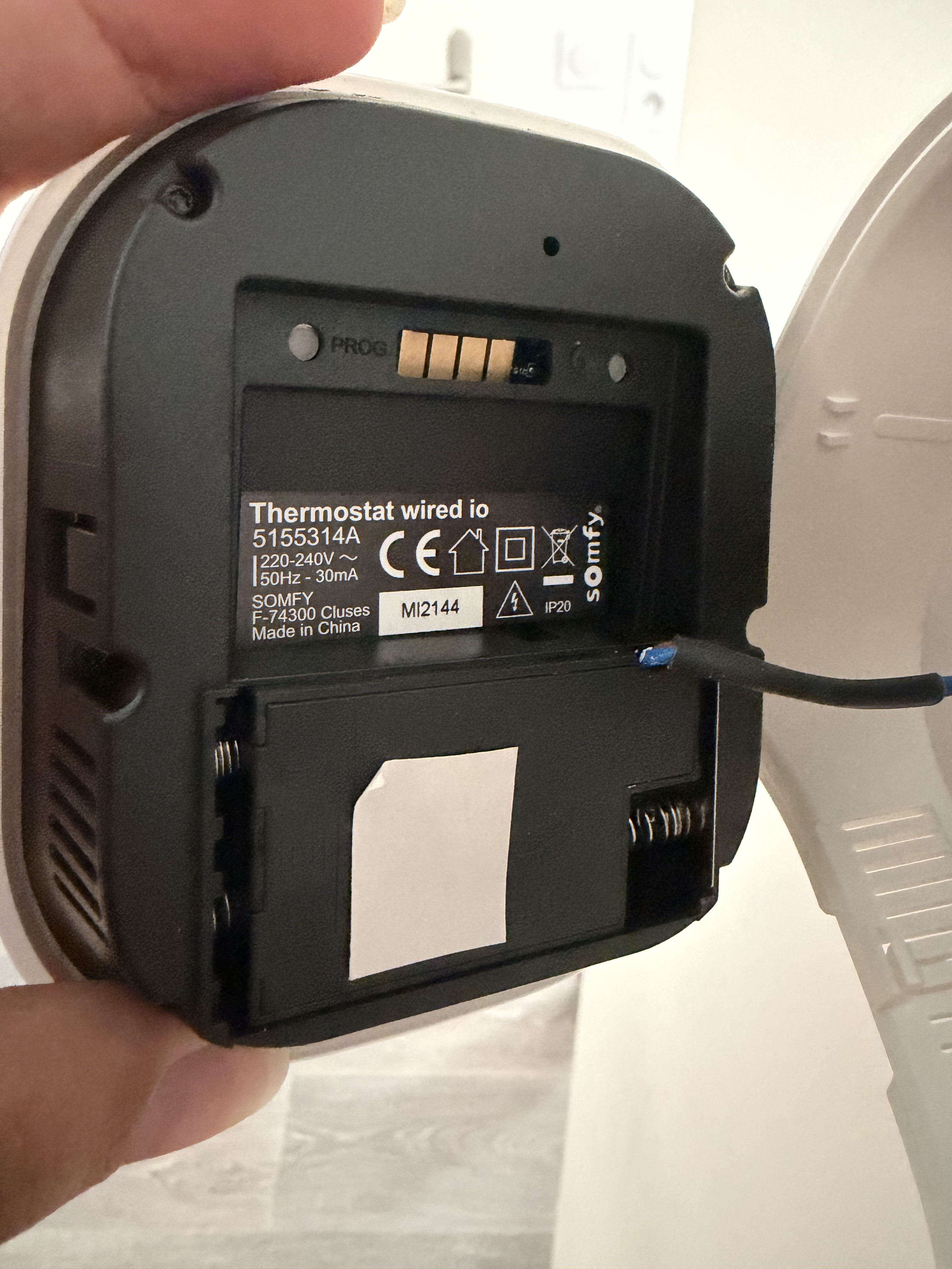

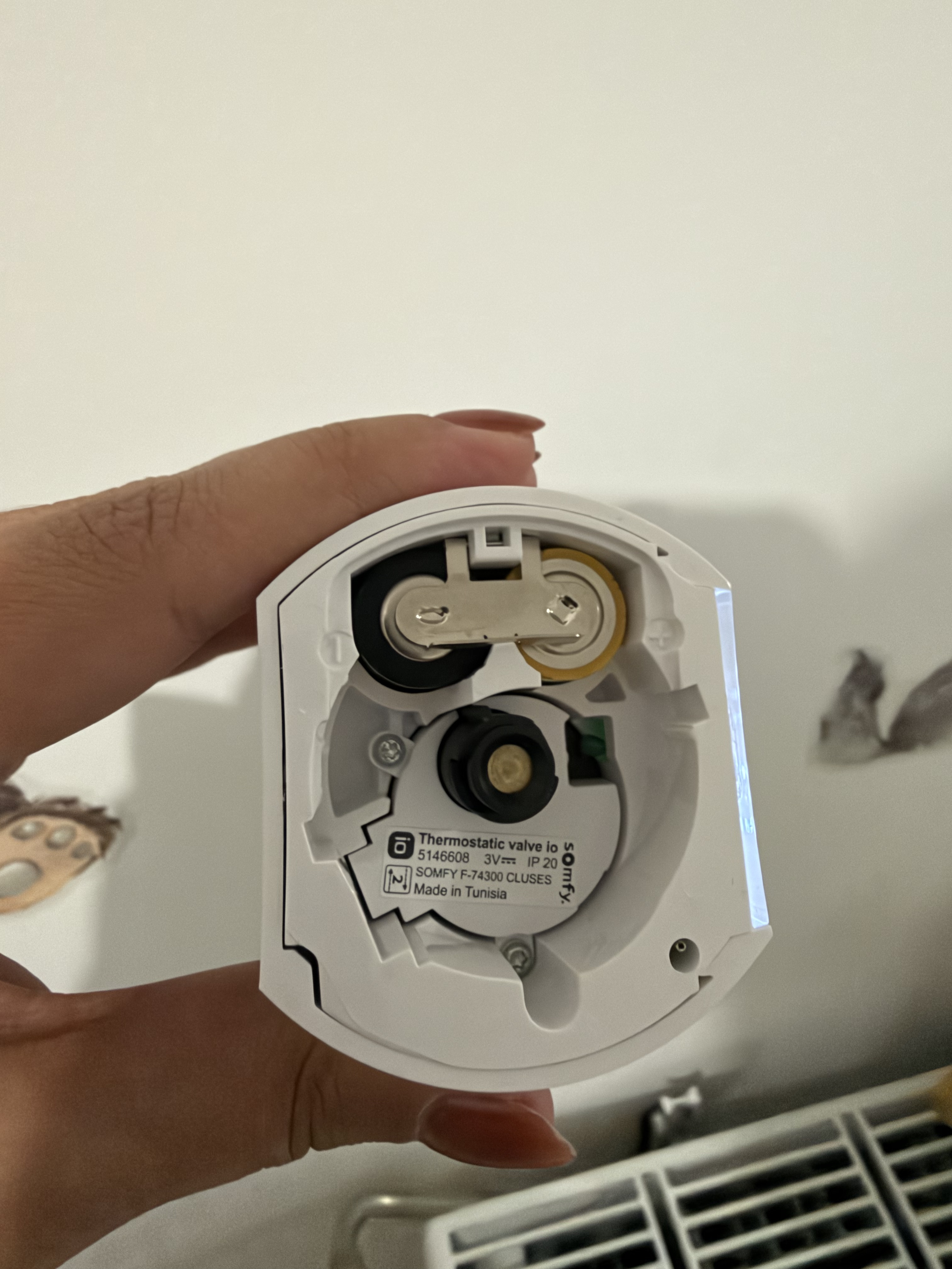

          &lt;div class=&quot;body-bd&quot;&gt;&lt;p&gt;Bonjour,&lt;br /&gt;Après le remplacement de la pile du thermostat, le message « Erreur de communication » apparaissait toujours sur l’application TaHoma.&lt;br /&gt;J’ai donc essayé de supprimer le thermostat de mon compte afin de l’ajouter à nouveau, mais je n’arrive plus à le retrouver via l’application. J’ai beau appuyer sur le bouton PROG, l’affichage demandé par TaHoma pour effectuer la configuration n’apparaît pas.&lt;br /&gt;Je rencontre également le même problème avec la vanne thermostatique d’un radiateur dans l’une de mes chambres, que je n’arrive pas à connecter à l’application.&lt;/p&gt;&lt;p&gt;Je vous joins les informations concernant le thermostat et la vanne du radiateur afin que vous puissiez identifier les modèles et m’aider à résoudre ces problèmes.&lt;/p&gt;&lt;p&gt;Je vous remercie par avance pour votre aide et reste à votre disposition si vous avez besoin d’informations complémentaires.&lt;/p&gt;&lt;/div&gt;
          &lt;div class=&quot;body-bd&quot;&gt;&lt;p&gt;Bonjour Laetitia,&lt;br /&gt;Il faut remettre à zéro ces deux équipements afin de pouvoir les appairer de nouveau à Tahoma.&lt;/p&gt;&lt;p&gt;Vanne Io:&lt;br /&gt;Restez appuyer sur + et – sur la tête jusqu’à feuille angle cornée&lt;br /&gt;Il est noté OK&lt;br /&gt;Quand vous voyez les eux carrés lancez la recherche via votre application puis&lt;br /&gt;Appuyez + pendant 3s – carré qui apparaissent pour les fins de courses &lt;br /&gt;De nouveau + 3 secondes sent une vibration &lt;br /&gt;Si OK fins de courses ok&lt;br /&gt;Si croix refaire 3 sec +&lt;/p&gt;&lt;p&gt;Thermostat Io:&lt;br /&gt;Appuyez sur le bouton reset à l&amp;#39;arrière du thermostat 7 sec&lt;br /&gt;Puis suivez l&amp;#39;application pour l&amp;#39;appairer de nouveau.&lt;/p&gt;&lt;p&gt;Bonne journée,&lt;/p&gt;&lt;/div&gt;
