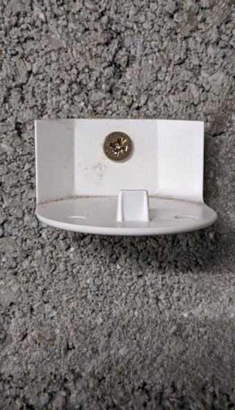

          &lt;div class=&quot;body-bd&quot;&gt;&lt;p&gt;Bonsoir David&lt;br /&gt;Pour le support la seule solution que j&amp;#39;ai trouvé pour le faire tenir sur un parpaing en photo ci jointe.&lt;/p&gt;&lt;p&gt;Pour la portée le système Home Alarme permet d&amp;#39;ajouter deux relais maximum. &lt;br /&gt;Je ne peux pas vous garantir que ça va fonctionner a coup sûre les retours sont très divers.  Une précision les relais ne peuvent pas être mis en cascade. Vous élargissez le champs du Link mais vous ne l&amp;#39;allongé pas.&lt;/p&gt;&lt;/div&gt;
