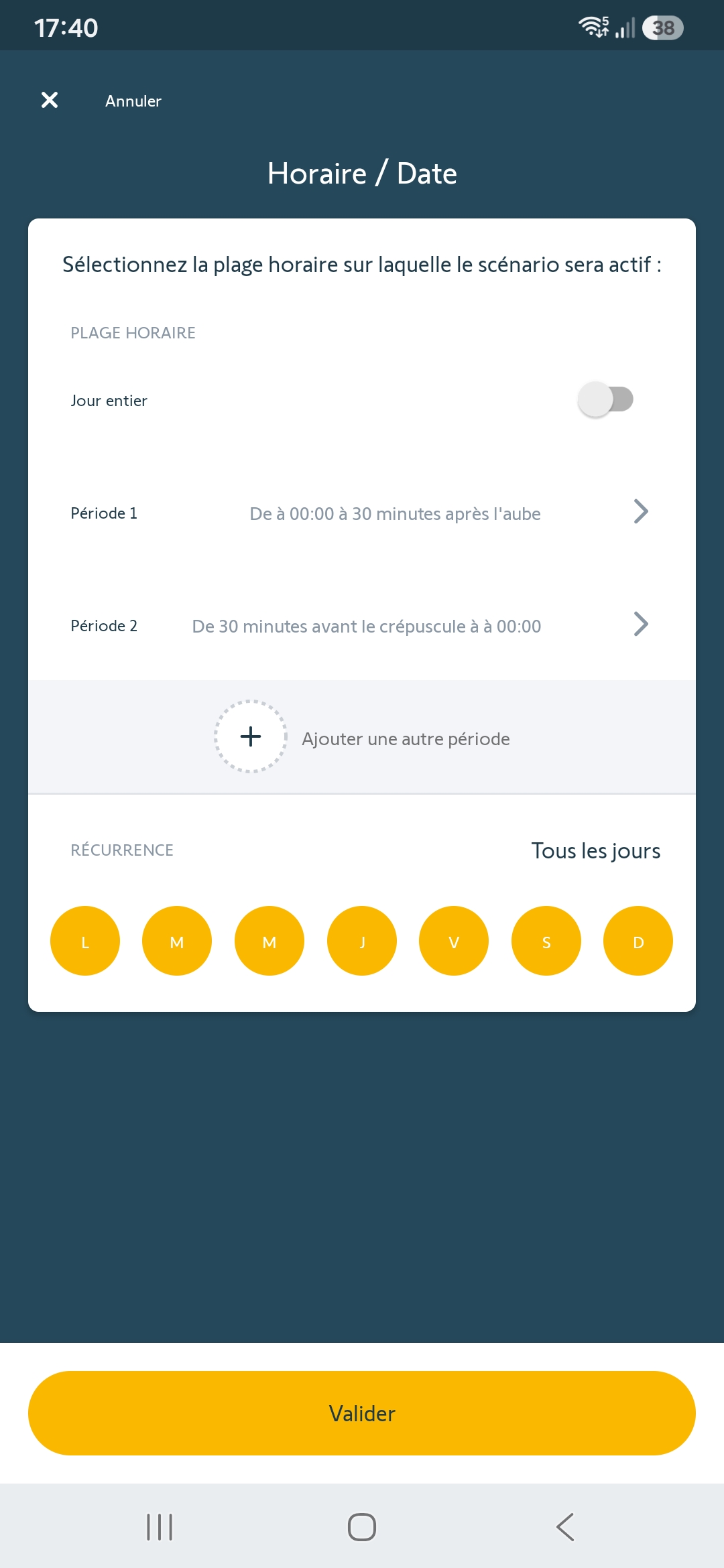

  <title>Réponse de Benoit D.</title>
  <dc:creator>Benoit D.</dc:creator>
          &lt;div class=&quot;body-bd&quot;&gt;&lt;p&gt;Bonjour Nicolas,&lt;br /&gt;Le déclencheur « horaire/date » ne pouvant être à cheval sur 2 jours, essayé en lui affecter 2 périodes, le scénario devrait se déclencher fonction des autres conditions.&lt;br /&gt;Si le but n’est de lancer le scénario que quand il fait nuit, il existe le capteur de luminosité qui peut être la solution.&lt;br /&gt;Quel est le but de votre scénario ?&lt;/p&gt;&lt;/div&gt;
