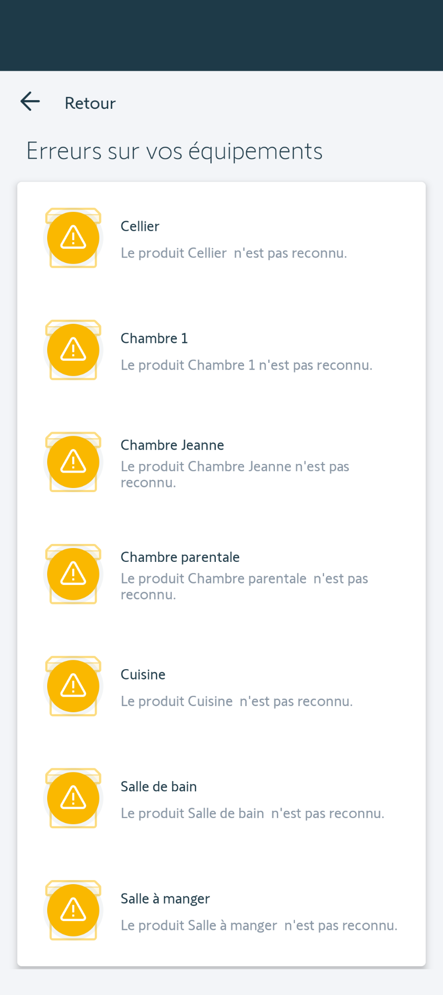

          &lt;div class=&quot;body-bd&quot;&gt;&lt;p&gt;Guillaume,&lt;br /&gt;J&amp;#39;ai vu avec le service support et il va falloir remettre à zéro tous vos moteurs afin de pouvoir les appairer de nouveau à votre kit.&lt;br /&gt;Bonne journée,&lt;/p&gt;&lt;/div&gt;

  <title>Réponse de Guillaume B.</title>
  <dc:creator>Guillaume B.</dc:creator>
          &lt;div class=&quot;body-bd&quot;&gt;&lt;p&gt;Voici les erreurs&lt;/p&gt;&lt;/div&gt;
