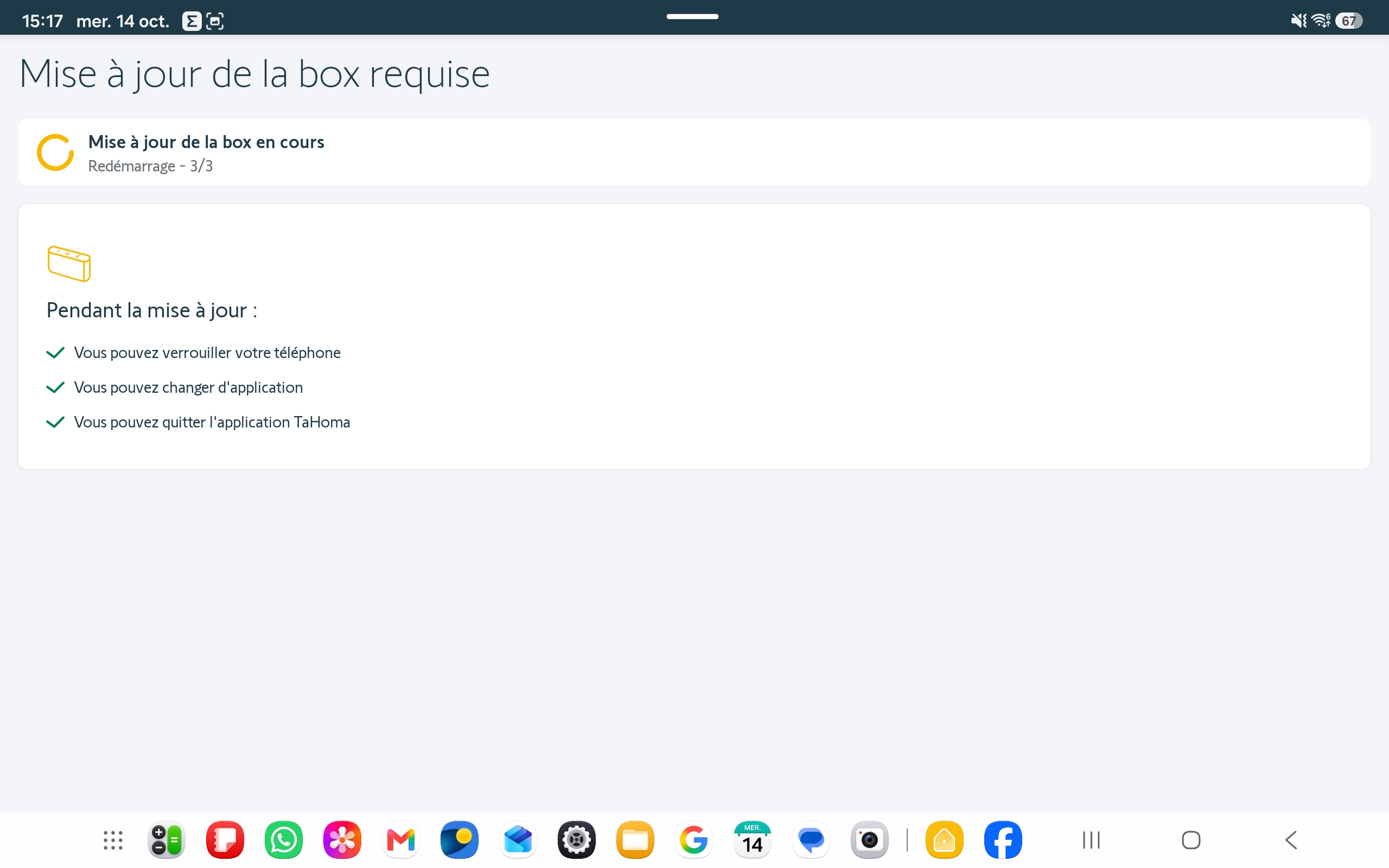

          &lt;div class=&quot;body-bd&quot;&gt;&lt;p&gt;Bonjour,&lt;br /&gt;Problème rencontré : Impossible de stabiliser la box Somfy TaHoma Switch (firmware 2.7.0) en connexion filaire via son adaptateur USB/RJ45 sur une Freebox alors qu’en wifi elle fonctionne et la mise à jour a été confirmée. &lt;br /&gt;Dès le branchement du câble Ethernet, le voyant vert de l&amp;#39;adaptateur clignote indéfiniment (échec de la négociation physique Layer 1) et l&amp;#39;application mobile se bloque en boucle sur l&amp;#39;écran « Mise à jour de la box requise (Redémarrage - 3/3) ».&lt;br /&gt;​Opérations de dépannage effectuées : Validation logicielle initiale : Contournement du blocage de l&amp;#39;application mobile en repassant temporairement en Wi-Fi, puis en purgeant le cache/données de l&amp;#39;application et en validant le firmware 2.7.0.&lt;br /&gt;​Tests de liaison physique Ethernet :&lt;br /&gt; Changement de port LAN sur le Freebox Server.&lt;br /&gt;​Remplacement du câble RJ45 par un autre câble certifié.&lt;br /&gt;​Coupure électrique totale (box et TaHoma) pour vider les condensateurs et forcer l&amp;#39;initialisation de l&amp;#39;adaptateur.&lt;br /&gt;​Test d&amp;#39;intermédiation réseau : Insertion d&amp;#39;un switch Ethernet non géré (unmanaged switch) entre la Freebox et l&amp;#39;adaptateur Somfy pour tenter de forcer la négociation de vitesse (10/100 Mbps).&lt;br /&gt;​Constat : Malgré toutes ces vérifications (changements de ports, de câbles, d&amp;#39;infrastructure réseau et coupures électriques), le voyant vert de l&amp;#39;adaptateur USB Somfy continue de clignoter en permanence, suggérant un problème matériel ou une incompatibilité physique de l&amp;#39;adaptateur avec le réseau.&lt;br /&gt;Je suis donc évidemment preneur de votre aide.&lt;br /&gt;2015-3273-3268&lt;br /&gt;Merci d’avance&lt;/p&gt;&lt;/div&gt;
