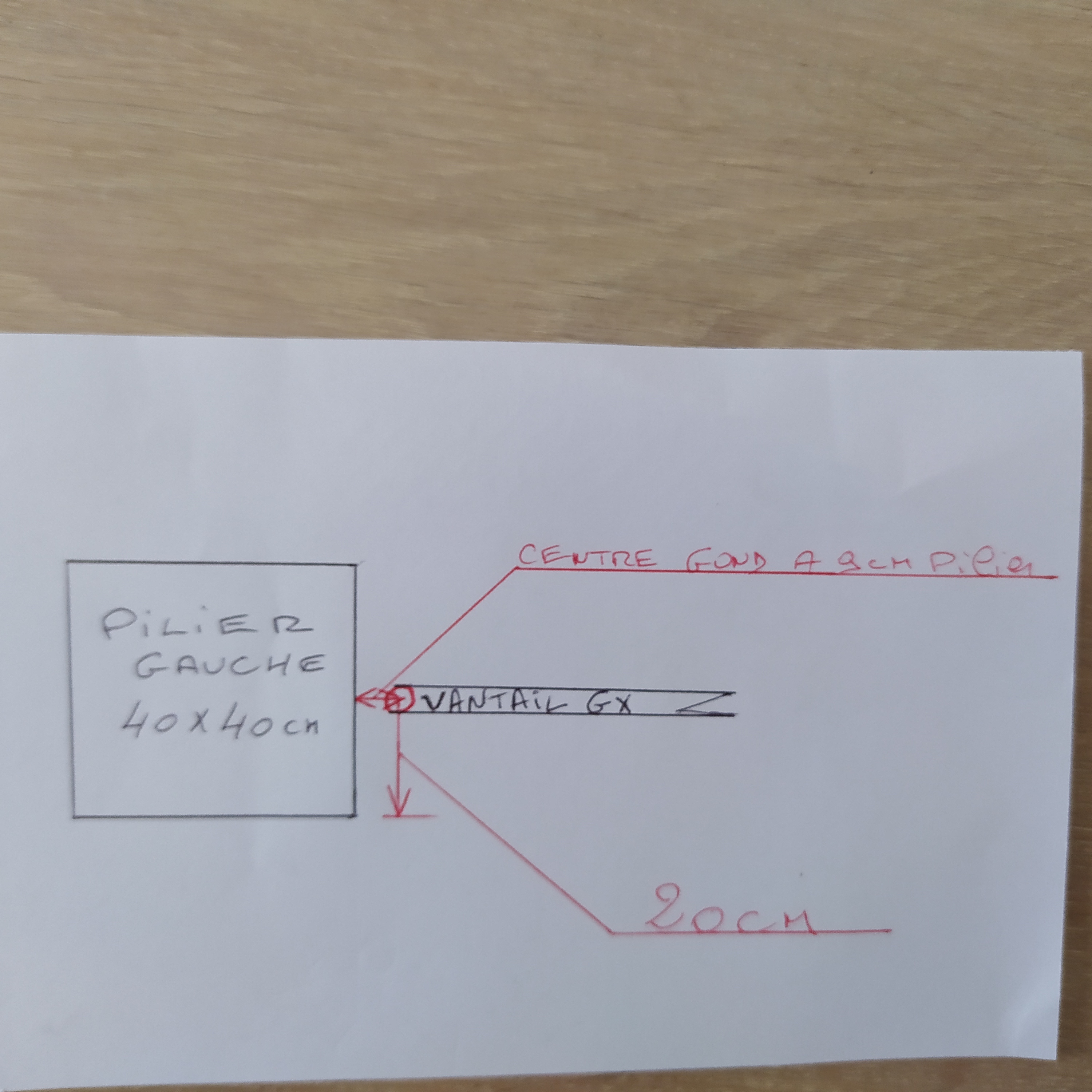

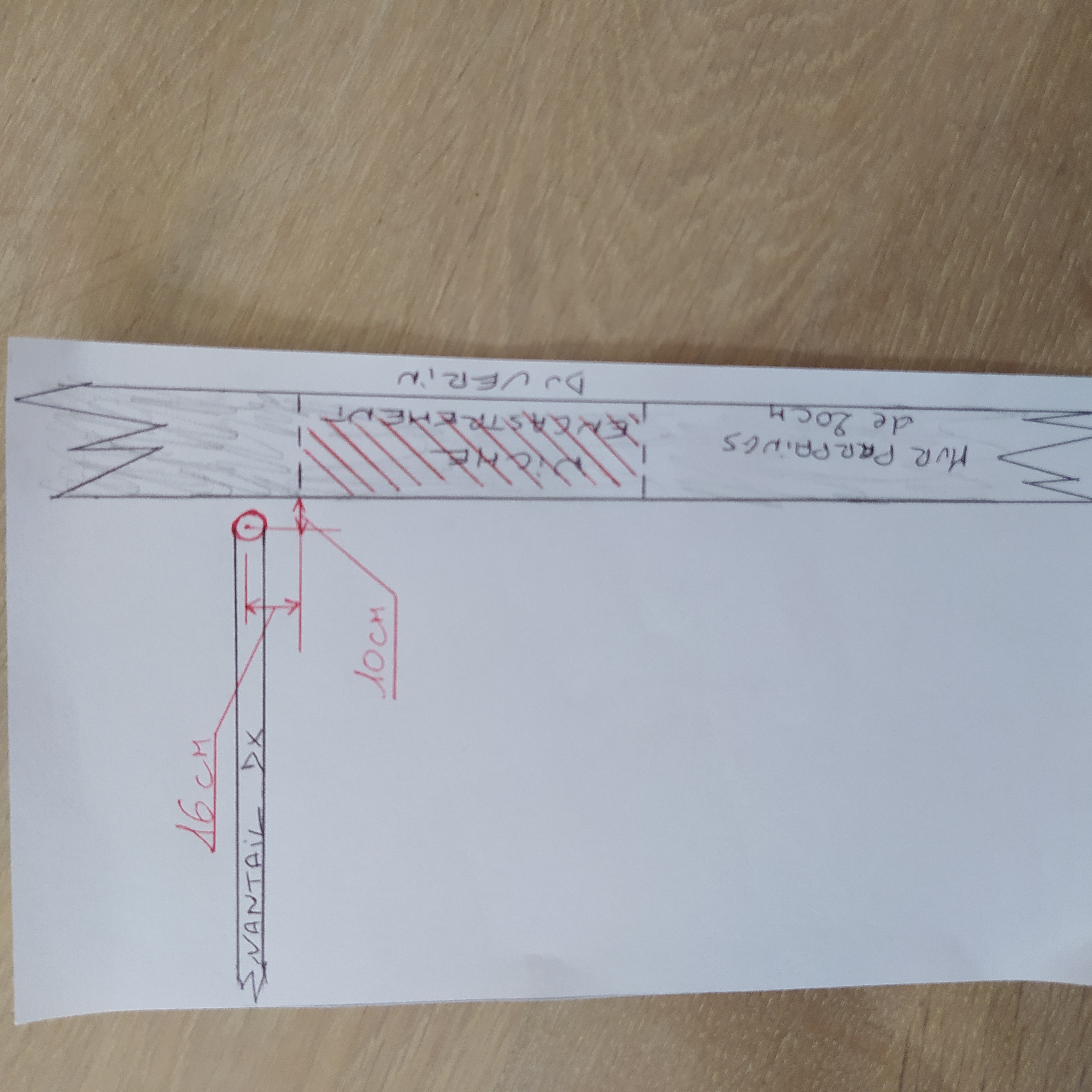

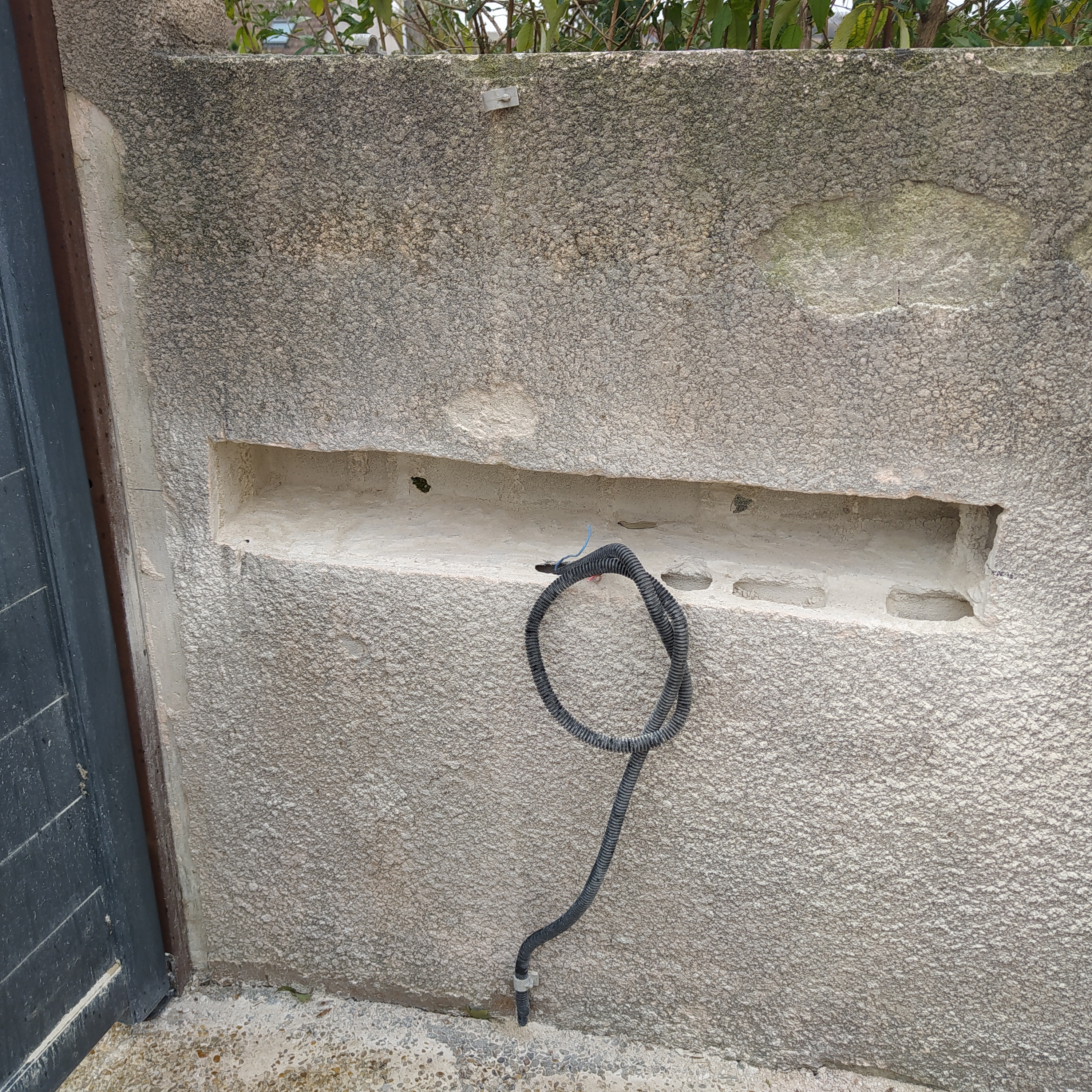

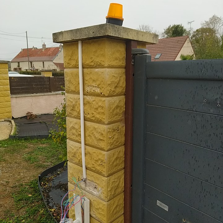

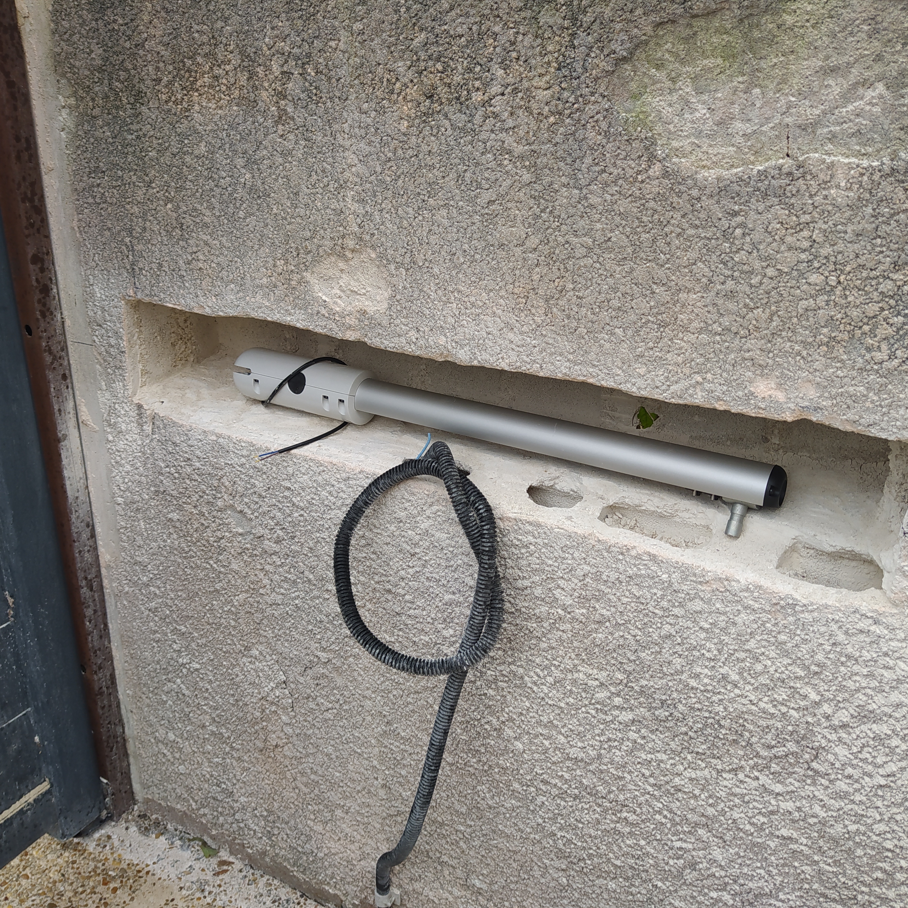

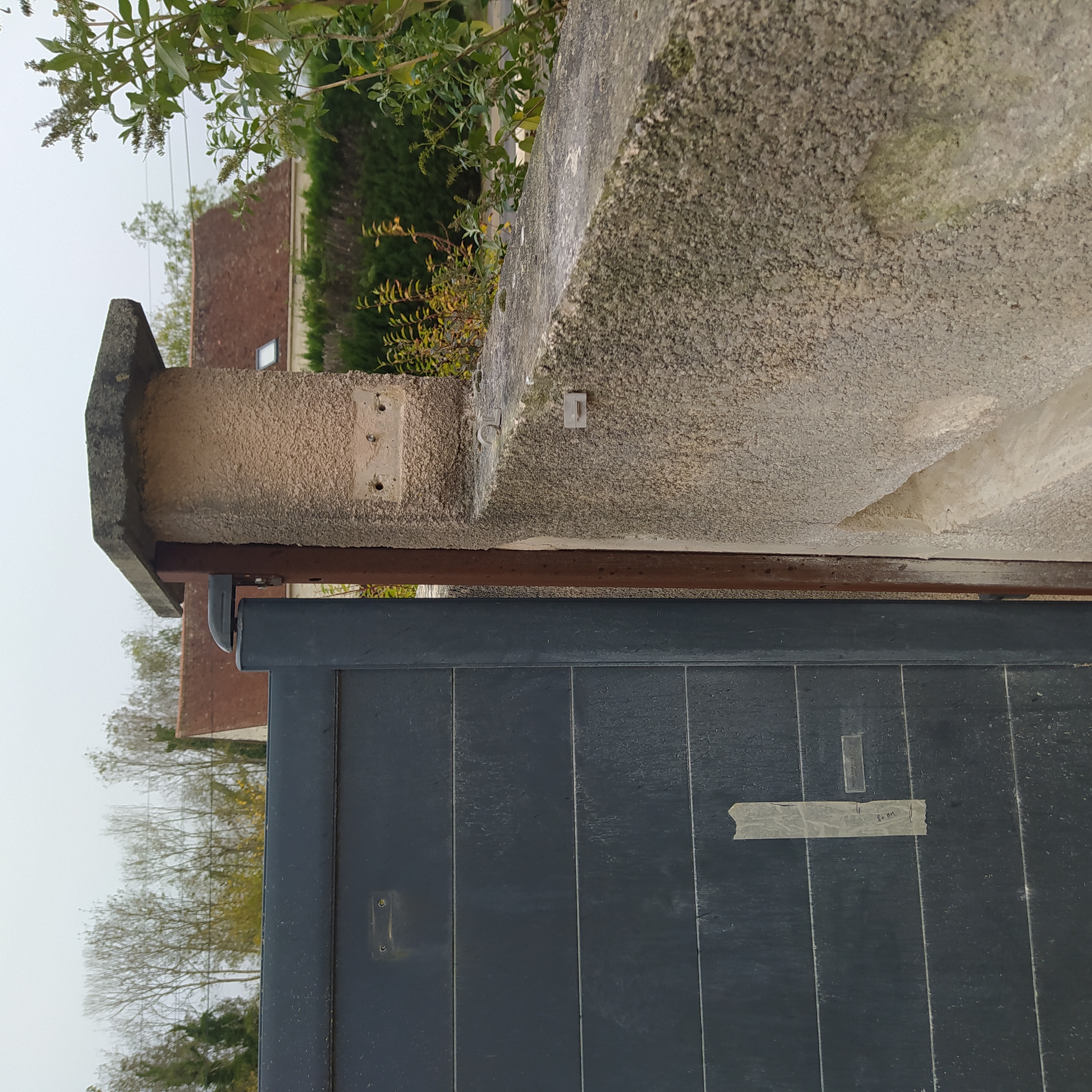

          &lt;div class=&quot;body-bd&quot;&gt;&lt;p&gt;Bonjour, &lt;br /&gt;Je reviens vers vous concernant la pose de mes verins SGS Essential, les photos jointes parlent mieux qu&amp;#39;un discours&lt;br /&gt;Le pilier gauche est en 40x40 aucun problème de ce côté, le pilier droit n&amp;#39;existe pas vraiment il est juste coule dans le mur en parpaings de 20 dans lequel j&amp;#39;ai découpé une niche sur l&amp;#39;épaisseur totale, de cette façon le vérin viendra s&amp;#39;encastrer dans la niche en position battant ouvert, pas d&amp;#39;autres solutions,,qu&amp;#39;en pensez vous ?. &lt;br /&gt;Question, comment calculer l&amp;#39;endroit où fixer les platines des vérins SVP ? &lt;br /&gt;Avec tous mes remerciements. &lt;br /&gt;Philippe&lt;/p&gt;&lt;/div&gt;
