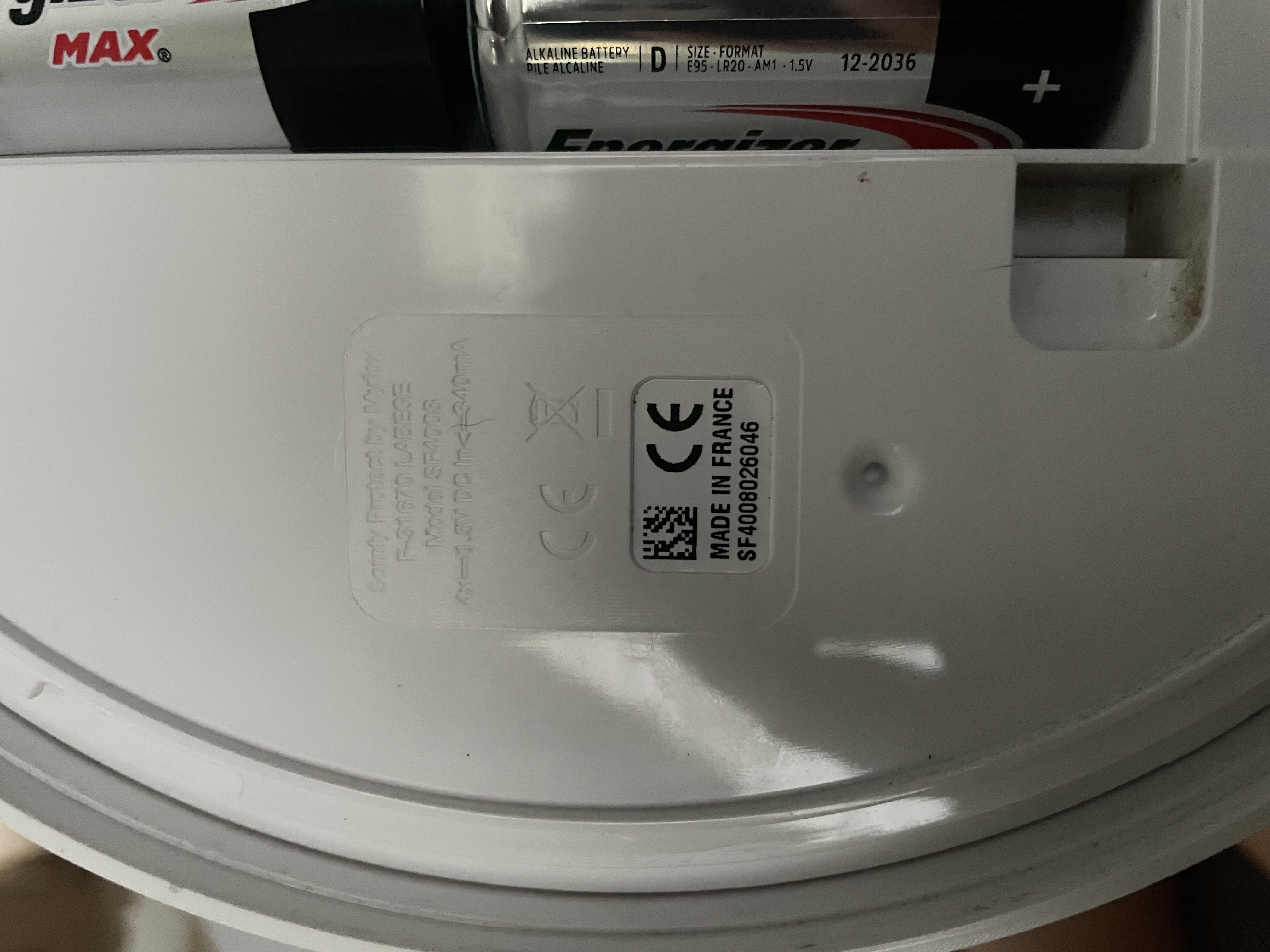

          &lt;div class=&quot;body-bd&quot;&gt;&lt;p&gt;Bonjour,&lt;br /&gt;Après avoir vu plusieurs postes sur le même problème, j’ai déjà désinstallé la sirène extérieure mais je n’ai pas pu la réinstaller, elle ne communique pas, j’ai ensuite relancé ma box ainsi que le wifi du Link mais toujours sans succès.&lt;br /&gt;Le numéro de mon alarme est SF 4008026046 merci d’avance&lt;/p&gt;&lt;p&gt;Merci,&lt;/p&gt;&lt;/div&gt;

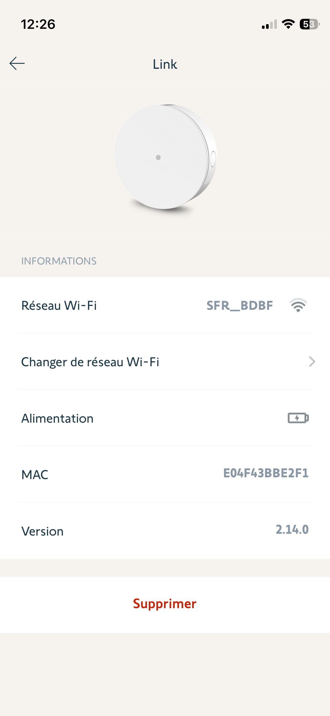

          &lt;div class=&quot;body-bd&quot;&gt;&lt;p&gt;Bonjour Morgan voici la réf MAC&lt;br /&gt;MERCI&lt;/p&gt;&lt;/div&gt;

          &lt;div class=&quot;body-bd&quot;&gt;&lt;p&gt;Bonjour Magali,&lt;/p&gt;&lt;p&gt;Pouvez vous me communiquer le N° MAC de votre alarme. &lt;/p&gt;&lt;p&gt;Bonne journée.&lt;/p&gt;&lt;/div&gt;
