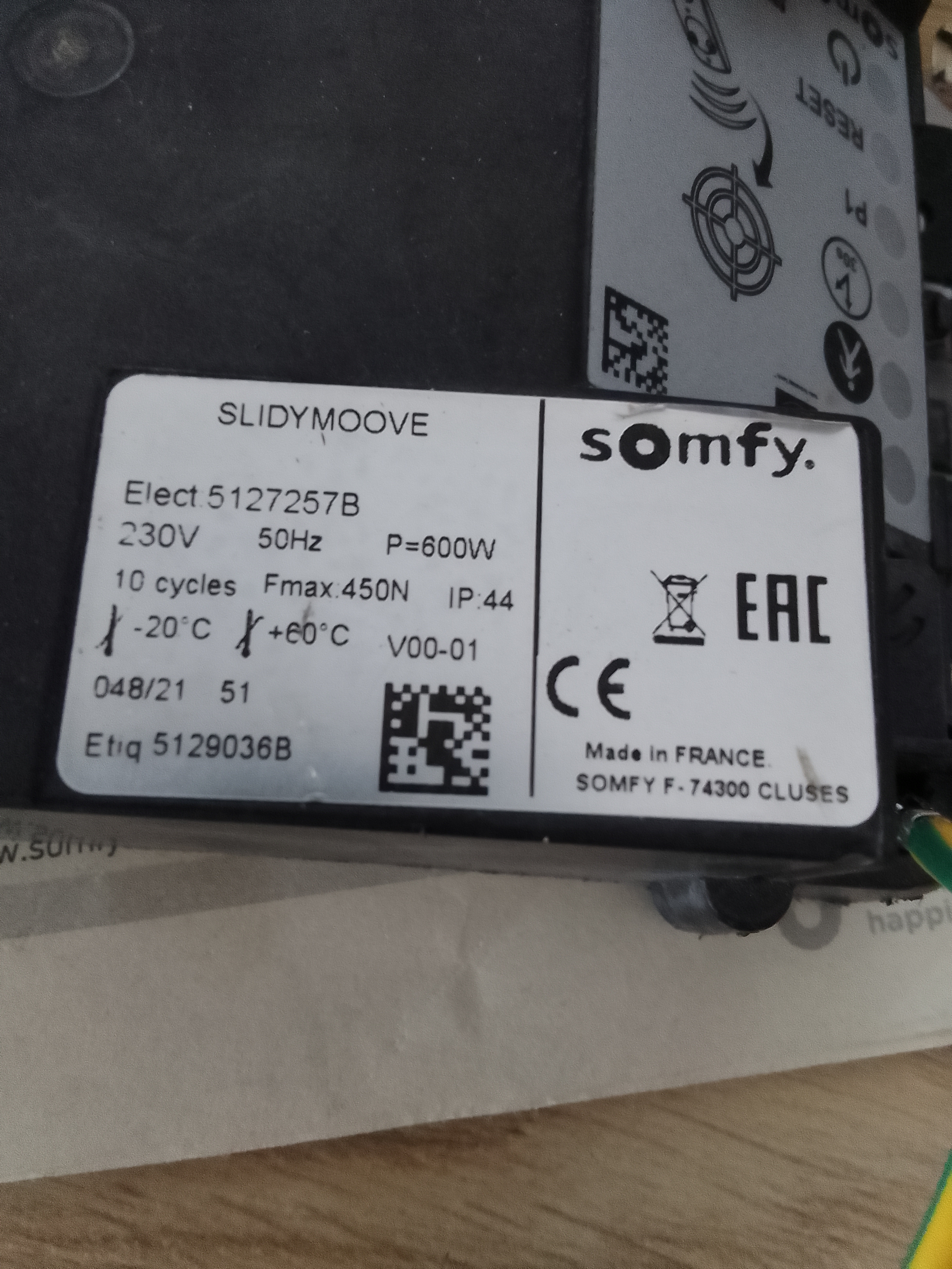

          &lt;div class=&quot;body-bd&quot;&gt;&lt;p&gt;Ca ne peut pas fonctionner !&lt;br /&gt;Le boitier d&amp;#39;occase est un &amp;quot;arm&amp;quot; donc conçu pour moteurs à bras.&lt;br /&gt;Pour votre moteur il faut ce boitier &lt;a href=&quot;https://boutique.somfy.fr/boitier-electronique-et-accessoires-pour-slidymoove-300.html&quot; rel=&quot;nofollow&quot;&gt;https://boutique.somfy.fr/boitier-electronique-et-accesso...&lt;/a&gt;&lt;/p&gt;&lt;p&gt;Bonne journée&lt;/p&gt;&lt;/div&gt;

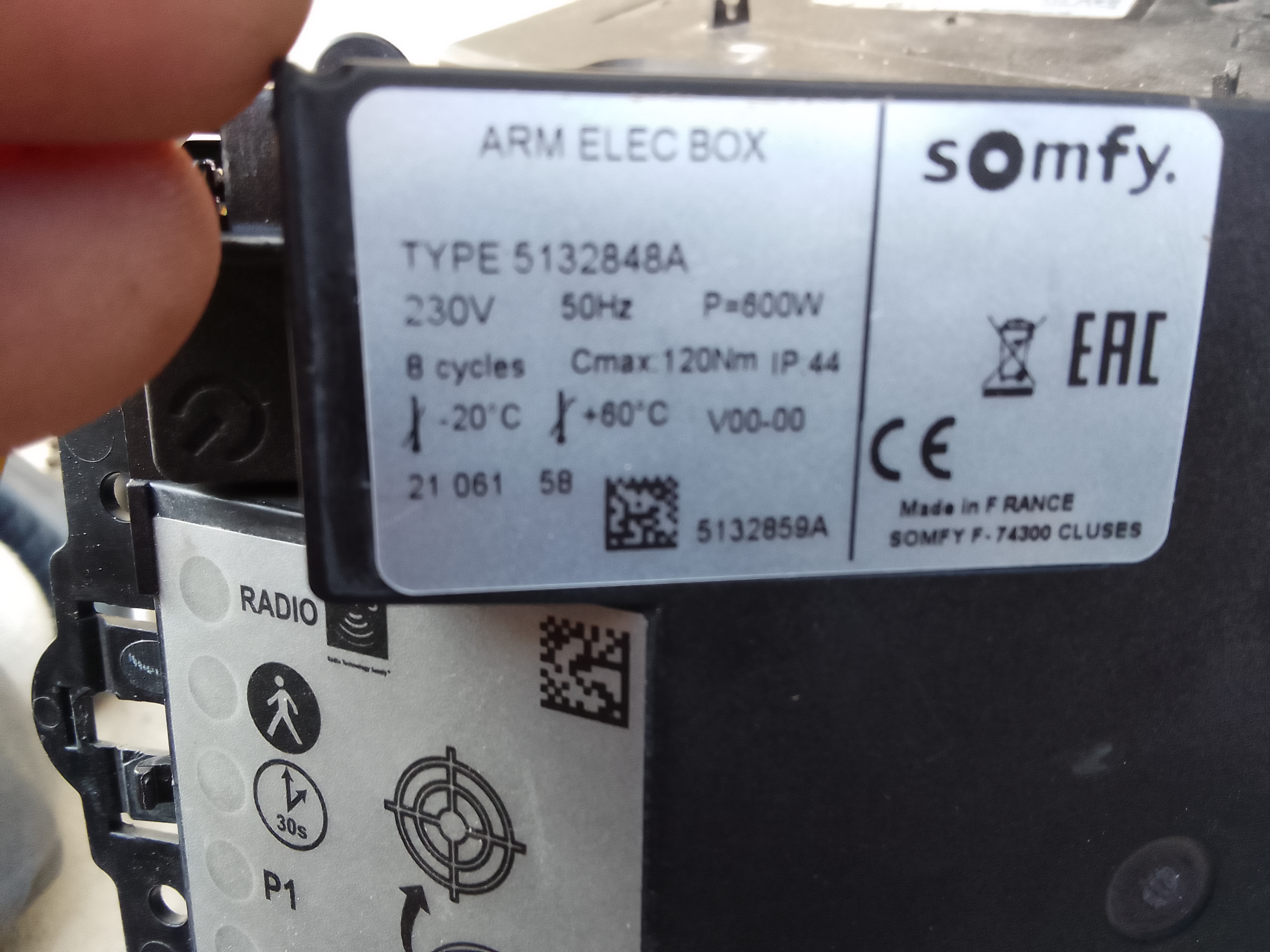

          &lt;div class=&quot;body-bd&quot;&gt;&lt;p&gt;Bonjour,le boîtier d&amp;#39;origine a été inondé.Avec le boîtier d&amp;#39;occasion. La télécommande commande le portail,mais POWER clignote deux fois et l&amp;#39;auto-apprentissage ne démarre pas en appuyant sur le bouton de l&amp;#39;électronique de commande.Je souhaite connaître la procédure exacte de cette version avant de faire fonctionner le portail à nouveau, afin d&amp;#39;éviter que le moteur force sur les butées.&lt;br /&gt;Merci&lt;/p&gt;&lt;/div&gt;

          &lt;div class=&quot;body-bd&quot;&gt;&lt;p&gt;Le moteur est un SLIDYMOOVE 600 et les référence du boîtier que j&amp;#39;ai enlevé est en photo une et celui que j&amp;#39;ai mis en photo 2. Merci pour vos réponses&lt;/p&gt;&lt;/div&gt;
          &lt;div class=&quot;body-bd&quot;&gt;&lt;p&gt;On va essayer de deviner le moteur et le boitier.&lt;br /&gt;Dès que ma boule de cristal est réparée je vous réponds.&lt;/p&gt;&lt;p&gt;Bonne journée&lt;/p&gt;&lt;/div&gt;
