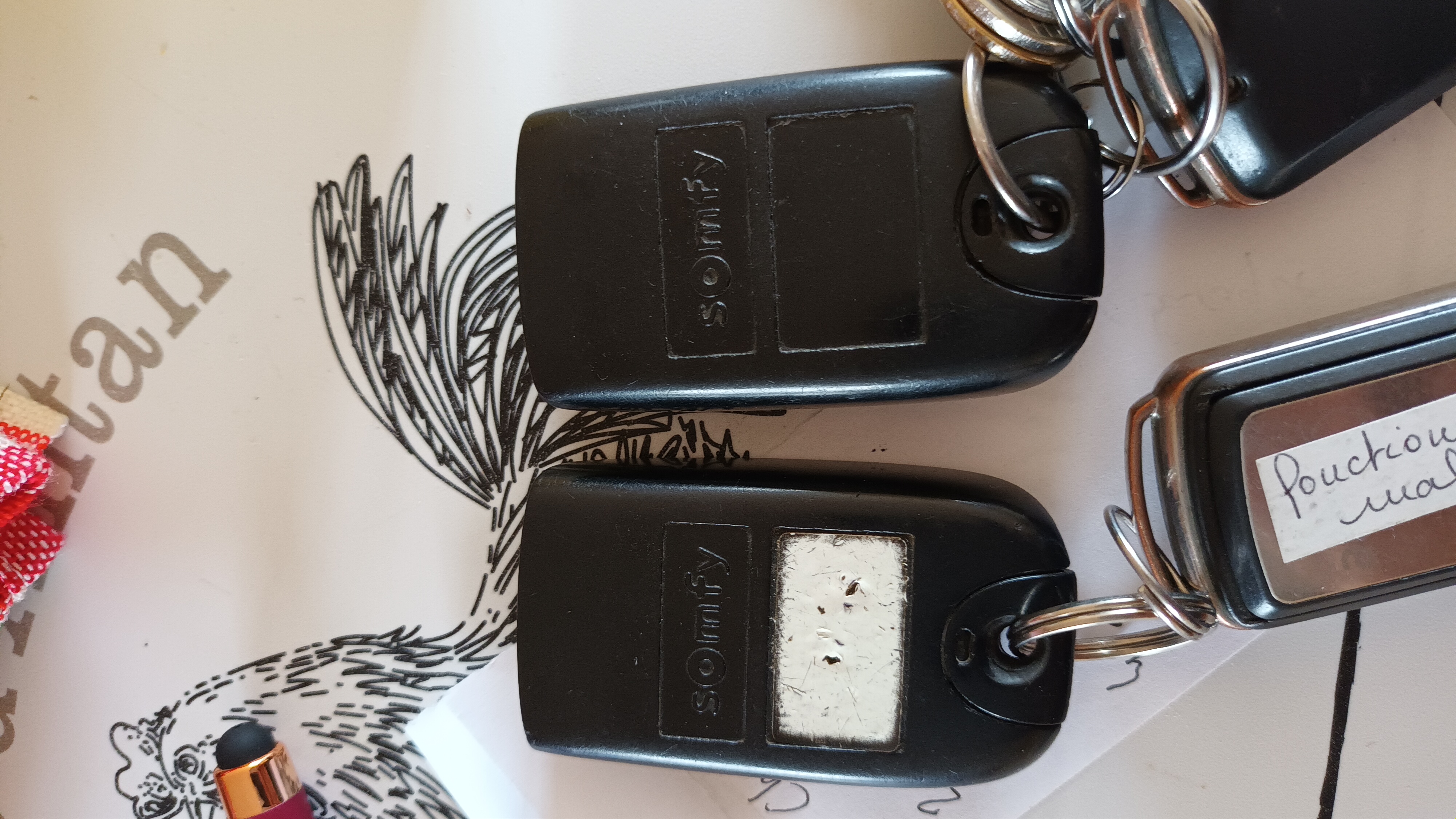

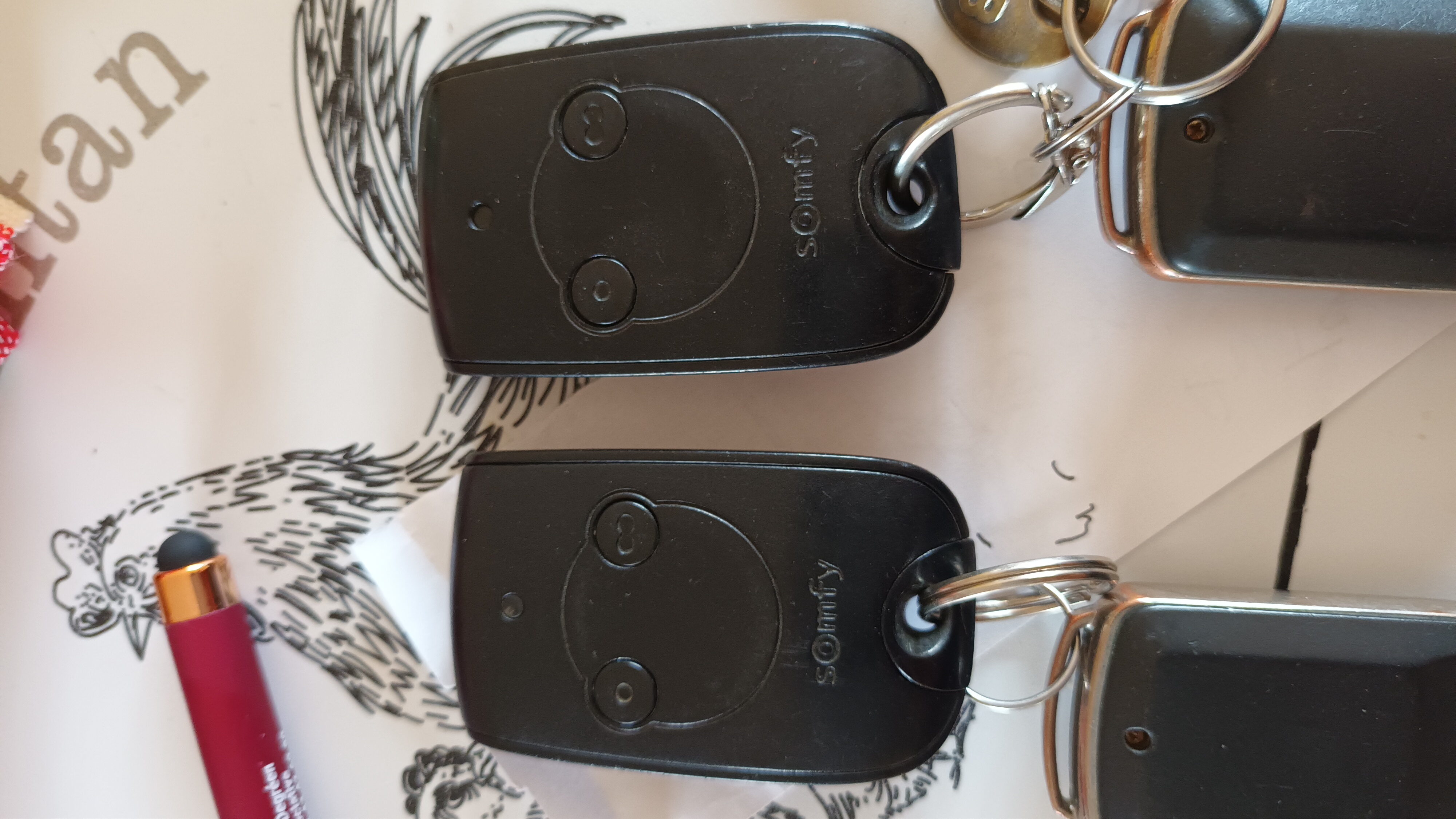

          &lt;div class=&quot;body-bd&quot;&gt;&lt;p&gt;C&amp;#39;est la même coque qu&amp;#39;une TC Keytis mais ce n&amp;#39;est pas une TC Keytis.&lt;br /&gt;Il vous faut l&amp;#39;outil indiqué par Richy en notant bien que chacune des deux touches est à fonction unique, donc un outil jetable.&lt;/p&gt;&lt;p&gt;Bonne journée&lt;/p&gt;&lt;/div&gt;

          &lt;div class=&quot;body-bd&quot;&gt;&lt;p&gt;Bonjour, je vient d&amp;#39;acquerir la box Tahoma switch . J&amp;#39;ai pu gérer mes volets sans problème, par contre ,je n&amp;#39;arrive pas pour mon portail . On me demande un code au dos de la télécommande, mais ils n&amp;#39;y sont plus (usure). Comment faire ? merci&lt;/p&gt;&lt;p&gt;Merci,&lt;/p&gt;&lt;/div&gt;
          &lt;div class=&quot;body-bd&quot;&gt;&lt;p&gt;Bonjour,&lt;/p&gt;&lt;p&gt;Le code se trouve sur  une télécommande spéciale &amp;quot;Relais&amp;quot; qu&amp;#39;il faut acheter .&lt;/p&gt;&lt;p&gt;&lt;a href=&quot;https://boutique.somfy.fr/telecommande-relais.html&quot; rel=&quot;nofollow&quot;&gt;https://boutique.somfy.fr/telecommande-relais.html&lt;/a&gt;&lt;/p&gt;&lt;/div&gt;
