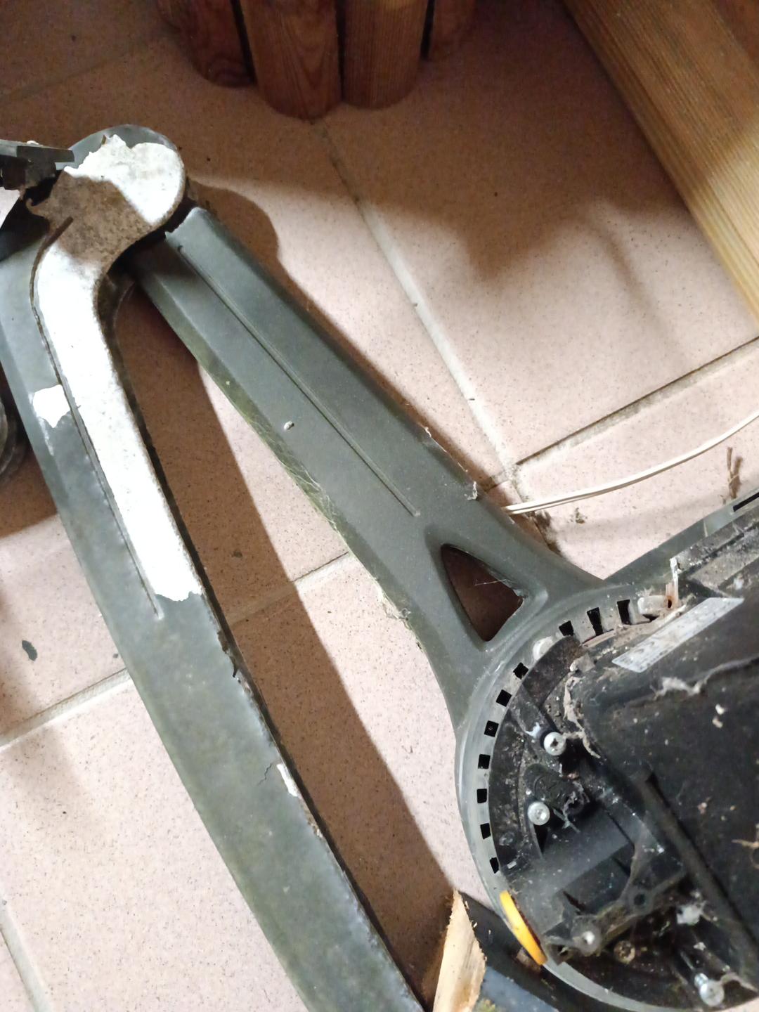

          &lt;div class=&quot;body-bd&quot;&gt;&lt;p&gt;Cette dégradation de la peinture laquée appliquée sur un bras en fonte d&amp;#39;alu est purement inesthétique.&lt;br /&gt;Il en est de même sur tous les moteurs à bras.&lt;/p&gt;&lt;p&gt;C&amp;#39;est principalement le soleil qui écaille la peinture.&lt;br /&gt;Sur mon vieux SGA6000 j&amp;#39;avais poncé à blanc les bras et repeint à la bombe identique à la couleur des capots que j&amp;#39;avais d&amp;#39;ailleurs aussi poncé et repeint.&lt;/p&gt;&lt;p&gt;Bonne journée&lt;/p&gt;&lt;/div&gt;

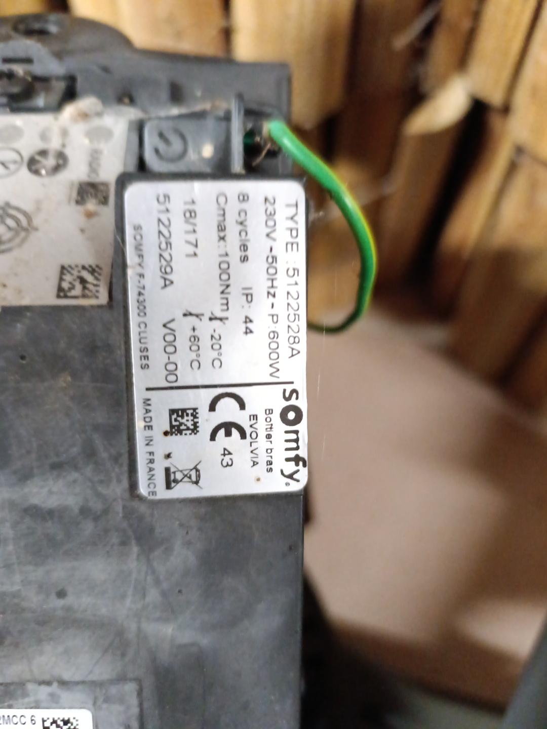

          &lt;div class=&quot;body-bd&quot;&gt;&lt;p&gt;Bonjour&lt;br /&gt;Je possède une motorisation de portail battant Somfy Evolvia, fabriquée en juin 2018, qui fonctionne toujours correctement.&lt;/p&gt;&lt;p&gt;À l&amp;#39;occasion du remplacement de mon portail, j&amp;#39;ai démonté cette motorisation et constaté une importante dégradation du revêtement gris des bras articulés. La peinture s&amp;#39;écaille sur plusieurs parties, laissant apparaître une matière blanchâtre, légèrement granuleuse, qui ressemble presque à du béton.&lt;/p&gt;&lt;p&gt;Je souhaiterais connaître la matière exacte utilisée pour fabriquer ces bras articulés et savoir si ce phénomène est connu sur les motorisations Evolvia de cette génération.&lt;/p&gt;&lt;p&gt;Cette dégradation est-elle uniquement esthétique ou peut-elle affecter la résistance mécanique des bras ?&lt;/p&gt;&lt;p&gt;Est-il possible de retirer le revêtement dégradé et de repeindre les bras ? Si oui, quels produits et quelle méthode recommandez-vous ?&lt;/p&gt;&lt;p&gt;Je joins des photographies pour vous permettre d&amp;#39;évaluer leur état.&lt;/p&gt;&lt;p&gt;Mon objectif est de savoir si je peux raisonnablement conserver cette motorisation sur mon nouveau portail, sous réserve de sa compatibilité.&lt;/p&gt;&lt;p&gt;Je vous remercie par avance pour votre réponse et vos conseils.&lt;/p&gt;&lt;p&gt;Cordialement.&lt;/p&gt;&lt;/div&gt;
