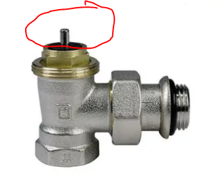

          &lt;div class=&quot;body-bd&quot;&gt;&lt;p&gt;Bonjour.&lt;br /&gt;Sur un chauffage centrale a circulation d&amp;#39;eau, chaque année il faut vérifier sur les robinets thermostatiques que le petit picot (voir photo) ne c&amp;#39;est pas bloqué pendant l&amp;#39;été avec en général du calcaire.&lt;br /&gt;Il est recommandé de les manipuler voir de mettre une petite goutte d&amp;#39;huile de vaseline.&lt;/p&gt;&lt;p&gt;Si ce petit picot fonctionne mal, le recalibrage de la tête ne fonctionne pas et le radiateur peut rester chaud ou froid.&lt;/p&gt;&lt;/div&gt;

  <enclosure length="64279" url="https://dimelo-answers-production.s3.eu-west-1.amazonaws.com/177/054ee8eac17b8e74/image_original.png?bb28c87" type="image/png" />

          &lt;div class=&quot;body-bd&quot;&gt;&lt;p&gt;Bonjour,&lt;br /&gt;j&amp;#39;ai voulu relancer mes radiateurs dont un avec une tete somfy,  le soucis c&amp;#39;est qu&amp;#39;il a disparu de l&amp;#39;application et impossible de faire un appairage.  quelqu&amp;#39;un a deja rencontré ce problème ?&lt;/p&gt;&lt;p&gt;Merci,&lt;/p&gt;&lt;/div&gt;

          &lt;div class=&quot;body-bd&quot;&gt;&lt;p&gt;bonjour jacky m, je vais essayer sachant que les piles sont neuves&lt;/p&gt;&lt;/div&gt;

          &lt;div class=&quot;body-bd&quot;&gt;&lt;p&gt;Bonsoir,&lt;/p&gt;&lt;p&gt;Après avoir effectué un retour SAV concernant l’une de mes têtes thermostatiques, je rencontre désormais le même problème avec une deuxième tête.&lt;/p&gt;&lt;p&gt;Celle-ci n’apparaît plus dans l’application et il est impossible de l’appairer. Elle reste bloquée sur les voyants d’appairage, mais demeure totalement indétectable.&lt;/p&gt;&lt;p&gt;J’ai remplacé les piles par des neuves et redémarré la Tahoma. J’ai également procédé à un nouvel appairage de mes autres têtes thermostatiques, qui fonctionnent toutes parfaitement.&lt;/p&gt;&lt;p&gt;Le problème semble donc bien isolé à cette deuxième tête thermostatique défectueuse.&lt;/p&gt;&lt;p&gt;Pouvez-vous m’indiquer la procédure à suivre pour résoudre ce problème ou procéder à son remplacement ?&lt;/p&gt;&lt;p&gt;Dans l’attente de votre retour.&lt;/p&gt;&lt;p&gt;Cordialement,&lt;/p&gt;&lt;/div&gt;
          &lt;div class=&quot;body-bd&quot;&gt;&lt;p&gt;Bonsoir&lt;br /&gt;Anthony&lt;/p&gt;&lt;p&gt;Mettez des piles neuves et essayez cette procédure&lt;/p&gt;&lt;p&gt;Configuration de l&amp;#39;installation&lt;br /&gt;Accéder aux paramètres&lt;br /&gt;Paramètres avancés&lt;br /&gt;Gestion clé IO&lt;br /&gt;Continuer&lt;br /&gt;Lancer une découverte IO sur vos équipements&lt;/p&gt;&lt;/div&gt;
