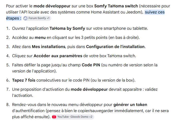

          &lt;div class=&quot;body-bd&quot;&gt;&lt;p&gt;L&amp;#39;IA rédige plus vite que moi&lt;/p&gt;&lt;/div&gt;
