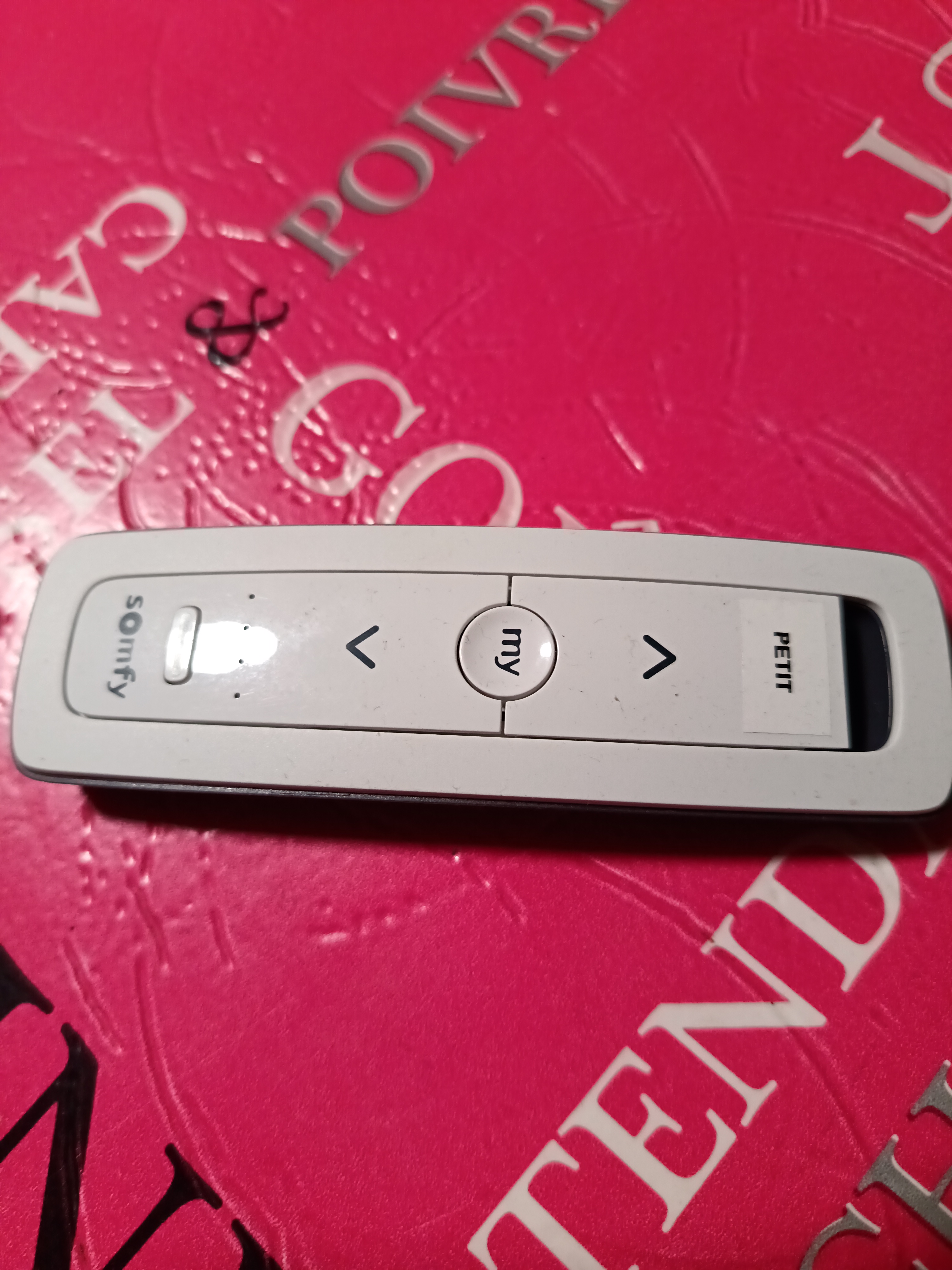

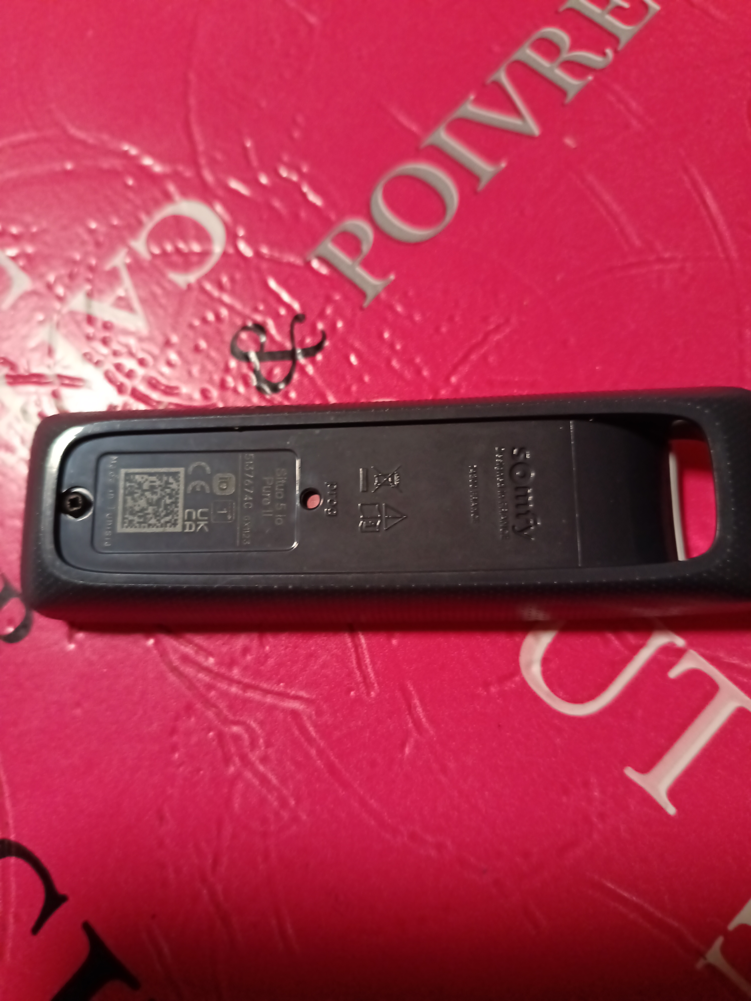

          &lt;div class=&quot;body-bd&quot;&gt;&lt;p&gt;Oui les télécommandes réagissent normalement chacune.&lt;br /&gt;Canal 1 première et canal 2 sur l&amp;#39;autre.&lt;br /&gt;Mouvement d&amp;#39;appairage et un autre pour la confirmation.&lt;/p&gt;&lt;/div&gt;

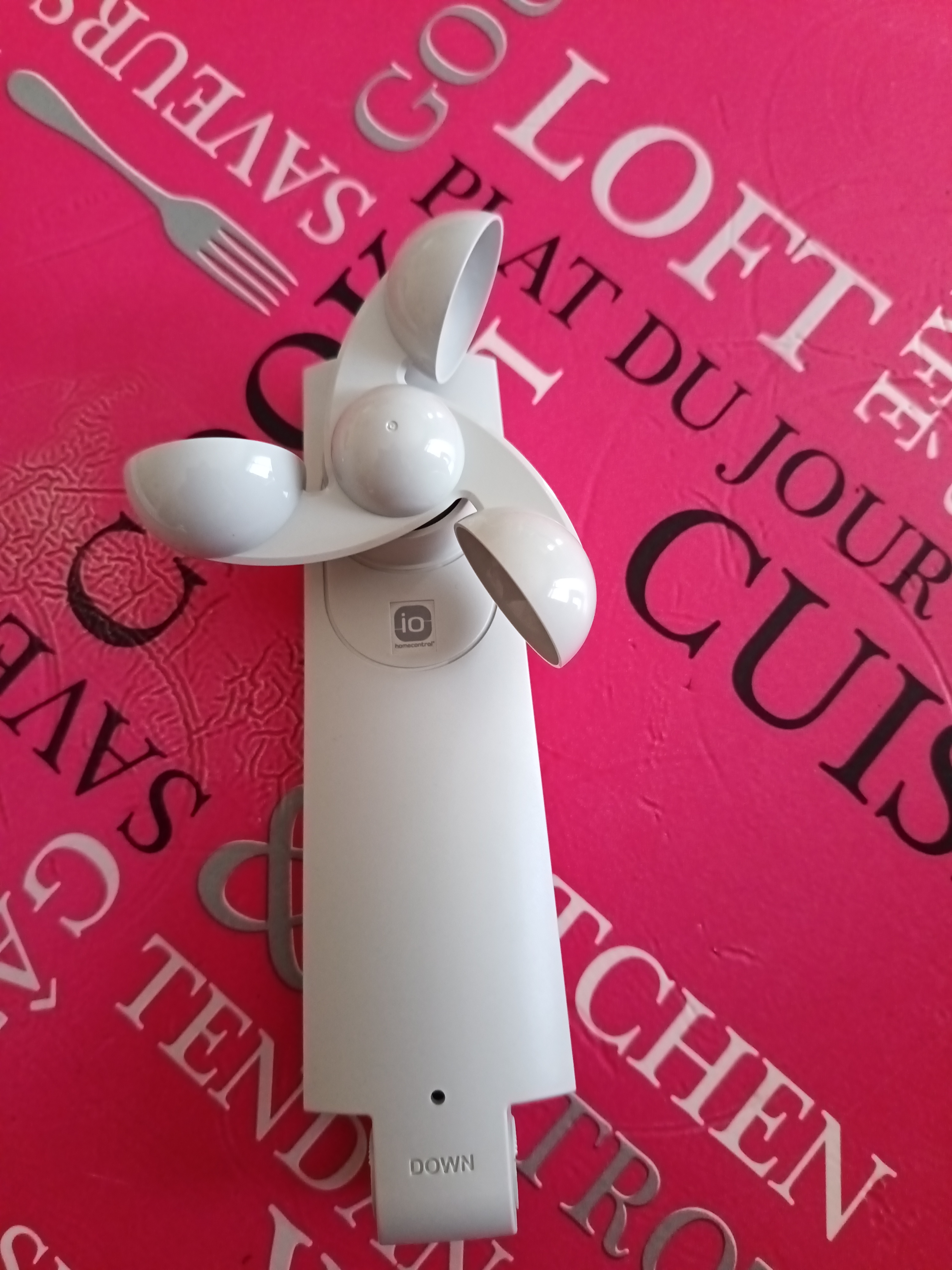

  <enclosure length="1799846" url="https://dimelo-answers-production.s3.eu-west-1.amazonaws.com/177/50730671a279ebbf/17925216295587416570040312545738_original.jpg?bb28c87" type="image/jpeg" />
<enclosure length="2149917" url="https://dimelo-answers-production.s3.eu-west-1.amazonaws.com/177/939d57d5d5af4f03/17925216616765316253460004589579_original.jpg?bb28c87" type="image/jpeg" />
  <fb20:id>9516871</fb20:id>
  <fb20:author-profile>https://forum.somfy.fr/users/21771081</fb20:author-profile>
  <fb20:question-id>3769623</fb20:question-id>
          &lt;div class=&quot;body-bd&quot;&gt;&lt;p&gt;Bonjour, j&amp;#39;ai deux store banne équiper de moteur somfy et souhaite mettre un capteur oelis wirefree io 1816084.&lt;br /&gt;Malgré plusieurs essais rien ne se passe impossible de faire l&amp;#39;appairage. &lt;/p&gt;&lt;p&gt;Des conseils ? &lt;br /&gt;Merci&lt;/p&gt;&lt;p&gt;Merci,&lt;/p&gt;&lt;/div&gt;
          &lt;div class=&quot;body-bd&quot;&gt;&lt;p&gt;J&amp;#39;avais dans la tête le Eolis Wirefree 3D ?&lt;/p&gt;&lt;p&gt;Mais bon c&amp;#39;est exactement la même manip d&amp;#39;affectation sauf que ce modèle peut être affecté à plusieurs stores ou produits compatibles.&lt;/p&gt;&lt;p&gt;Reprenons depuis le début et veuillez me confirmer les points suivants.&lt;/p&gt;&lt;p&gt;Votre point de commande est bien monodirectionnel c&amp;#39;est à dire 1 way noté au dos de la TC ?&lt;br /&gt;La Situo est bien sur le canal pilotant le store ?&lt;br /&gt;Le store fait bien un mouvement lorsque vous faites un appui 3s sur prog au dos de la TC ?&lt;br /&gt;Ensuite, lorsque vous faites un appui bref 0.5s sur prog Eolis y a t-il un mouvement du store ?&lt;/p&gt;&lt;p&gt;Posez une photo recto/verso de la Situo.&lt;/p&gt;&lt;/div&gt;

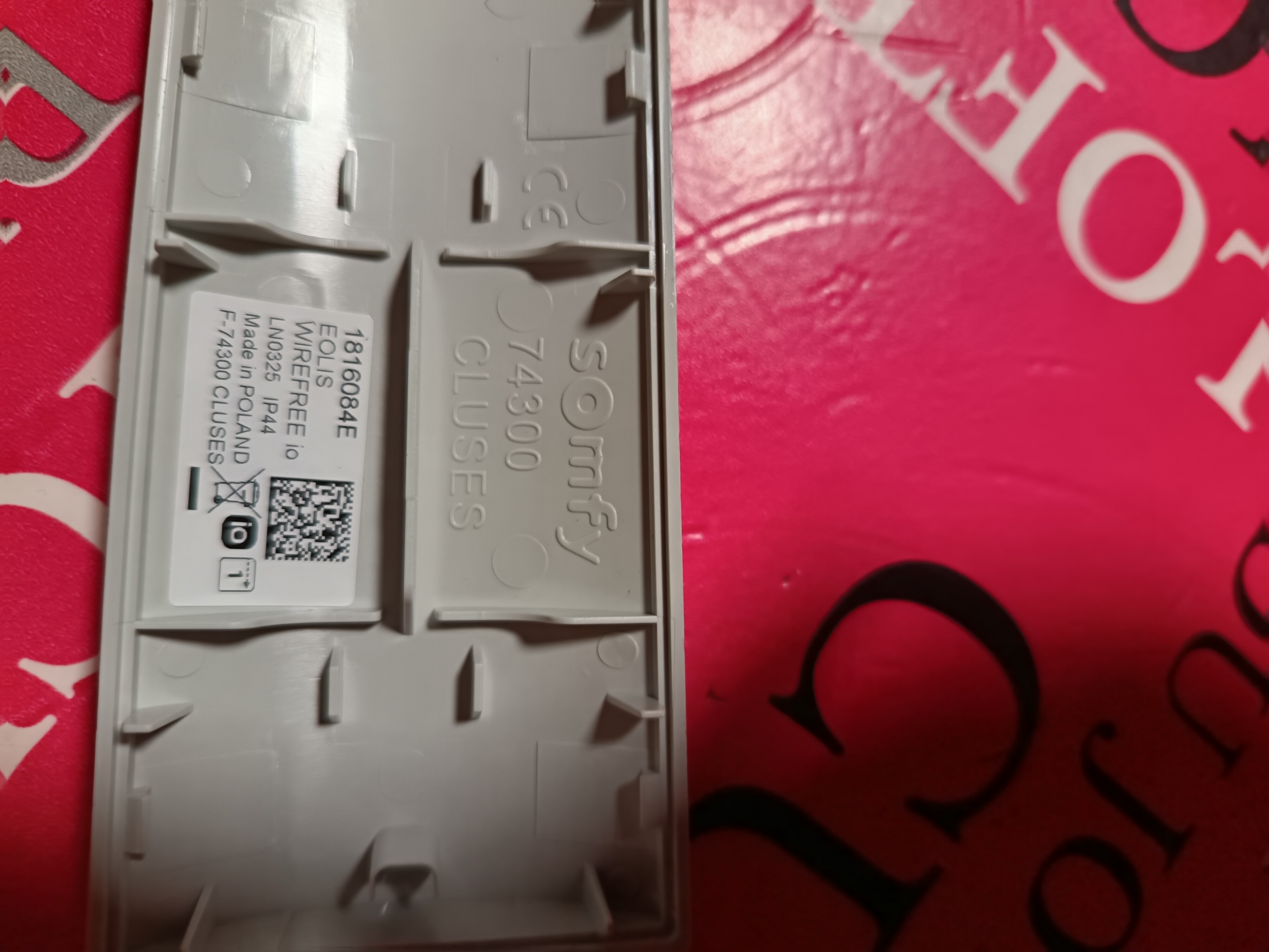

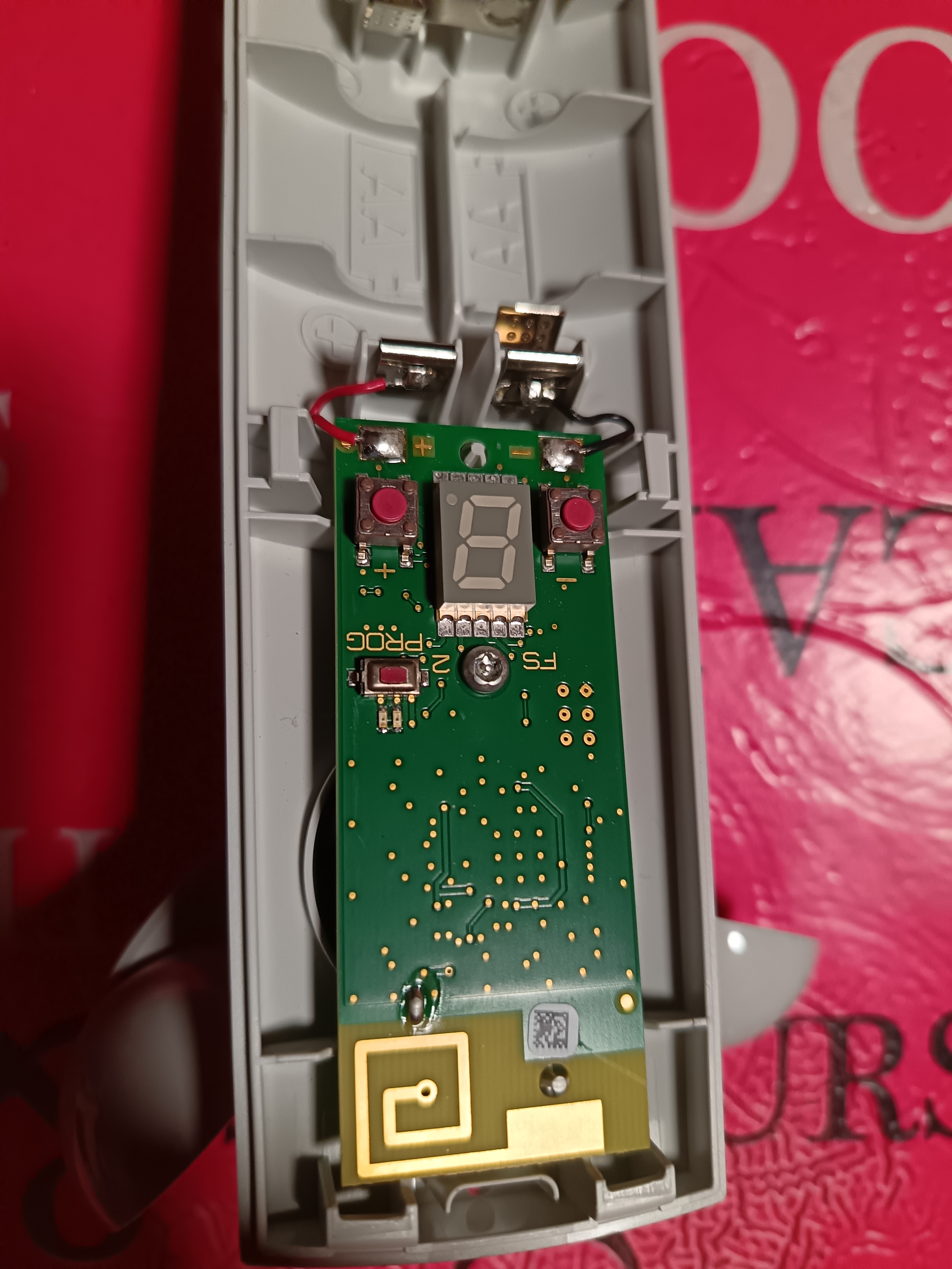

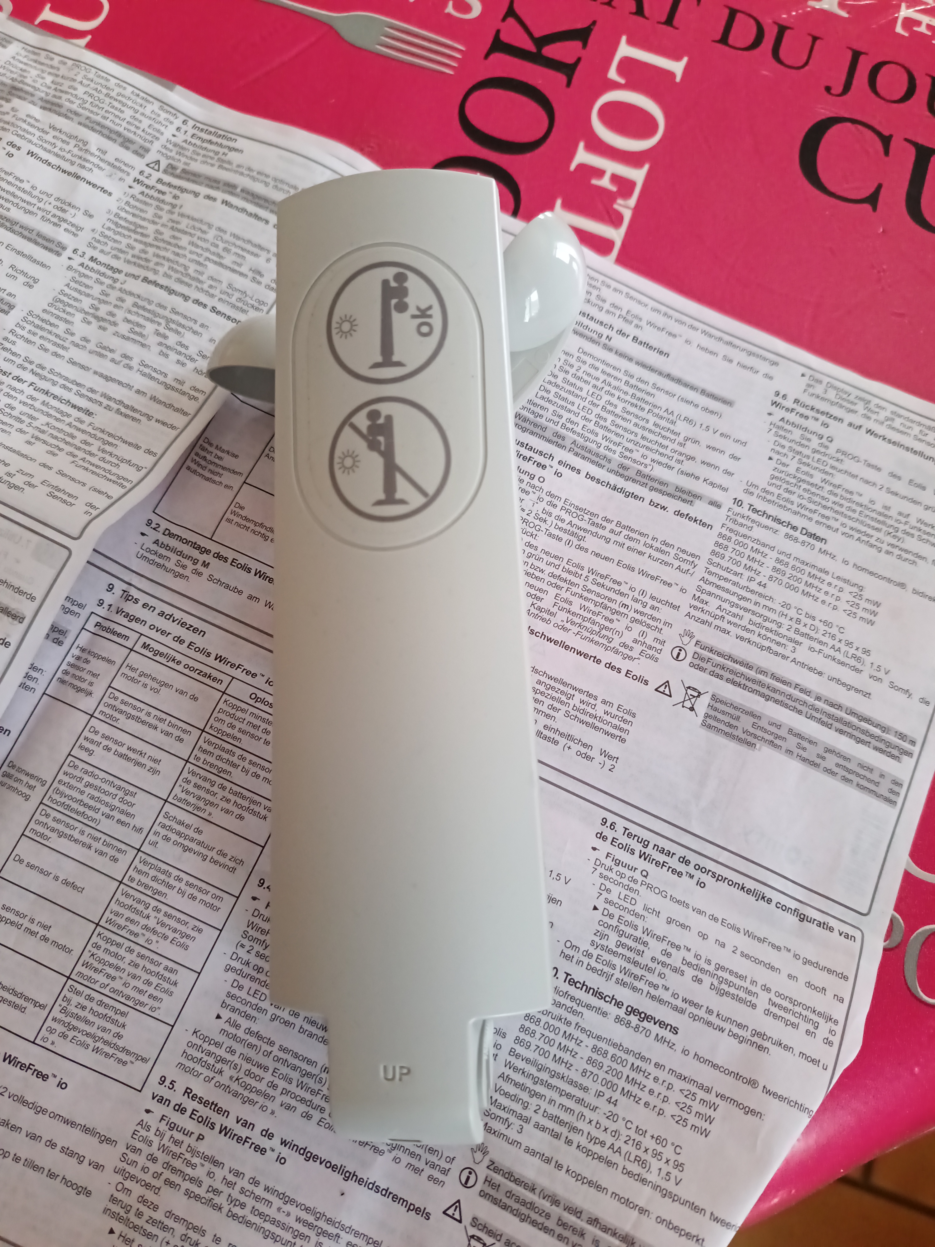

          &lt;div class=&quot;body-bd&quot;&gt;&lt;p&gt;Piles neuve fournis.&lt;br /&gt;3,4v.&lt;br /&gt;Encore merci&lt;/p&gt;&lt;/div&gt;

  <enclosure length="2065424" url="https://dimelo-answers-production.s3.eu-west-1.amazonaws.com/177/dbb87ac43a159559/1792510543602425979713255836725_original.jpg?bb28c87" type="image/jpeg" />
<enclosure length="2695680" url="https://dimelo-answers-production.s3.eu-west-1.amazonaws.com/177/8bc032d76e770c54/17925105988874291347678664809810_original.jpg?bb28c87" type="image/jpeg" />
<enclosure length="2754267" url="https://dimelo-answers-production.s3.eu-west-1.amazonaws.com/177/997f9ddcd8c8be70/17925106394875392292143235201893_original.jpg?bb28c87" type="image/jpeg" />
<enclosure length="3217147" url="https://dimelo-answers-production.s3.eu-west-1.amazonaws.com/177/c9cc24a95fc5ed5c/17925106864594466442766782853048_original.jpg?bb28c87" type="image/jpeg" />
<enclosure length="3073564" url="https://dimelo-answers-production.s3.eu-west-1.amazonaws.com/177/6ea40bef318bf5a0/17925107610026292324400621772327_original.jpg?bb28c87" type="image/jpeg" />
