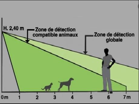

          &lt;div class=&quot;body-bd&quot;&gt;&lt;p&gt;Bonjour,&lt;/p&gt;&lt;p&gt;Merci pour ce schéma. Les distances partagés ne s&amp;#39;appliquent que perpendiculaire au capteur c&amp;#39;est bien cela ?&lt;br /&gt;de face nous somme a bien ?&lt;/p&gt;&lt;p&gt;Merci de votre support&lt;/p&gt;&lt;/div&gt;

          &lt;div class=&quot;body-bd&quot;&gt;&lt;p&gt;Bonjour,&lt;/p&gt;&lt;p&gt;Je cherche a installer un détecteur de présence dans mon salon mais lorsque je coupe en transversal à moins de 7m il ne détecte pas toujours idem pour l&amp;#39;intrusion baie vitrée qui se ouvre sur le coté du détecteur moins de 7m. Globalement je trouve que les produits Somfy détecte mal&lt;/p&gt;&lt;p&gt;Merci,&lt;/p&gt;&lt;/div&gt;
          &lt;div class=&quot;body-bd&quot;&gt;&lt;p&gt;Non surtout pas.&lt;/p&gt;&lt;p&gt;La hauteur optimum c&amp;#39;est 2,50m.  Si vous l&amp;#39;installez plus haut vous passez sous le faisceau et il ne vous voit pas.&lt;/p&gt;&lt;p&gt;Si vous l&amp;#39;installez plus bas ça n&amp;#39;a pas d&amp;#39;impact tant que vous n&amp;#39;utilisez pas la fonction animaux. &lt;br /&gt;Ci joint un petit schéma pour comprendre&lt;/p&gt;&lt;/div&gt;

          &lt;div class=&quot;body-bd&quot;&gt;&lt;p&gt;Bonjour,&lt;/p&gt;&lt;p&gt;Pour être sur de bien comprendre. Le radar doit être installé à plus de 2m50  ?&lt;/p&gt;&lt;/div&gt;

          &lt;div class=&quot;body-bd&quot;&gt;&lt;p&gt;Si le radar n&amp;#39;est pas installé au dessus de 2.50m je ne sais pas vous dire.&lt;/p&gt;&lt;/div&gt;

          &lt;div class=&quot;body-bd&quot;&gt;&lt;p&gt;Merci.&lt;br /&gt;Je ne comprends pas pourquoi sur une piece de 8m de large en plaçant au milieu avec les deux fenetres en traversant une a droite et une a gauche, cela devrait detecter non? Qu est ce qui peut alterer la reception?&lt;/p&gt;&lt;/div&gt;

          &lt;div class=&quot;body-bd&quot;&gt;&lt;p&gt;désolé j&amp;#39;ai jamais testé dans les extrêmes.&lt;br /&gt;La hauteur n&amp;#39;influence pas le champ de surveillance en largeur.&lt;br /&gt;Par contre en dessous de 2m le réglage animaux ne fonctionne pas.&lt;/p&gt;&lt;/div&gt;

          &lt;div class=&quot;body-bd&quot;&gt;&lt;p&gt;Bonjour,&lt;/p&gt;&lt;p&gt;Oui j&amp;#39;ai bien respecté. Mais l&amp;#39;angle de 130 va jusqu&amp;#39;à combien de mètre en transversal ?&lt;br /&gt;Plus va-t-on haut plus la vision est elle large ?&lt;/p&gt;&lt;/div&gt;
