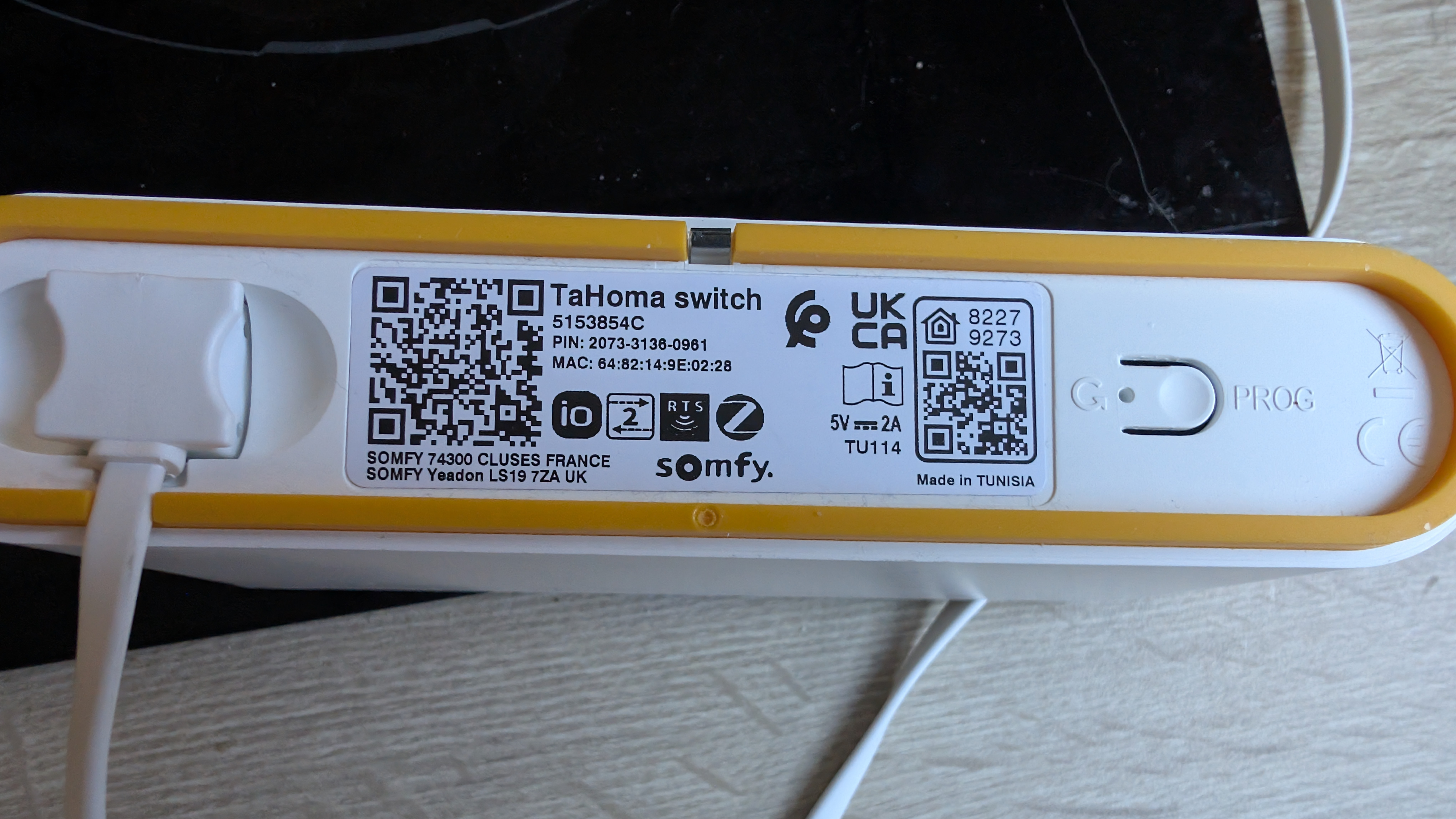

          &lt;div class=&quot;body-bd&quot;&gt;&lt;p&gt;Bonsoir&lt;br /&gt;L&amp;#39;ancien propriétaire doit effectuer sur son application Tahoma by Somfy la procédure de déménagement pour que vous récupériez la box et les matériels associés&lt;br /&gt;&lt;a href=&quot;https://www.somfypro.fr/assistance?guide=installation-tahoma&amp;amp;step=7423&quot; rel=&quot;nofollow&quot;&gt;https://www.somfypro.fr/assistance?guide=installation-tah...&lt;/a&gt;&lt;/p&gt;&lt;/div&gt;

          &lt;div class=&quot;body-bd&quot;&gt;&lt;p&gt;Bonjour&lt;/p&gt;&lt;p&gt;Je viens de récupérer une TaHoma Switch laissée par l’ancien propriétaire de mon logement.&lt;/p&gt;&lt;p&gt;J’ai créé mon propre compte Somfy et j’essaie d’installer la box, mais je n’arrive ni à l’associer à mon compte ni à la connecter à mon nouveau réseau Wi-Fi car déjà associer à un autre compte (celui de l’ancien propriétaire).&lt;/p&gt;&lt;p&gt;Le code pin est le suivant : 2073-3136-0961&lt;/p&gt;&lt;p&gt;Merci d&amp;#39;avance&lt;/p&gt;&lt;p&gt;Lucas&lt;/p&gt;&lt;/div&gt;
