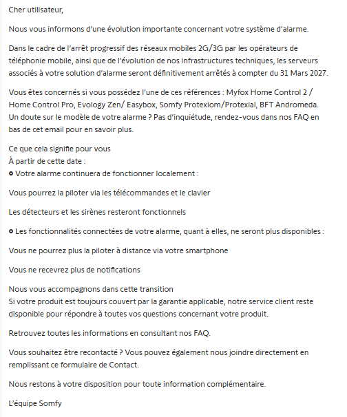

          &lt;div class=&quot;body-bd&quot;&gt;&lt;p&gt;Bonsoir Jean-Marie&lt;br /&gt;Inutile de créer un nom de sous domaine, Somfy arrête le service le 31 mars 2027.&lt;/p&gt;&lt;p&gt;Vous allez devoir créer votre propre nom de domaine en suivant les instructions du post ci joint.&lt;br /&gt;A notez que si vous pilotez avec un smartphone Android il y a une solution plus facile basée sur l&amp;#39;application alternative Xiomfy et l&amp;#39;adresse IP externe de votre box internet.&lt;/p&gt;&lt;p&gt;&lt;a title=&quot;Arrêt serveur Protexiom et Protexial&quot; href=&quot;https://forum.somfy.fr/questions/3766055-arret-serveur-protexiom-protexial&quot;&gt;https://forum.somfy.fr/questions/3766055-arret-serveur-protexiom-protexial&lt;/a&gt;&lt;/p&gt;&lt;p&gt;En copie d&amp;#39;écran le mail de Somfy a ses clients déjà enregistrés&lt;/p&gt;&lt;/div&gt;
