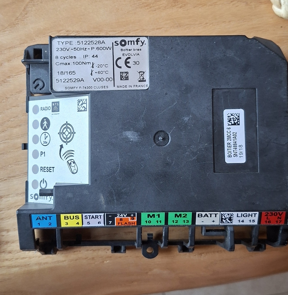

          &lt;div class=&quot;body-bd&quot;&gt;&lt;p&gt;Bonjour,&lt;br /&gt;Depuis hier, il m&amp;#39;est impossible d&amp;#39;ouvrir mon portail. Une action sur la télécommande fait faiblement bouger les bras et puis plus rien. J&amp;#39;ai accédé à la carte électronique située dans un bras. &lt;br /&gt;J&amp;#39;ai effectué quelques mesures et j&amp;#39;obtiens les valeurs suivantes sur les bornes :&lt;br /&gt;16-17 : 220 V ~&lt;br /&gt;14-15 : 220 V ~&lt;br /&gt;BATT - + : 27 V continu&lt;br /&gt;M2 12-13 : voltage continu avec variation rapide entre 12 et 0 V (lorsque télécommande actionnée)&lt;br /&gt;M1 10-11 : 0V  (lorsque télécommande actionnée)&lt;/p&gt;&lt;p&gt;Je n&amp;#39;utilise pas les autres bornes.&lt;/p&gt;&lt;p&gt;Je soupçonne une défaillance du boitier électronique.&lt;br /&gt;Je ne sais pas lire la date de fabrication sur les étiquettes.&lt;/p&gt;&lt;p&gt;Pouvez vous m&amp;#39;aider , me conseiller ??&lt;/p&gt;&lt;p&gt;Un grand MERCI !&lt;/p&gt;&lt;/div&gt;

          &lt;div class=&quot;body-bd&quot;&gt;&lt;p&gt;Bonjour et merci de vos remarques.&lt;br /&gt;Pour répondre à la question de Richy, lors de la mise sous tension de la carte, je n&amp;#39;ai aucun voyant qui s&amp;#39;allume.&lt;br /&gt;Quand j&amp;#39;utilise la télécommande, aucun voyant ne s&amp;#39;allume/clignote.&lt;br /&gt;Quand j&amp;#39;appuie sur le bouton&amp;quot;réveil de l&amp;#39;électronique&amp;quot;, j&amp;#39;ai le voyant rouge du bas qui s&amp;#39;allume pendant 5 minutes environ. Si dans ce mode réveil j&amp;#39;actionne la télécommande, seul le voyant télécommande clignote. &lt;br /&gt;Aucun clignotement pouvant cibler un problème .... ?&lt;/p&gt;&lt;p&gt;Ma carte (boitier) semble être de 2018. C&amp;#39;est à dire 8 ans de bon fonctionnement. Est il judicieux de penser à une réparation ??&lt;/p&gt;&lt;p&gt;Par avance Merci &lt;/p&gt;&lt;p&gt;Cdlt,    André&lt;/p&gt;&lt;/div&gt;

          &lt;div class=&quot;body-bd&quot;&gt;&lt;p&gt;Bonjour,&lt;/p&gt;&lt;p&gt;Quand ça ne fonctionne pas, est-ce-que le voyant rouge clignote un certain nombre de fois, indiquant une source de panne possible ?&lt;/p&gt;&lt;p&gt;HS ne veut pas dire bon pour la poubelle.&lt;br /&gt;Il est probablement réparable économiquement.&lt;br /&gt;Infos, faites un mail au contact : &lt;a href=&quot;https://forum.somfy.fr/users/6899912&quot; rel=&quot;nofollow&quot;&gt;https://forum.somfy.fr/users/6899912&lt;/a&gt;&lt;/p&gt;&lt;/div&gt;

          &lt;div class=&quot;body-bd&quot;&gt;&lt;p&gt;Oui votre boitier de juin 2018 est HS.&lt;br /&gt;Voici pour le changer &lt;a href=&quot;https://boutique.somfy.fr/boitier-electronique-rts-pour-evolvia-400-450-passeo-800.html&quot; rel=&quot;nofollow&quot;&gt;https://boutique.somfy.fr/boitier-electronique-rts-pour-e...&lt;/a&gt;&lt;/p&gt;&lt;p&gt;Bonne journée&lt;/p&gt;&lt;/div&gt;
