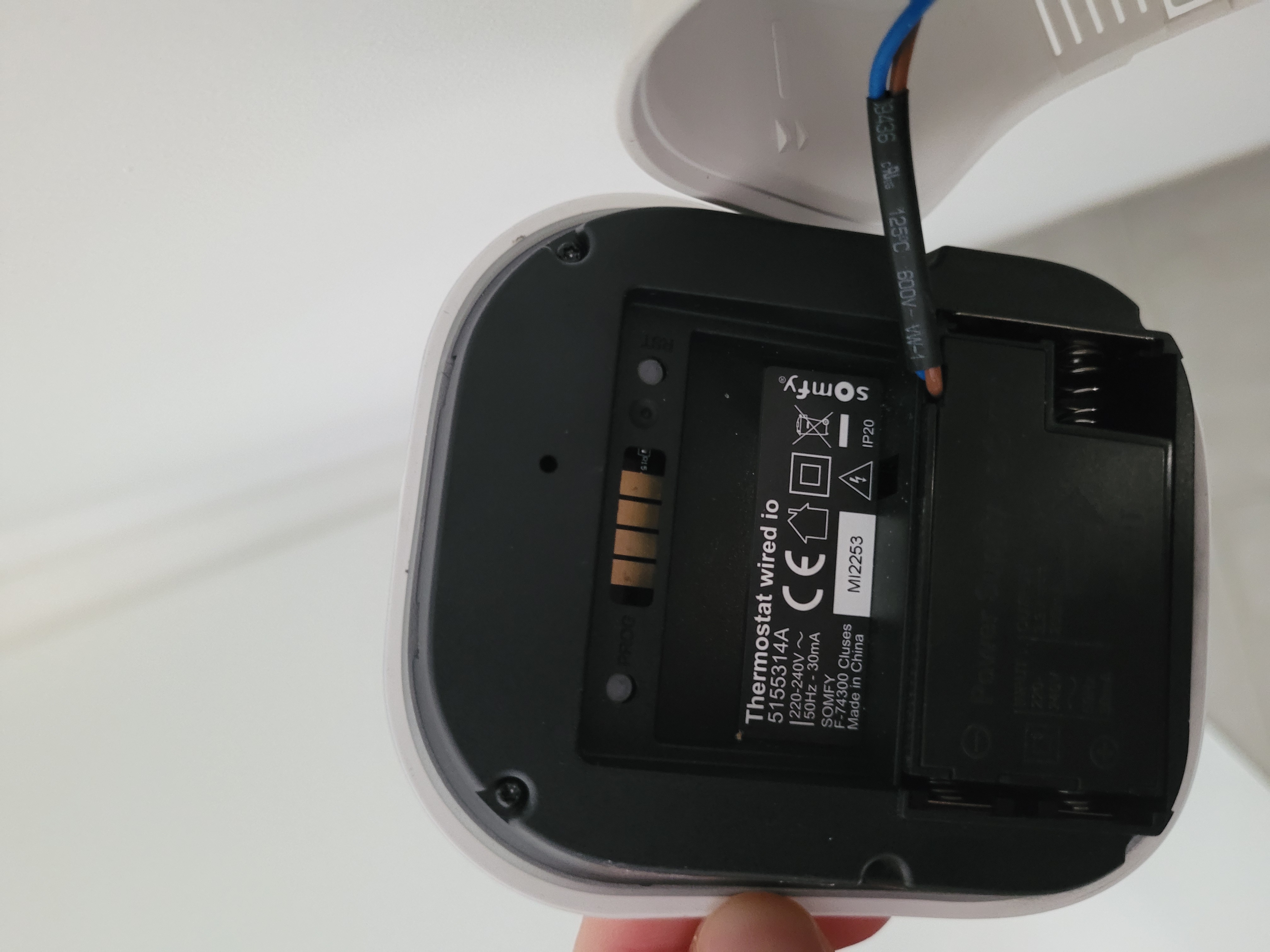

          &lt;div class=&quot;body-bd&quot;&gt;&lt;p&gt;Voici la référence du thermostat&lt;/p&gt;&lt;/div&gt;

          &lt;div class=&quot;body-bd&quot;&gt;&lt;p&gt;Bonjour Tony&lt;/p&gt;&lt;p&gt;C&amp;#39;est quoi la référence du thermostat ? (certains n&amp;#39;ont pas de pin).&lt;/p&gt;&lt;/div&gt;

          &lt;div class=&quot;body-bd&quot;&gt;&lt;p&gt;Je n&amp;#39;ai pas de pin sur le thermostat j&amp;#39;ai juste un pin sur la box somfy&lt;/p&gt;&lt;/div&gt;

          &lt;div class=&quot;body-bd&quot;&gt;&lt;p&gt;Non surtout pas.&lt;br /&gt;C&amp;#39;est une solution de dépannage.&lt;/p&gt;&lt;p&gt;Poster ensuite le N° de série (PIN) du thermostat et attendez l&amp;#39;avis d&amp;#39;un Yello.&lt;/p&gt;&lt;/div&gt;
