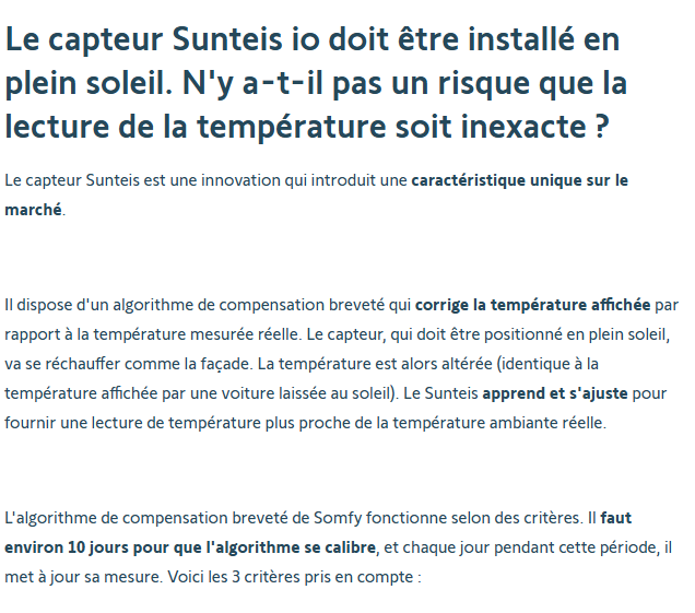

          &lt;div class=&quot;body-bd&quot;&gt;&lt;p&gt;Bonjour Laurent, &lt;br /&gt;Je me permets une précision, le capteur Sunteis ne permets pas de prendre la chaleur du soleil.&lt;br /&gt;Par contre, il mesure précisément le niveau de lumière qui permet de déclencher un scénario de la Tahoma en fonction d’un niveau d’ensoleillement précis (ex : Si Sunteis &amp;gt; à 20kLux alors ouvre les volets).&lt;br /&gt;Bonne journée&lt;/p&gt;&lt;/div&gt;
