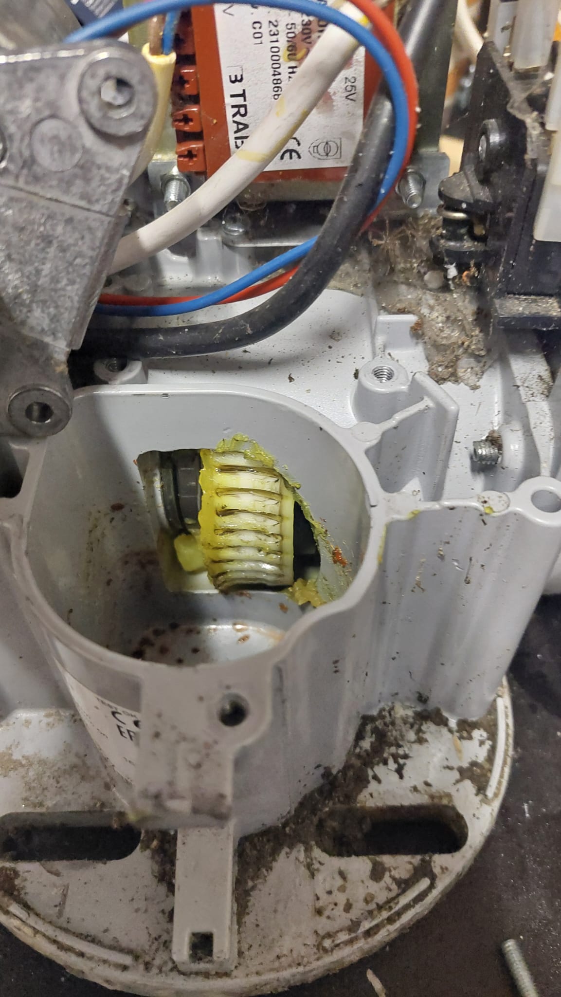

          &lt;div class=&quot;body-bd&quot;&gt;&lt;p&gt;---Cela ne vient pas du portage du portail sur le pignon.---&lt;/p&gt;&lt;p&gt;Ha oui ? Il faudra nous dire alors la cause de la fonte de la couronne !&lt;/p&gt;&lt;/div&gt;

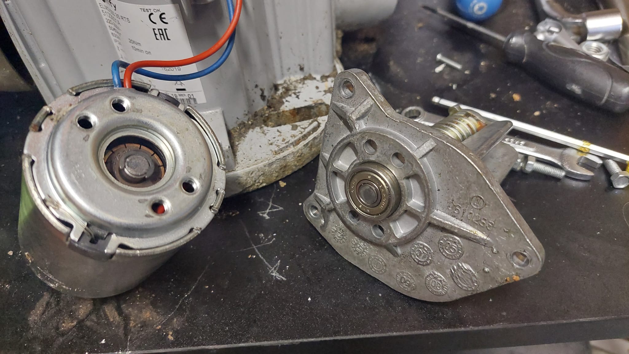

          &lt;div class=&quot;body-bd&quot;&gt;&lt;p&gt;Bonjour,&lt;/p&gt;&lt;p&gt;L&amp;#39;axe moteur de mon elixo 500 3S RTS est cassé. Peut on remplacer le moteur vu qu&amp;#39;il ne se fait plus ?&lt;br /&gt;Que pensez-vous de ma roue dentée?&lt;/p&gt;&lt;p&gt;Merci,&lt;/p&gt;&lt;/div&gt;
          &lt;div class=&quot;body-bd&quot;&gt;&lt;p&gt;Bonjour,&lt;/p&gt;&lt;p&gt;Cela ne vient pas du portage du portail sur le pignon.&lt;br /&gt;Le pignon de crémaillère est sur un autre axe perpendiculaire au moteur.&lt;/p&gt;&lt;p&gt;L&amp;#39;Elixo a des pièces communes avec un produit de la marque BFT.&lt;br /&gt;Vous pouvez rechercher dans les pièces détachées disponibles de cette marque.&lt;br /&gt;&lt;a href=&quot;https://www.ebay.fr/itm/323180816912&quot; rel=&quot;nofollow&quot;&gt;https://www.ebay.fr/itm/323180816912&lt;/a&gt;&lt;br /&gt;&lt;a href=&quot;https://www.ets-buisson.com/images/deimos_bt.JPG&quot; rel=&quot;nofollow&quot;&gt;https://www.ets-buisson.com/images/deimos_bt.JPG&lt;/a&gt;&lt;/p&gt;&lt;/div&gt;
          &lt;div class=&quot;body-bd&quot;&gt;&lt;p&gt;Complétement HS, symptomatique d&amp;#39;un portail porté sur le pignon.&lt;br /&gt;Il faut penser au moins une fois l&amp;#39;an de vérifier l&amp;#39;écart pignon/crémaillère.&lt;/p&gt;&lt;p&gt;Il faudra changer tout le système, dorénavant c&amp;#39;est le Elixo Smart IO.&lt;/p&gt;&lt;p&gt;Bonne journée&lt;/p&gt;&lt;/div&gt;
