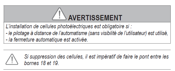

          &lt;div class=&quot;body-bd&quot;&gt;&lt;p&gt;Re BONJOUR et en réalisant ce pont , je pourrais réaliser ma connexion avec mon Tahoma ? il va falloir que je trouve ou se trouve les bornes 18 et 19 . en tout cas merci pour votre aide Bonne fin de journée&lt;/p&gt;&lt;/div&gt;

          &lt;div class=&quot;body-bd&quot;&gt;&lt;p&gt;Bonjour,&lt;br /&gt;Sur ma porte de garage, j&amp;#39;ai un système Somfy ROLLIXO RTS et je n&amp;#39;arrive a le connecter a mon Tahoma (j&amp;#39;ai essayé plusieurs fois en rapprochant mon Tahoma à mon système Rollixo ) Et quand je le programme sur mon Tahoma il me demande si j&amp;#39;ai une cellule photoélectrique alors que j&amp;#39;en ai pas , j&amp;#39;ai juste un système de détection d&amp;#39;obstacle .. Pouvez vous m&amp;#39;aider pour me connecter a montahoma MERCI PAR AVANCE&lt;/p&gt;&lt;p&gt;Merci,&lt;/p&gt;&lt;/div&gt;
          &lt;div class=&quot;body-bd&quot;&gt;&lt;p&gt;Bonjour&lt;/p&gt;&lt;p&gt;Faire un pont signifie connecter un bout de fil électrique entre les deux bornes.&lt;/p&gt;&lt;/div&gt;

          &lt;div class=&quot;body-bd&quot;&gt;&lt;p&gt;Bonjour, Je vous remercie pour cet info non je n avais pas vu MAIS  qu est ce que cela veut dire exactement ? je ne peux pas commander ma porte de garage avec m et on TAHOMA ? et que veut dire &amp;quot;faire le pont entre les bornes 18 et 19&amp;quot; je vous remercie pour votre réponse.&lt;br /&gt; Bonne journée&lt;/p&gt;&lt;/div&gt;

          &lt;div class=&quot;body-bd&quot;&gt;&lt;p&gt;Bonjour&lt;/p&gt;&lt;p&gt;Avez-vous vu ce point important sur la notice ? (Voir photo)&lt;/p&gt;&lt;p&gt;Bonne journée.&lt;/p&gt;&lt;/div&gt;
