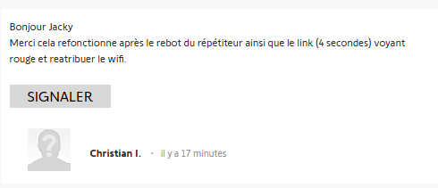

          &lt;div class=&quot;body-bd&quot;&gt;&lt;p&gt;Bonjour&lt;br /&gt;Si vous êtes tous en possession d&amp;#39;un Répéteur de chez Free, il faut le rebooter ainsi que la Freebox.&lt;/p&gt;&lt;p&gt;Voir copie du message qui vient d&amp;#39;être posté&lt;/p&gt;&lt;/div&gt;
