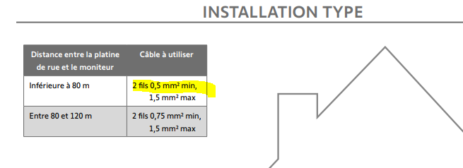

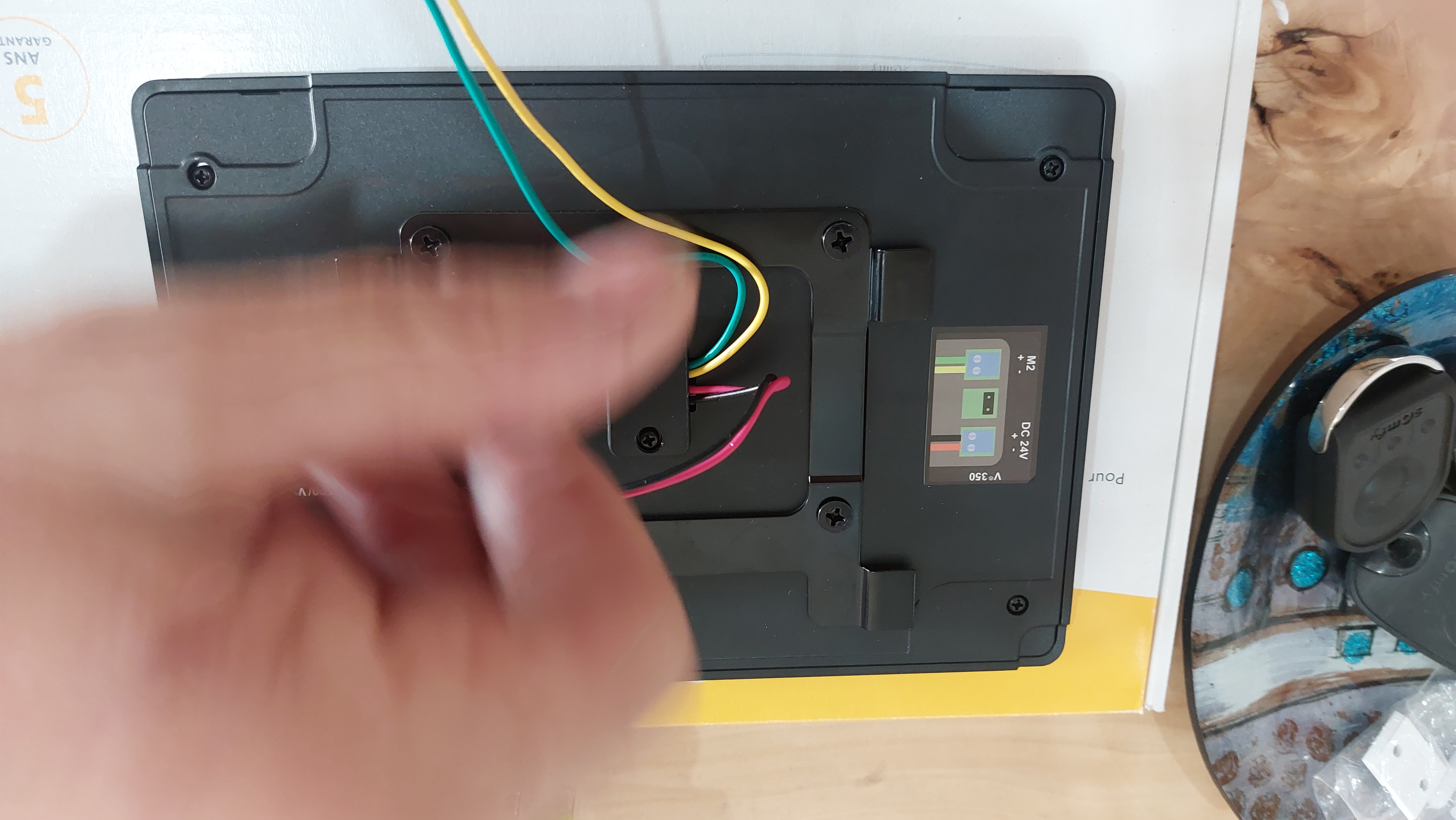

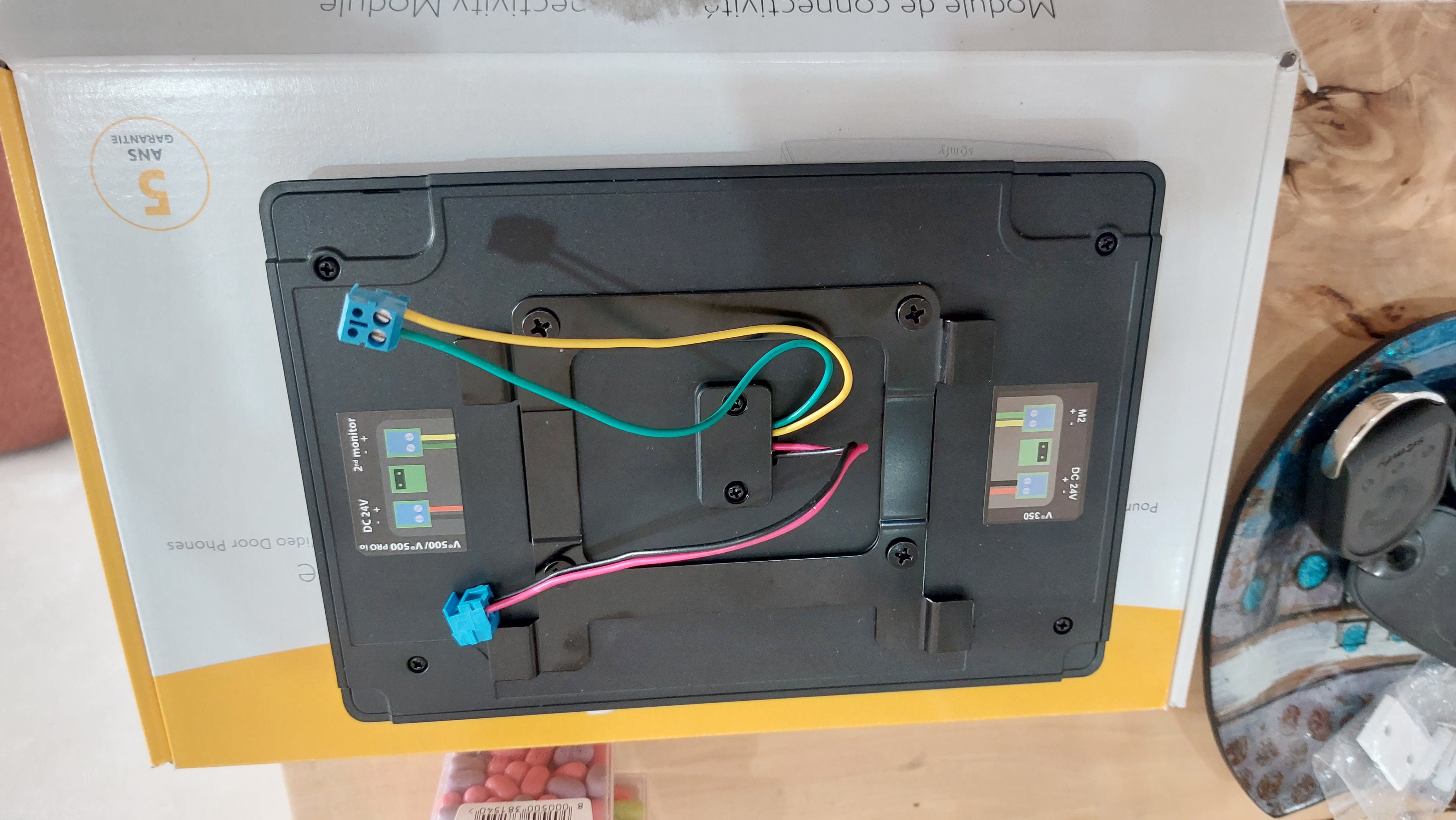

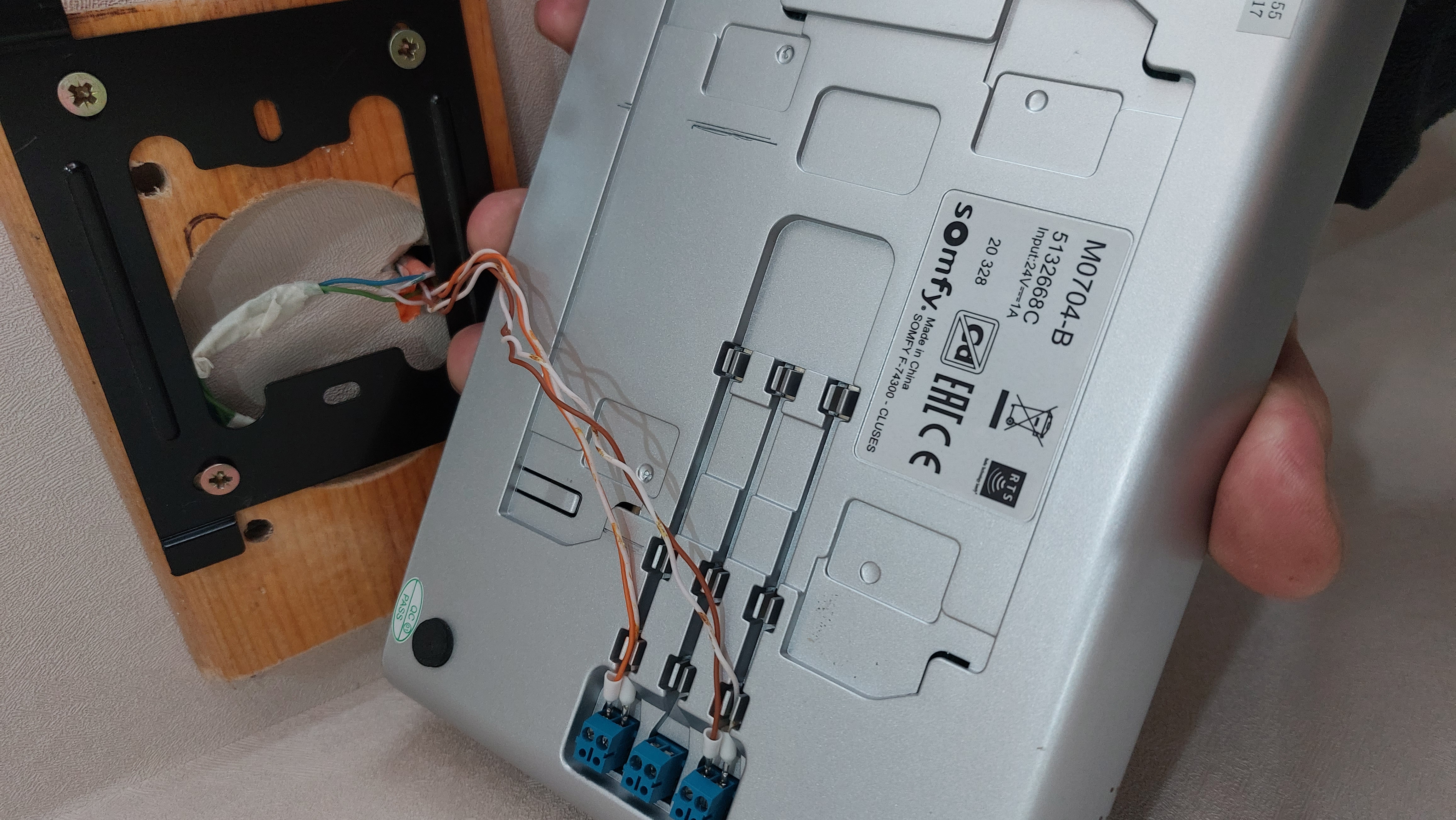

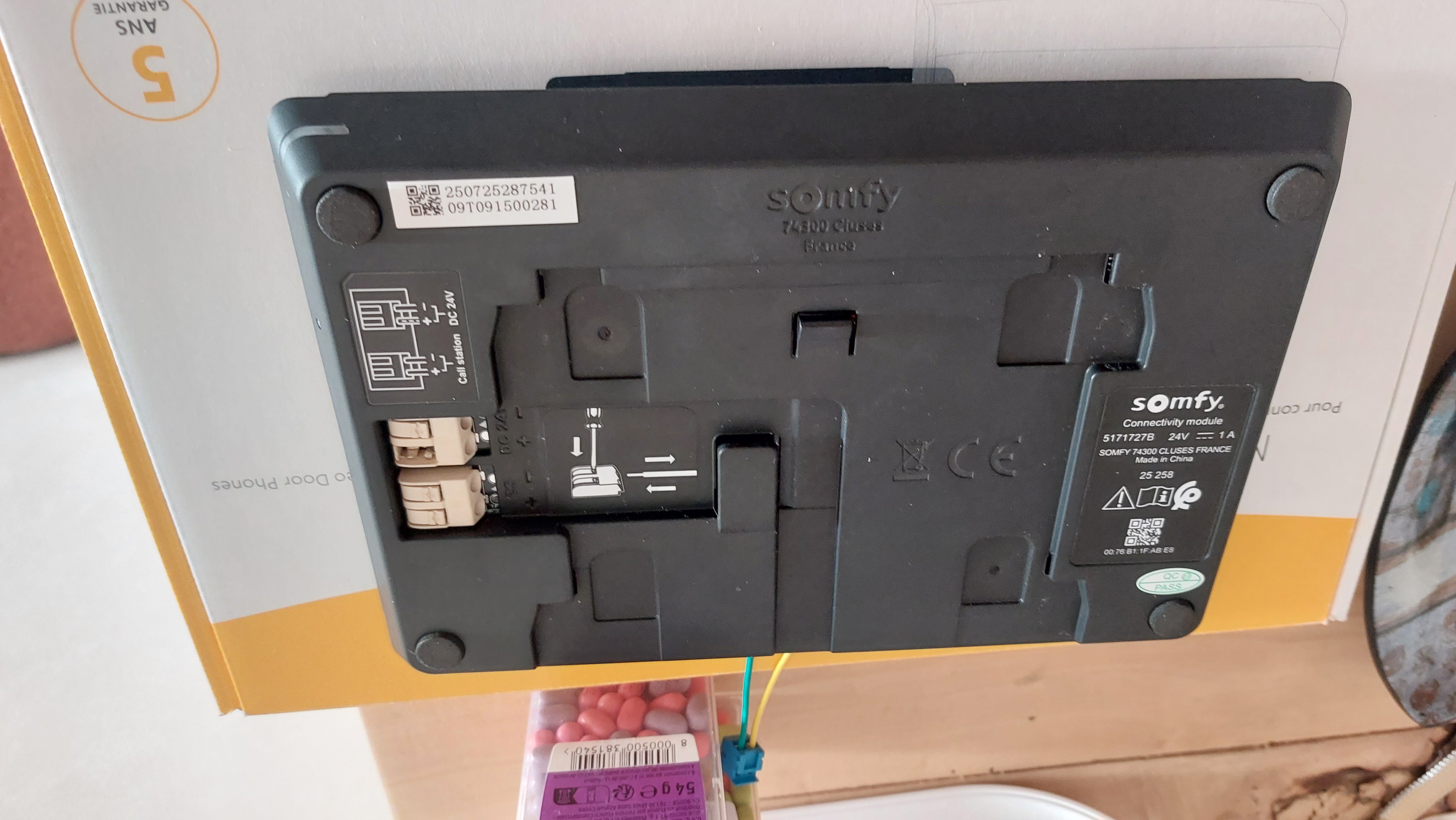

          &lt;div class=&quot;body-bd&quot;&gt;&lt;p&gt;C&amp;#39;était bien ce que je pensais.&lt;br /&gt;Vous utilisez du fil de téléphone pour la liaison des deux platines dont la section est de 0.2mm&lt;br /&gt;La section minimum recommandée par Somfy est 0.5mm.&lt;/p&gt;&lt;p&gt;Pour avoir la certitude que le problème vient bien de la section des fils, il faut démonter la platine de rue et la brancher avec des fils court de la bonne section sur la platine intérieure.&lt;/p&gt;&lt;p&gt;Si ça fonctionne il faudra modifier la liaison qui va à la rue.&lt;br /&gt;Si le changement du fil de la rue est trop complexe  vous pouvez essayez ce contournement  qui fonctionne dans certain cas.&lt;br /&gt;Votre fil de téléphone comporte 4 paires et vous n&amp;#39;en utilisez que 2.  Il faut doubler chaque fil en utilisant une paire pour faire un seul fil. Si vous êtes à moins de 80m ça devrait marcher.&lt;/p&gt;&lt;/div&gt;

          &lt;div class=&quot;body-bd&quot;&gt;&lt;p&gt;Bjr &lt;br /&gt;Voici les photos des branchements &lt;br /&gt;Très cordialement&lt;/p&gt;&lt;/div&gt;
