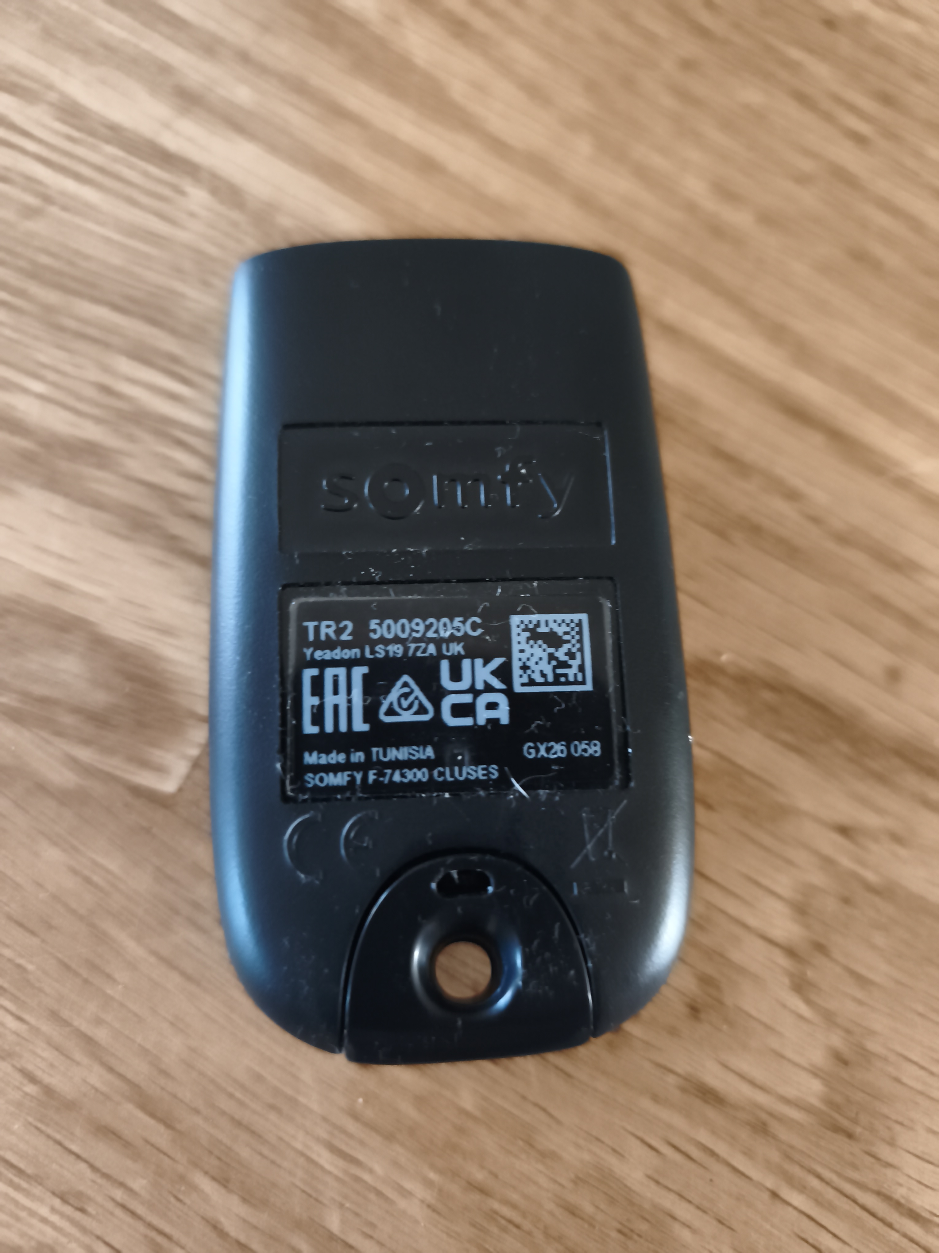

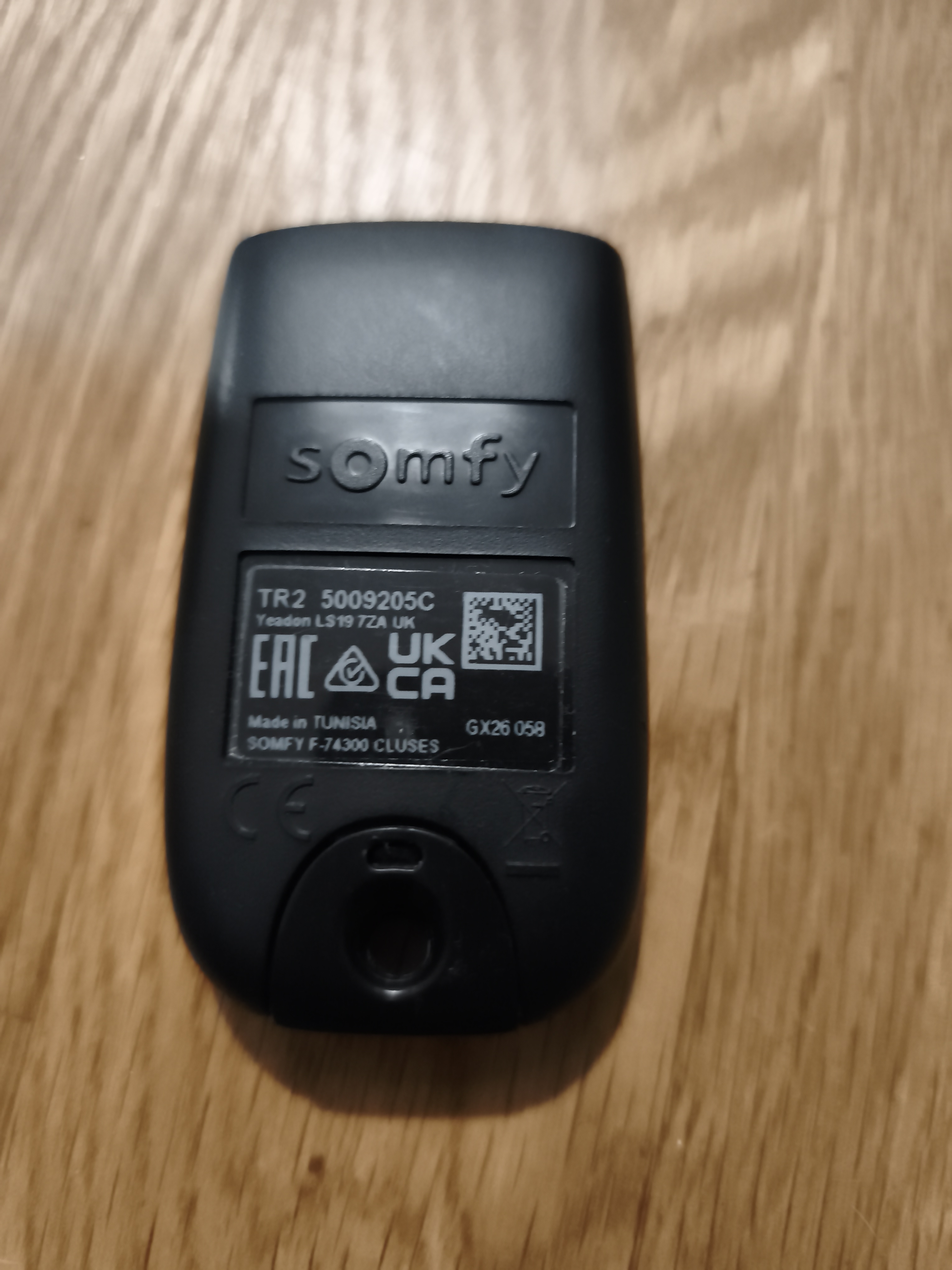

          &lt;div class=&quot;body-bd&quot;&gt;&lt;p&gt;les TC sont affectées en usine, donc rien à faire.&lt;/p&gt;&lt;p&gt;Sinon faites une RàZ avec suppression de toutes les TC puis refaites une mise en service complète, voir notice.&lt;/p&gt;&lt;p&gt;Bonne journée&lt;/p&gt;&lt;/div&gt;

          &lt;div class=&quot;body-bd&quot;&gt;&lt;p&gt;Bonjour &lt;br /&gt;Les télécommande j ai mis plus haut la photo de la référence&lt;br /&gt;Je remet du coup   Merci bonne journée&lt;/p&gt;&lt;/div&gt;

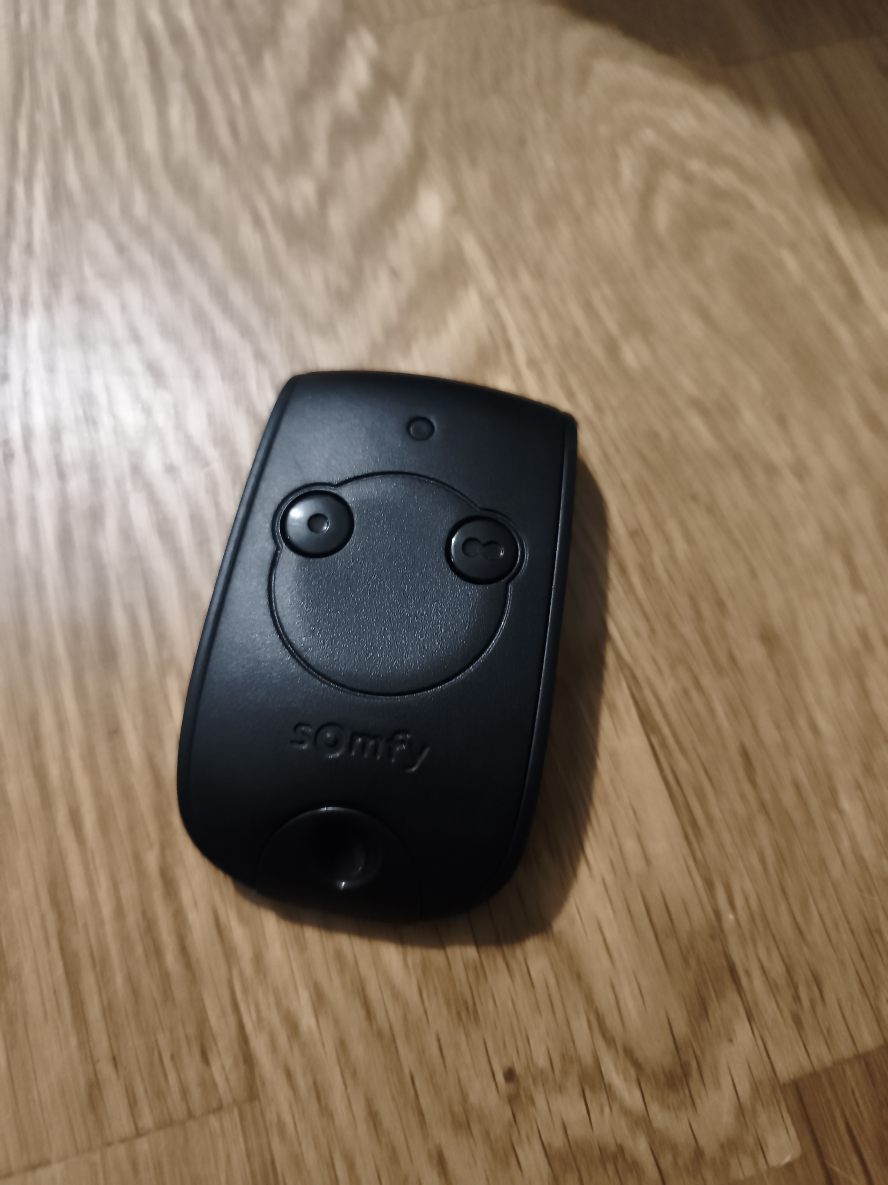

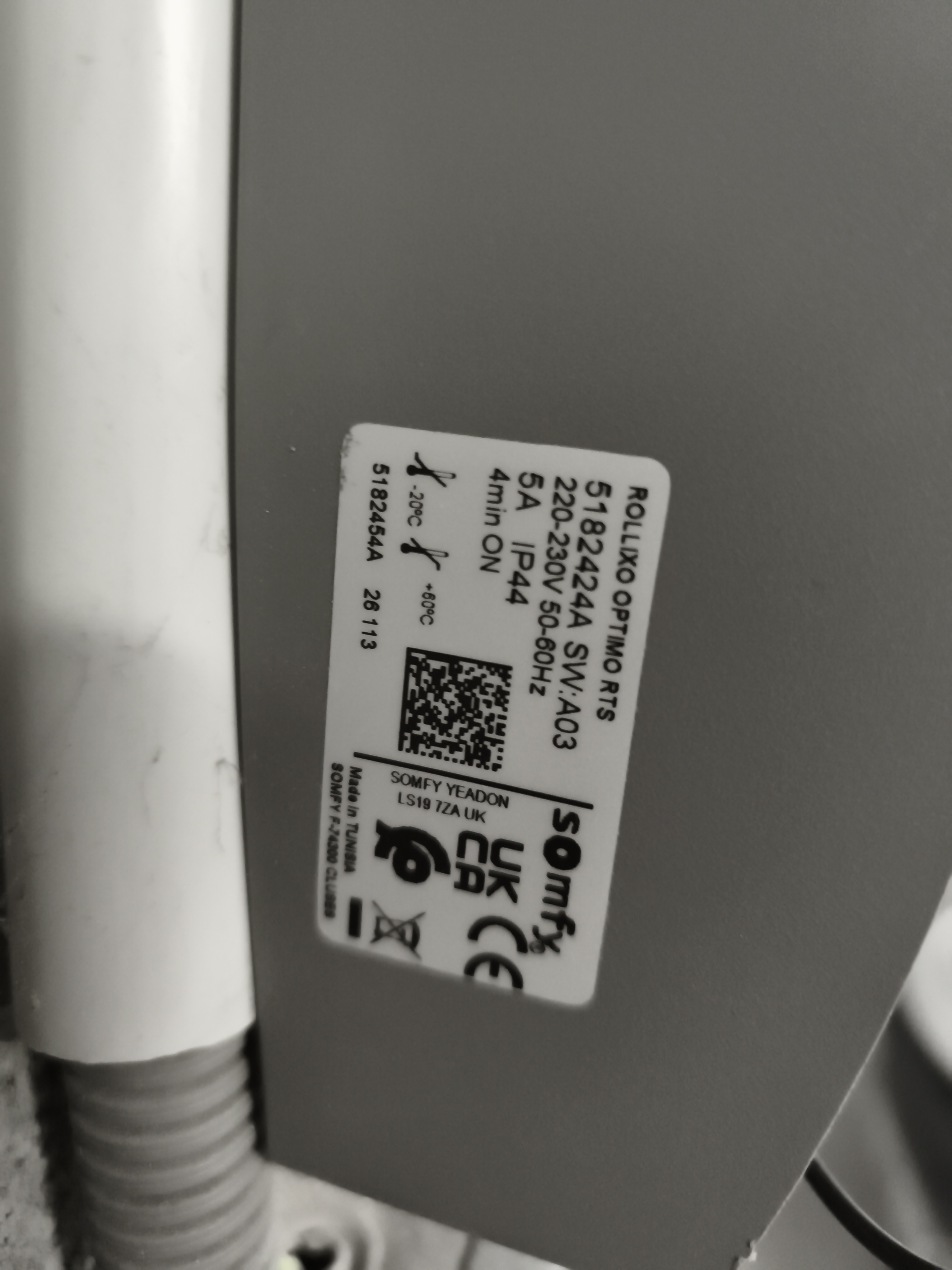

          &lt;div class=&quot;body-bd&quot;&gt;&lt;p&gt;Bonjour oui c&amp;#39;est les télécommandes livré avec ma porte de garage .. récepteur rts je vous joint la photo.. led rouge&lt;/p&gt;&lt;/div&gt;

          &lt;div class=&quot;body-bd&quot;&gt;&lt;p&gt;Bonjour,&lt;/p&gt;&lt;p&gt;Quel est le modèle, référence de la motorisation ?&lt;/p&gt;&lt;/div&gt;

          &lt;div class=&quot;body-bd&quot;&gt;&lt;p&gt;Est-ce les TC livrées avec le récepteur ?&lt;/p&gt;&lt;p&gt;Photo du récepteur avec vue sur son étiquette.&lt;br /&gt;Quel est ce récepteur ? Io ou RTS.&lt;/p&gt;&lt;p&gt;La TC a t-elle une led rouge ou verte ?&lt;/p&gt;&lt;p&gt;Bonne soirée&lt;/p&gt;&lt;/div&gt;
