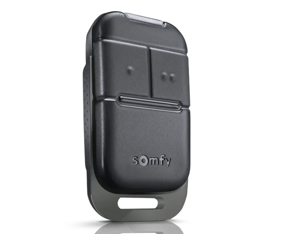

          &lt;div class=&quot;body-bd&quot;&gt;&lt;p&gt;Bonjour,&lt;/p&gt;&lt;p&gt;J&amp;#39;ai actuellement 4 télécommandes connectées au moteur portail Slidymoove 600 (boitier START 2MCC6) . Lorsque j&amp;#39;essaye de connecter une 5eme ca m&amp;#39;efface une déjà enregistrée. Combien de télécommande pouvons nous connecter au boitier? Si plus que 4 pourquoi je n&amp;#39;arrive pas  a connecter une cinquième? Merci pour votre aide &lt;br /&gt;Bien cordialement, &lt;br /&gt;Virginie &lt;/p&gt;&lt;p&gt;Merci,&lt;/p&gt;&lt;/div&gt;

          &lt;div class=&quot;body-bd&quot;&gt;&lt;p&gt;Merci pour vos réponses &lt;br /&gt;En photo les télécommandes utilisées. &lt;br /&gt;En effet je n’ai pas pensé au clavier…., cependant nous n’arrivons tout de même pas à 16. &lt;br /&gt;Je pense que je vais devoir faire une réinitialisation des TC &lt;br /&gt;J’ai du acheter sur le site somfy un nouveau  boitier START 2MCC6 l’ancien avait grillé. Je pense donc que c’est du reconditionné.&lt;/p&gt;&lt;/div&gt;

          &lt;div class=&quot;body-bd&quot;&gt;&lt;p&gt;16 TC sont acceptées en incluant clavier, vidéo, Tahoma, etc...&lt;/p&gt;&lt;p&gt;Si vous n&amp;#39;êtes pas sûr du nombre de canaux enregistrés faites une RàZ et réaffectez vos TC.&lt;/p&gt;&lt;p&gt;Si rien n&amp;#39;a changé alors une de vos 5 TC est HS.&lt;/p&gt;&lt;p&gt;Bonne journée&lt;/p&gt;&lt;/div&gt;

          &lt;div class=&quot;body-bd&quot;&gt;&lt;p&gt;Bonjour,&lt;/p&gt;&lt;p&gt;Quel modèle de télécommande, photo ?&lt;/p&gt;&lt;/div&gt;
