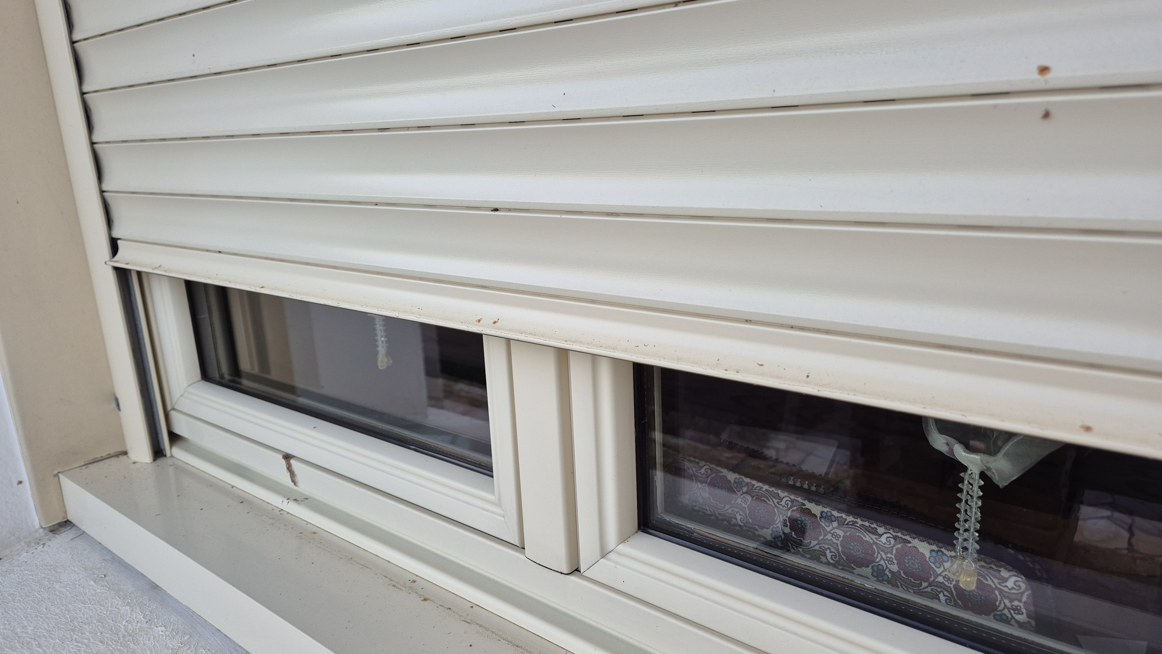

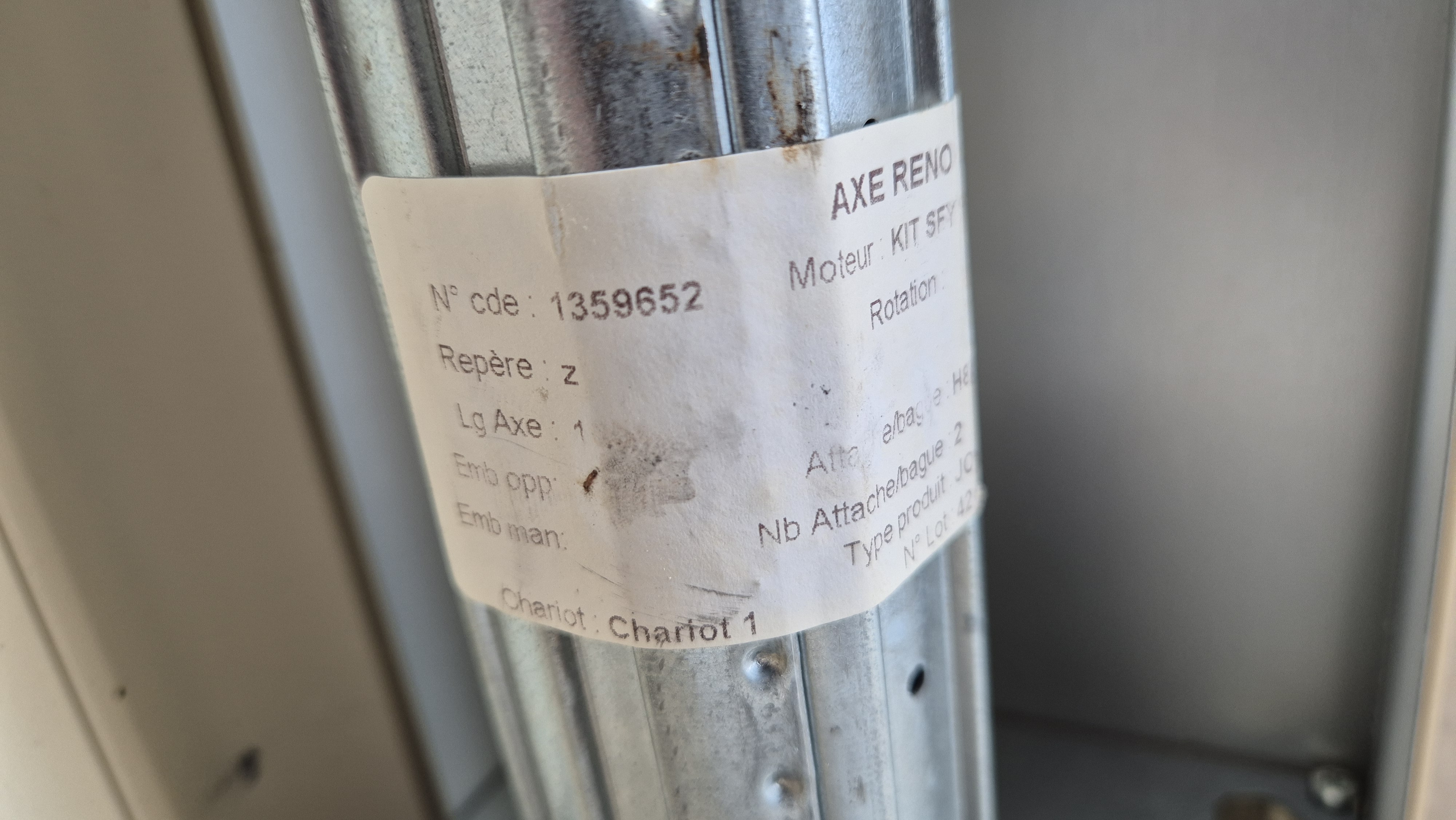

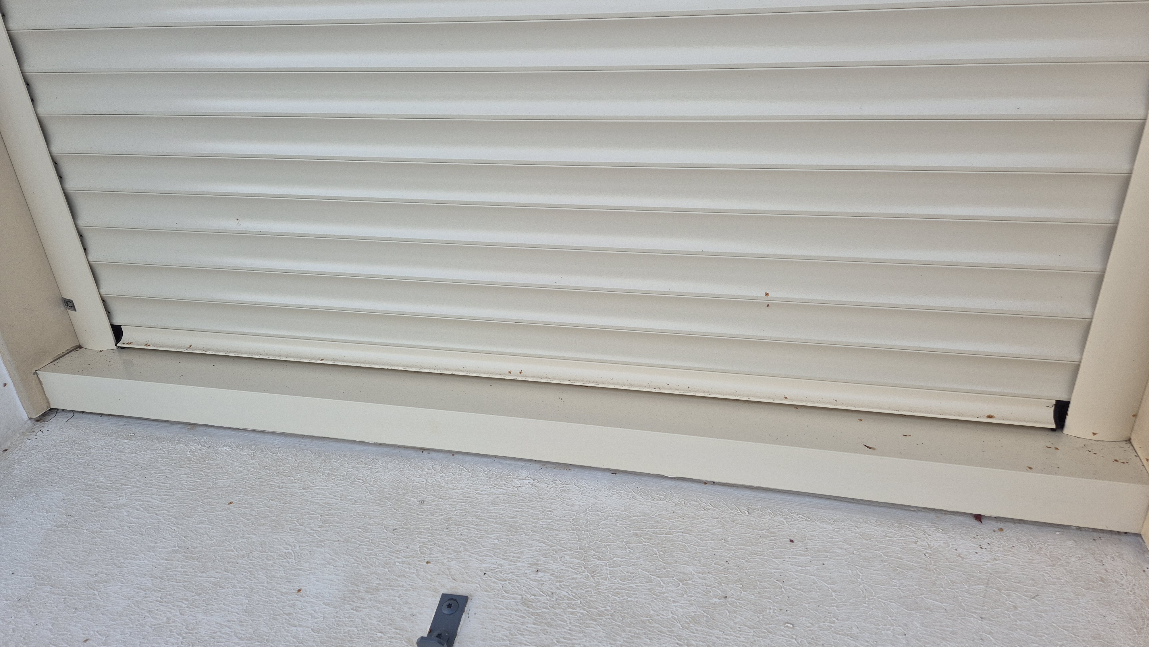

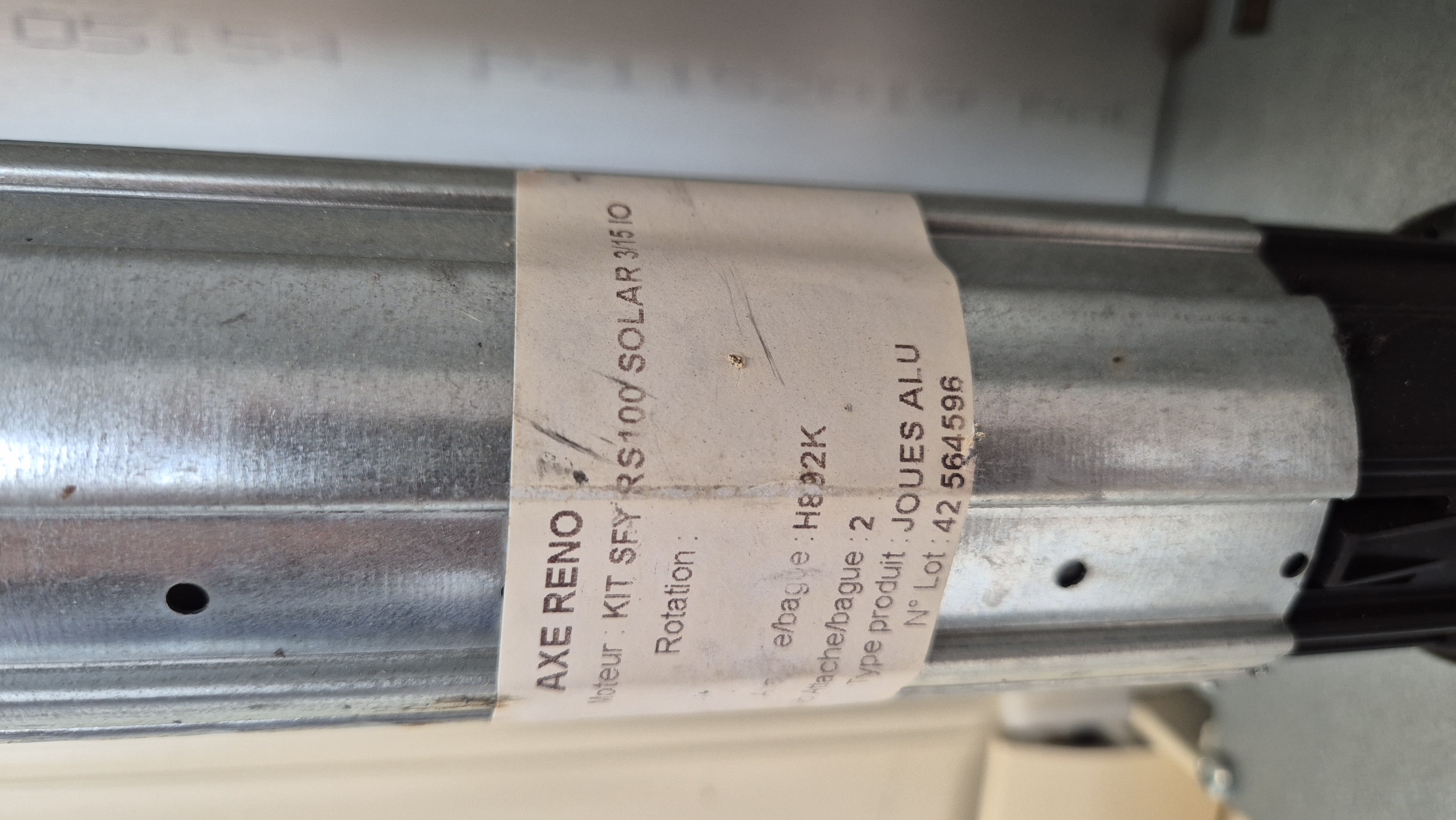

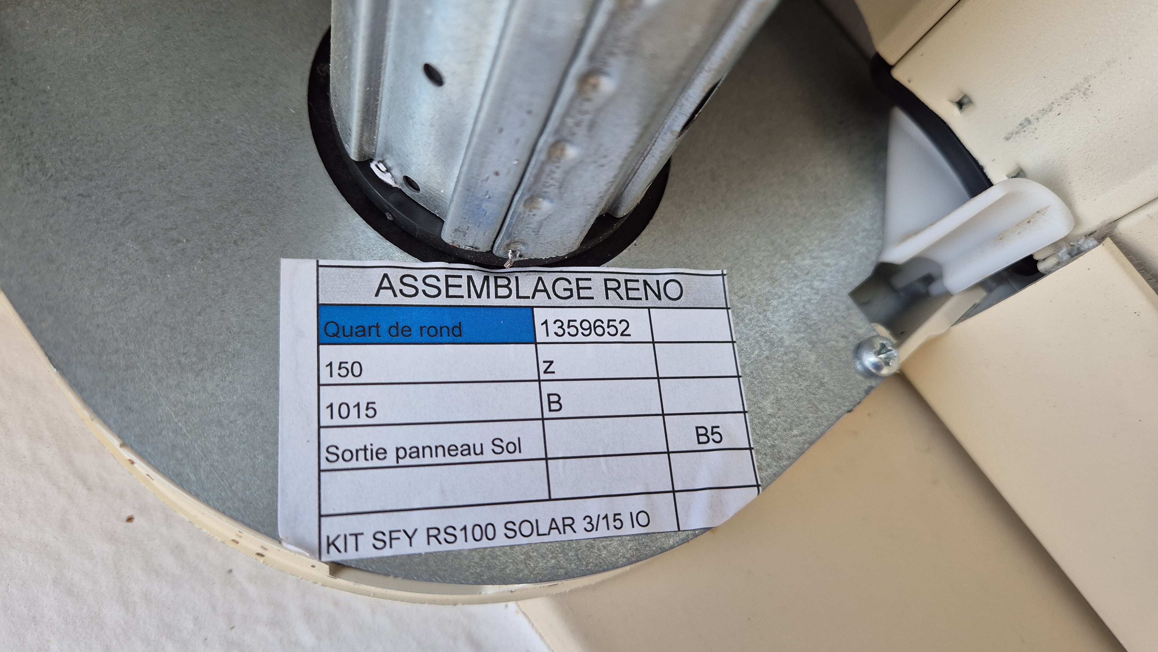

  <title>Réponse de Germain G.</title>
  <dc:creator>Germain G.</dc:creator>
          &lt;div class=&quot;body-bd&quot;&gt;&lt;p&gt;Bonjour Jean-Luc, et merci pour votre réponse !&lt;/p&gt;&lt;p&gt;Après démontage du boitier, il est indiqué : Kit SFY RS100 SOLAR 3/15 IO.&lt;/p&gt;&lt;p&gt;J&amp;#39;espérais à ne pas avoir à réinitialiser les 3 motorisations, mais si c&amp;#39;est la solution, je suis preneur de la procédure !&lt;/p&gt;&lt;p&gt;Bon WE !&lt;/p&gt;&lt;/div&gt;
