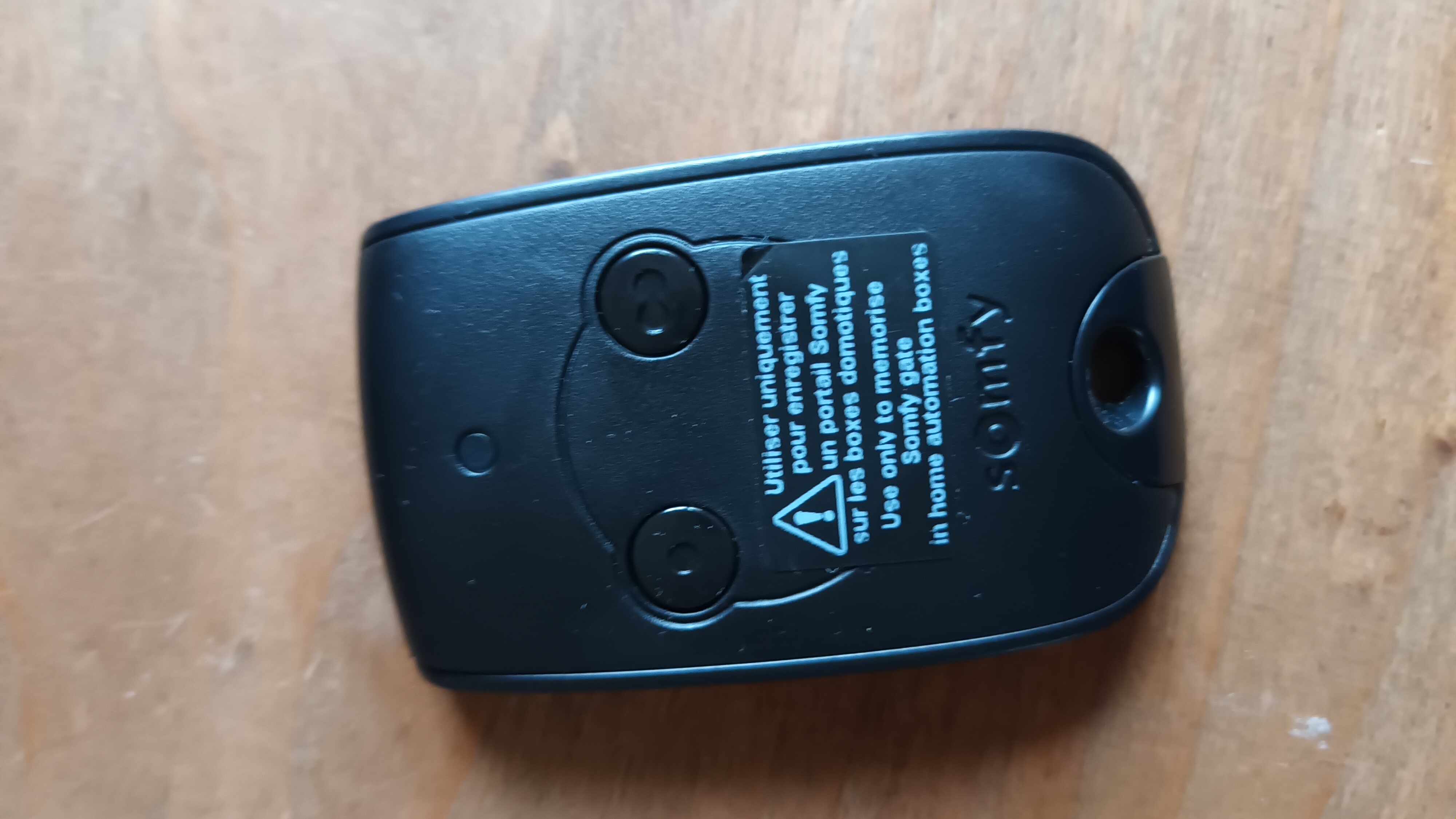

          &lt;div class=&quot;body-bd&quot;&gt;&lt;p&gt;Oui mais vous n&amp;#39;aviez pas donné l&amp;#39;âge de votre portail ou tout au moins une photo de son étiquette et encore moins la réf du moteur.&lt;br /&gt;Donc question incomplète = réponse incomplète.&lt;/p&gt;&lt;p&gt;Quoiqu&amp;#39;il en soi Somfy vous remboursera cette TC relais si le délai de 14 jours n&amp;#39;est pas terminé.&lt;/p&gt;&lt;p&gt;Si vous avez la Switch c&amp;#39;est vraiment dommage de ne pas y associer votre portail. C&amp;#39;est vous qui voyez.&lt;/p&gt;&lt;/div&gt;

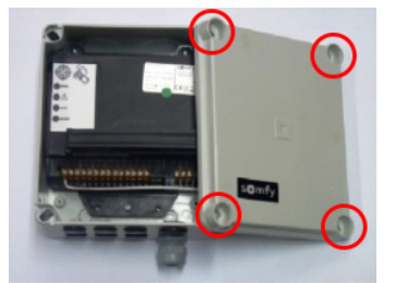

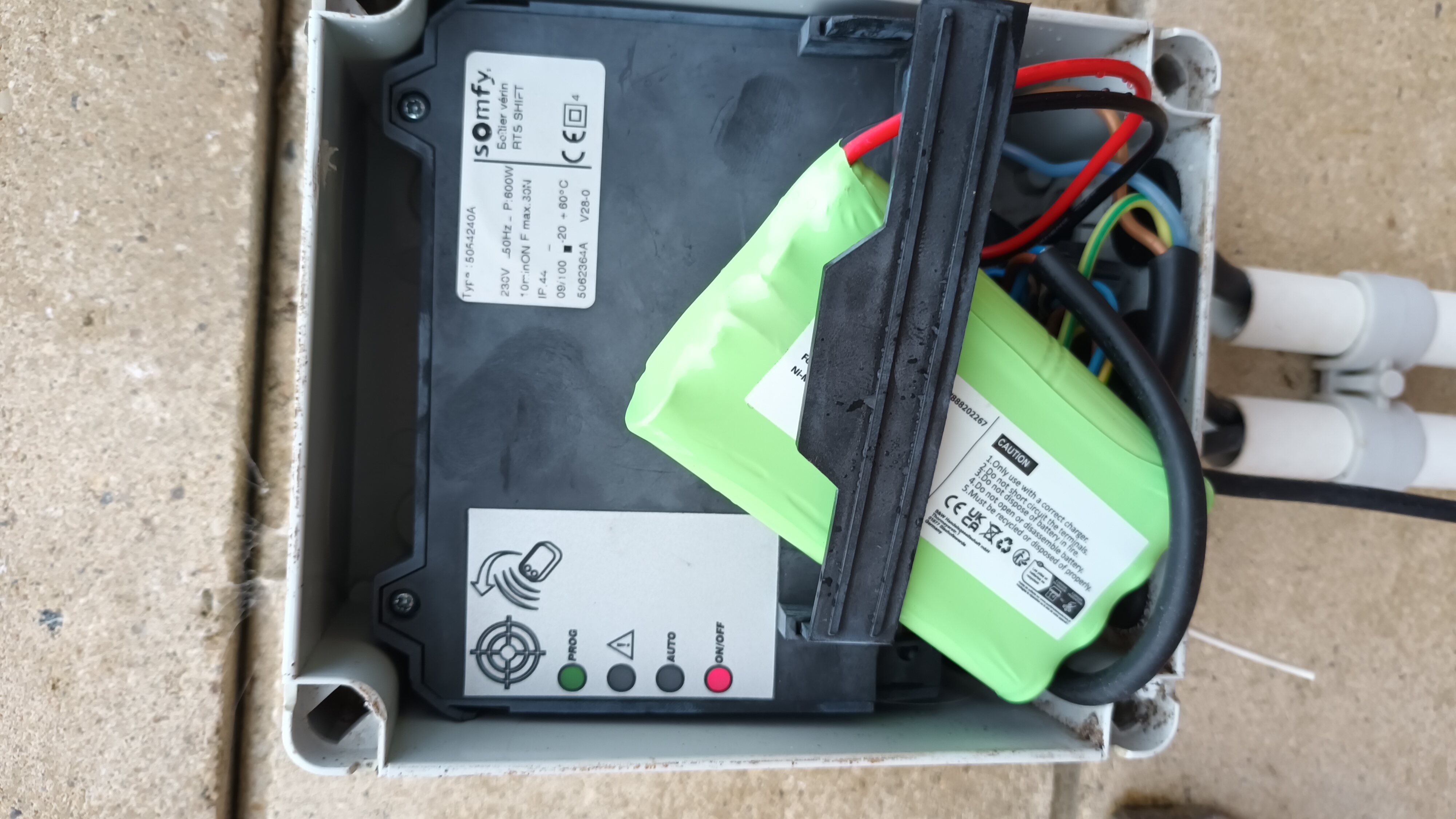

          &lt;div class=&quot;body-bd&quot;&gt;&lt;p&gt;Bonjour, J&amp;#39;ai un portail somfy avec le moteur SGS 501/551/601 ou GO SC 500 et ce type de boitier électronique (photo).  J&amp;#39;ai acheté la box Tahoma switch et la clé relais, mais je n&amp;#39;arrive pas à connecter mon portail . Je suis les explications mais cela ne fonctionne pas .Quelqu&amp;#39;un peu t&amp;#39;il m&amp;#39;aider ? merci&lt;/p&gt;&lt;p&gt;Merci,&lt;/p&gt;&lt;/div&gt;

          &lt;div class=&quot;body-bd&quot;&gt;&lt;p&gt;Voyez la liste des compatibilités Switch fournie par Richy, vous nous direz ensuite s&amp;#39;il y a tromperie.&lt;/p&gt;&lt;p&gt;En tout cas, votre boitier actuel ne pourra jamais être affecté à une Switch.&lt;/p&gt;&lt;/div&gt;

          &lt;div class=&quot;body-bd&quot;&gt;&lt;p&gt;Merci pour vos réponses. Je suis surpris . Mon portail fonctionne en RTS. Quand je suis le procédure de la Tahoma switch, par rapport à mon portail, on me dit d&amp;#39;utiliser la clé relai . Ce qui veut dire que les informations fournies  par la Tahoma Switch sont erronées . Je vais retourner la clé chez Somfy et demander le remboursement, il y a tromperie sur la marchandise . Merci&lt;/p&gt;&lt;/div&gt;

          &lt;div class=&quot;body-bd&quot;&gt;&lt;p&gt;Je confirme en tout points les explications de Richy.&lt;/p&gt;&lt;p&gt;Votre boitier âgé de plus de 17 ans (beau score) n&amp;#39;est pas compatible Tahoma et encore moins à l&amp;#39;outil d&amp;#39;affectation TC relais.&lt;/p&gt;&lt;p&gt;Je ne suivrais pas l&amp;#39;idée de Richy qui consiste à poser en passerelle un récepteur universel &lt;a href=&quot;https://boutique.somfy.fr/recepteur-portail-porte-de-garage-rts-exterieur.html&quot; rel=&quot;nofollow&quot;&gt;https://boutique.somfy.fr/recepteur-portail-porte-de-gara...&lt;/a&gt; vu son prix je vous encouragerai à changer carrément le boitier &lt;a href=&quot;https://boutique.somfy.fr/boitier-electronique-pour-exavia-500-sgs-400-wispa-800.html&quot; rel=&quot;nofollow&quot;&gt;https://boutique.somfy.fr/boitier-electronique-pour-exavi...&lt;/a&gt; de plus il me semble qu&amp;#39;il est directement compatible Tahoma, si ce n&amp;#39;est pas le cas ce n&amp;#39;est pas grave puisque vous avez l&amp;#39;outil de transfert.&lt;/p&gt;&lt;p&gt;Ne jetez pas votre ancien boitier, donnez le à Richy :-)&lt;/p&gt;&lt;p&gt;Bonne journée&lt;/p&gt;&lt;/div&gt;

          &lt;div class=&quot;body-bd&quot;&gt;&lt;p&gt;Bonjour,&lt;/p&gt;&lt;p&gt;Je ne suis pas un fan de la domotique, mais je crois, sauf erreur de ma part, que vous ne vous êtes pas assez renseigné sur les compatibilités entre Tahoma et les autres produits anciens.&lt;br /&gt;&amp;quot;&amp;quot;&amp;quot;SGS 601 (fabriqué à partir de juillet 2009)&amp;quot;&amp;quot;&amp;quot;&lt;br /&gt;Le vôtre est de Avril 2009.&lt;br /&gt;Dans votre cas, je crois encore que pour votre boîtier de motorisation ON/OFF, la télécommande Relais  n&amp;#39;est pas adaptée.&lt;/p&gt;&lt;p&gt;Je pense qu&amp;#39;il faut ajouter un récepteur RTS pour commande de portail et associer ce récepteur à Tahoma pour commander le portail.&lt;/p&gt;&lt;p&gt;D&amp;#39;autres personnes vont vous préciser tout cela...&lt;/p&gt;&lt;p&gt;&lt;a href=&quot;https://assets3.keepeek.com/medias/domain7918/_permalinks/SEO/media75513/somfy-solution-connectee-box-liste-compatibilites-tahoma.pdf&quot; rel=&quot;nofollow&quot;&gt;https://assets3.keepeek.com/medias/domain7918/_permalinks...&lt;/a&gt;&lt;/p&gt;&lt;/div&gt;
