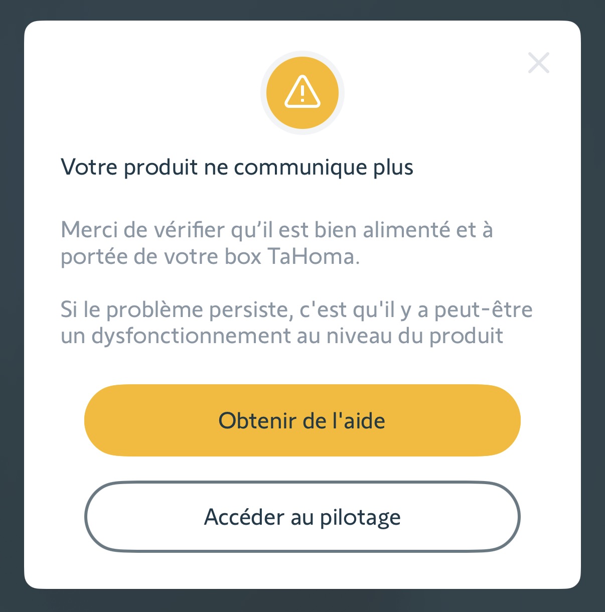

          &lt;div class=&quot;body-bd&quot;&gt;&lt;p&gt;Bonjour ,Je vais essayé de supprimer et de refaire un couplage avec la Tahoma, puisque qu&amp;#39;avant de renommer cela fonctionnait, sinon je verrai pour installer une antenne dans ce cas. cordialement&lt;/p&gt;&lt;/div&gt;

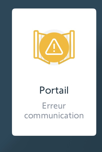

          &lt;div class=&quot;body-bd&quot;&gt;&lt;p&gt;Bonjour, j’ai installer un Somfy Access 1841229 Récepteur io sur ma motorisation de portail pour le coupler avec la TaHoma, tout fonctionnait et au moment où j’ai renommé l’équipement dans l’application le message en fichiers joints c’est affiché et plus moyen d’actionner mon portail avec l’application, alors que le couplage c’est fait avec succès et j’arrivai à ouvrir et fermer le portail avant d’avoir renommé l’équipement. &lt;/p&gt;&lt;p&gt;Voici le code PIN de tahoma switch : 2074-7564-4655.&lt;/p&gt;&lt;p&gt;Merci, pour votre aide &lt;/p&gt;&lt;p&gt;Cordialement&lt;/p&gt;&lt;/div&gt;
          &lt;div class=&quot;body-bd&quot;&gt;&lt;p&gt;Bonjour Benoit&lt;/p&gt;&lt;p&gt;Vous pouvez toujours essayer l&amp;#39;antenne io référence 9013953. Elle est dotée d&amp;#39;un câble de 8 mètres. Mais comme le dit Charly, 50 mètres c&amp;#39;est loin !&lt;/p&gt;&lt;p&gt;Bonne journée.&lt;/p&gt;&lt;/div&gt;

          &lt;div class=&quot;body-bd&quot;&gt;&lt;p&gt;50m c&amp;#39;est loin pour du IO surtout si l&amp;#39;environnement est en béton.&lt;br /&gt;Sinon attendez l&amp;#39;aide d&amp;#39;un Yellow&amp;#39;s.&lt;/p&gt;&lt;p&gt;Bon W.E&lt;/p&gt;&lt;/div&gt;

          &lt;div class=&quot;body-bd&quot;&gt;&lt;p&gt;Bonjour merci pour votre retour Charly, mais même en ayant rapproché ma tahoma cela ne fonctionne pas :(  &lt;br /&gt;La Tahoma se trouve dans mon garage à environ 50M du Somfy Access 1841229 Récepteur io.  &lt;br /&gt; cordialement&lt;/p&gt;&lt;/div&gt;

          &lt;div class=&quot;body-bd&quot;&gt;&lt;p&gt;Rapprochez la Tahoma du portail, parfois 30cm suffisent.&lt;br /&gt;Il est en perte de liaison.&lt;/p&gt;&lt;p&gt;Bonne journée&lt;/p&gt;&lt;/div&gt;
