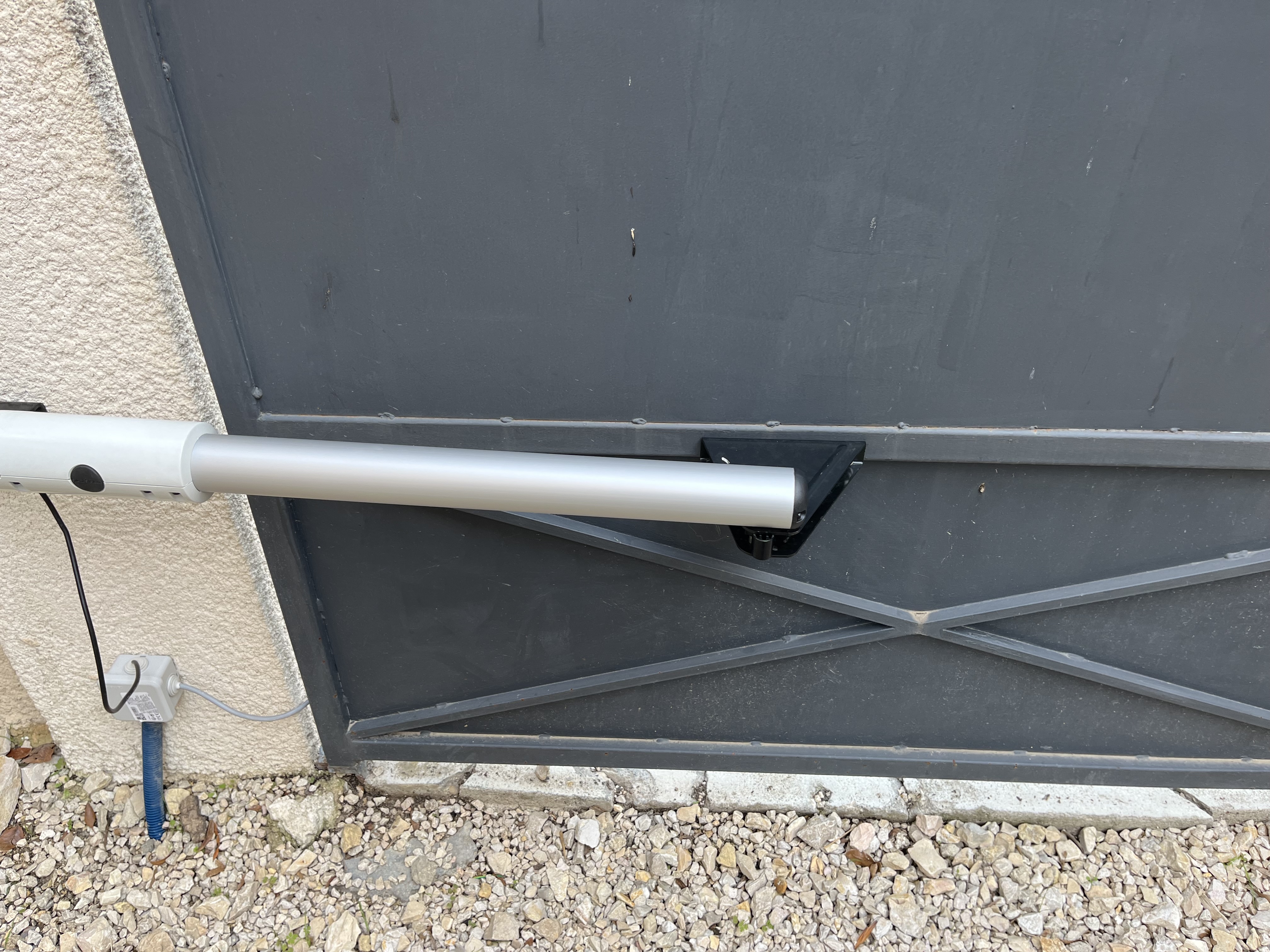

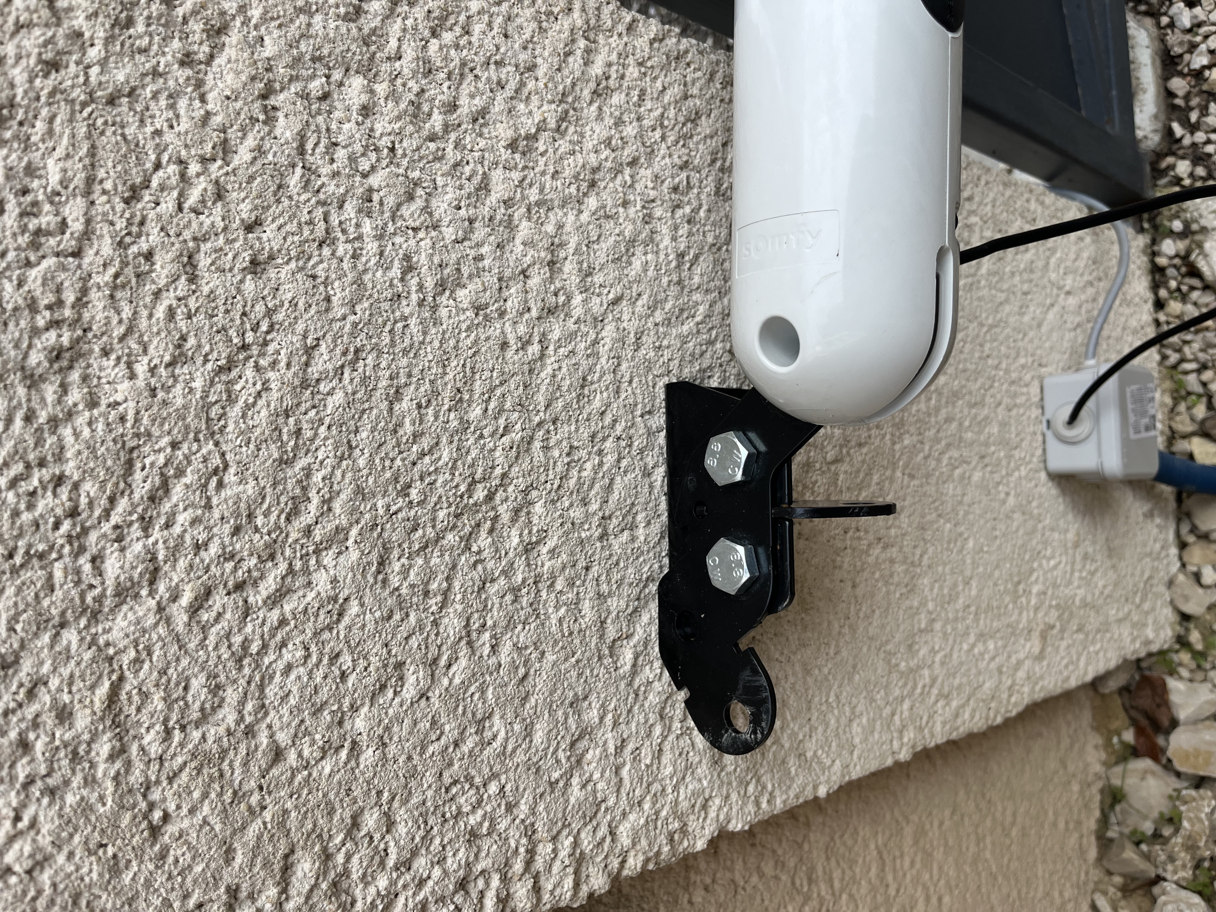

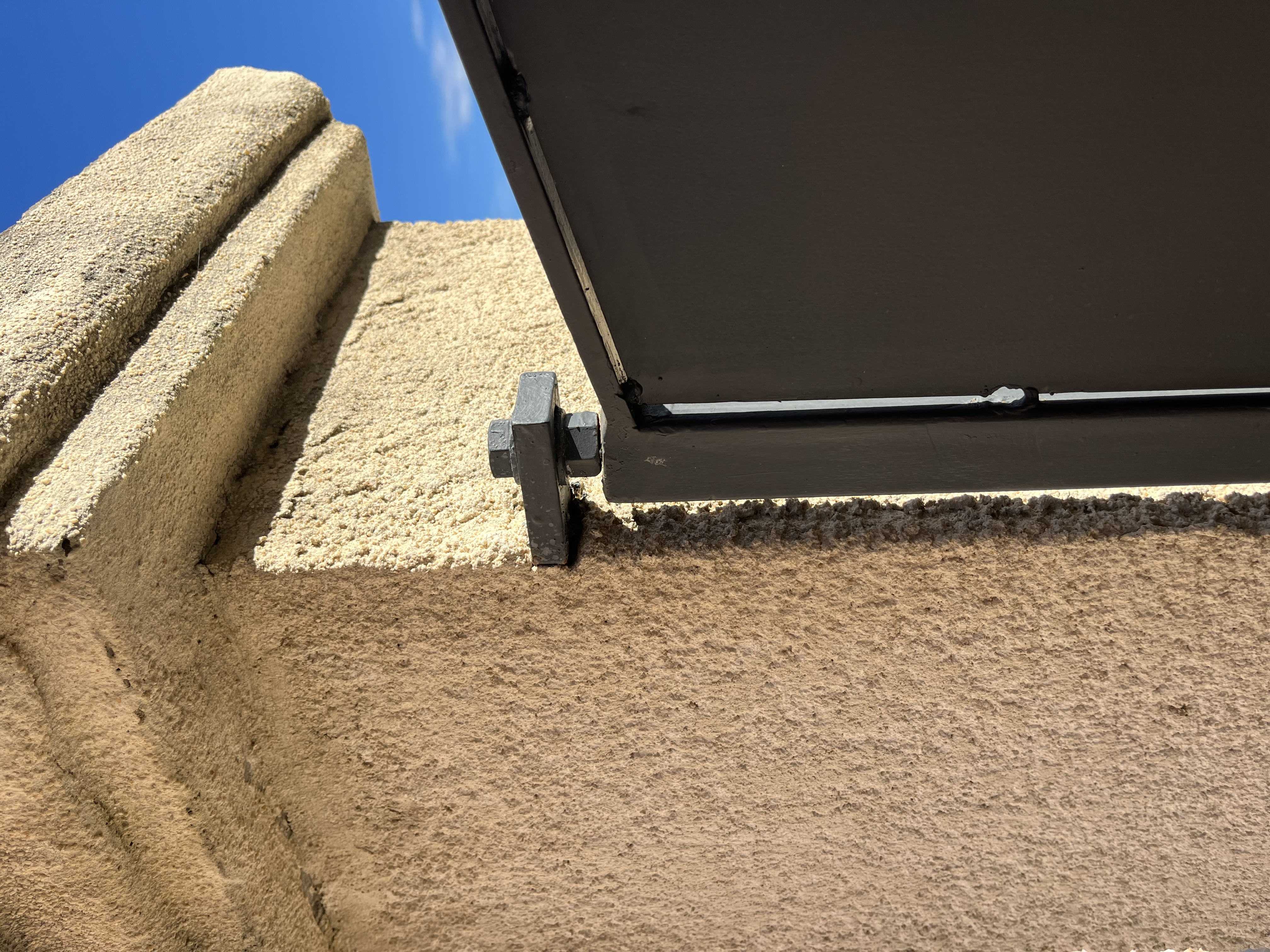

          &lt;div class=&quot;body-bd&quot;&gt;&lt;p&gt;Bonjour,&lt;/p&gt;&lt;p&gt;De plus, il faudra changer le boîtier de raccordement !&lt;/p&gt;&lt;p&gt;Aucun fil ne doit être introduit par le haut, mais par le dessous.&lt;/p&gt;&lt;p&gt;L&amp;#39;eau va rentrer dans le boîtier et bonjour les dégâts.&lt;/p&gt;&lt;/div&gt;

          &lt;div class=&quot;body-bd&quot;&gt;&lt;p&gt;C&amp;#39;est ce que je pensais, votre système est mal posé.&lt;br /&gt;Ca se voit du 1er coup d&amp;#39;oeil car l&amp;#39;arc boutant du vérin est inversé vers le pilier.&lt;br /&gt;Vous devez prendre une cote A = 0 à 1cm ce qui donne un B = 30.5cm montage L.e.&lt;/p&gt;&lt;p&gt;De plus ce montage est dans le rouge donc non conseillé par Somfy.&lt;br /&gt;Pour augmenter l&amp;#39;arc boutant vers le battant il faudrait caler de 2 cm sous l&amp;#39;équerre au portail.&lt;/p&gt;&lt;p&gt;Bien sûr après réinstallation il faudra refaire un auto apprentissage;&lt;/p&gt;&lt;p&gt;Bonne journée&lt;/p&gt;&lt;/div&gt;

          &lt;div class=&quot;body-bd&quot;&gt;&lt;p&gt;Bonjour voici les photos&lt;/p&gt;&lt;/div&gt;

          &lt;div class=&quot;body-bd&quot;&gt;&lt;p&gt;Pas de photo ?&lt;/p&gt;&lt;/div&gt;

          &lt;div class=&quot;body-bd&quot;&gt;&lt;p&gt;Bonjour voici les photos. Merci&lt;/p&gt;&lt;/div&gt;

          &lt;div class=&quot;body-bd&quot;&gt;&lt;p&gt;Si le déplacement de la patte au portail est nécessaire cela indique que l&amp;#39;une des deux cotes n&amp;#39;a pas été respectée.&lt;/p&gt;&lt;p&gt;Si le glissement de la patte suffit à rattraper le jeu, vous pouvez agrandir les oblongs à la lime ronde.&lt;/p&gt;&lt;p&gt;Bonne journée&lt;/p&gt;&lt;/div&gt;

          &lt;div class=&quot;body-bd&quot;&gt;&lt;p&gt;Bonjour,&lt;/p&gt;&lt;p&gt;Voyez ceci : &lt;a title=&quot;Somfy Portail : Comment gérer les réouvertures intempestives d&amp;#39;un vérin ?&quot; href=&quot;https://forum.somfy.fr/questions/894511-somfy-portail-gerer-reouvertures-intempestives-verin&quot;&gt;https://forum.somfy.fr/questions/894511-somfy-portail-gerer-reouvertures-intempestives-verin&lt;/a&gt;&lt;/p&gt;&lt;p&gt;Souvent, il suffit de déplacer un peu les pattes sur les vantaux vers les piliers.&lt;/p&gt;&lt;/div&gt;
