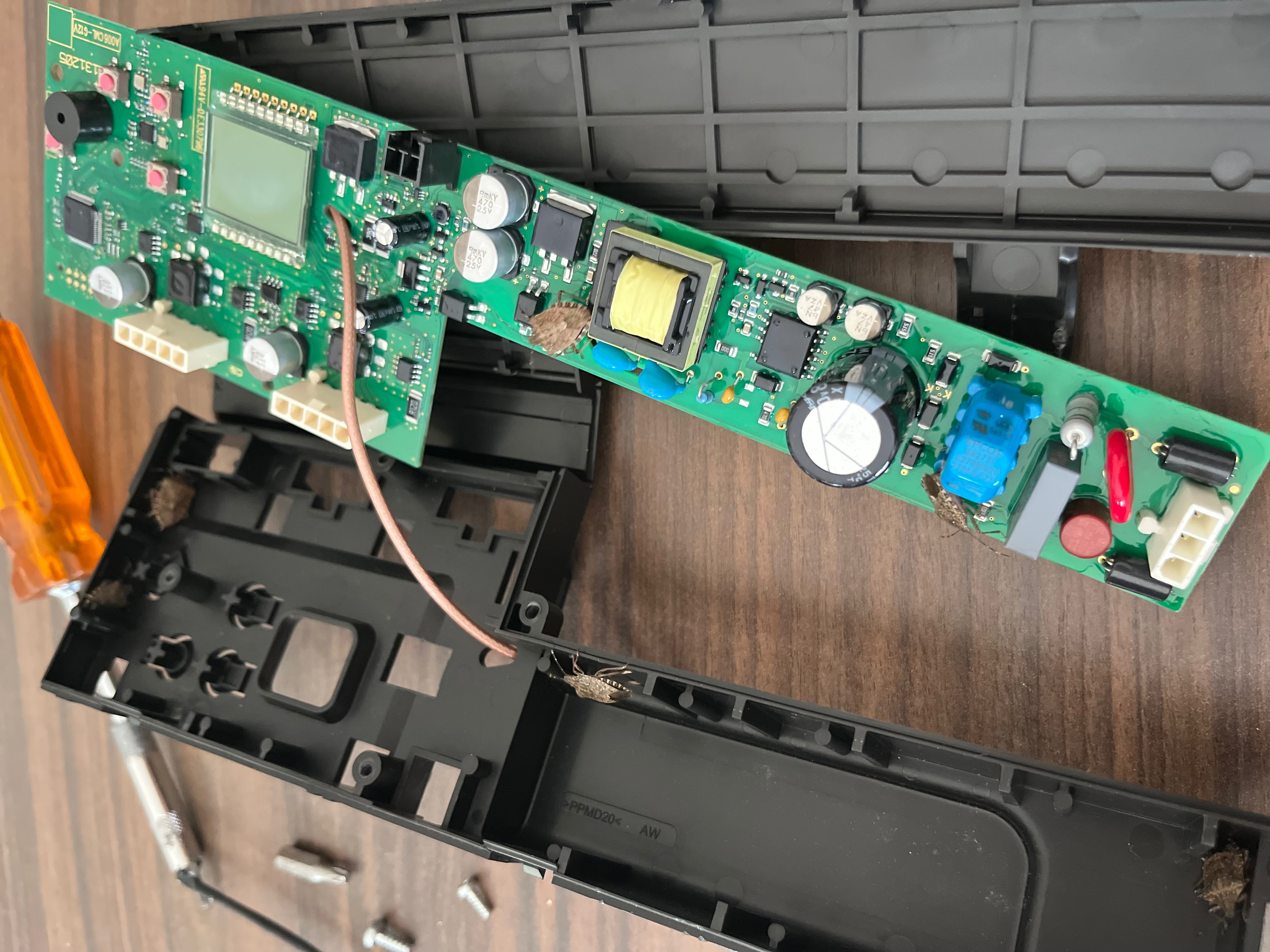

          &lt;div class=&quot;body-bd&quot;&gt;&lt;p&gt;Ces bestioles sont dans tous les moteurs de volets battants et autres automatismes, elles sont sans danger pour les électroniques, ce n&amp;#39;est pas un rampant type limace qui lui destroyer à coup sûr une électronique.&lt;/p&gt;&lt;p&gt;Bonne soirée&lt;/p&gt;&lt;/div&gt;

          &lt;div class=&quot;body-bd&quot;&gt;&lt;p&gt;Bonjour,&lt;br /&gt;Suite a une message perte de communication de ces volets, j&amp;#39;ai fait un reset complet usine, et je relance un apprentissage qui ne se termine pas: quand le deuxième vantail arrive en butée il repart en ouverture, le deuxième vantail s&amp;#39;ouvre aussi et puis plus rien. Les volets reste dans cette position.&lt;br /&gt;J&amp;#39;ai essayé un arrêt manuel en appuyant sur MY a la fin de la procédure mais sans succès.Installation date de juin 2024.&lt;br /&gt;Avez vous des idées, carte HS ?&lt;br /&gt;Merci de votre retour&lt;/p&gt;&lt;p&gt;Merci,&lt;/p&gt;&lt;/div&gt;

          &lt;div class=&quot;body-bd&quot;&gt;&lt;p&gt;Bonsoir,&lt;/p&gt;&lt;p&gt;Voilà les coupables de ma carte en défaut, des punaises diaboliques !&lt;/p&gt;&lt;/div&gt;
