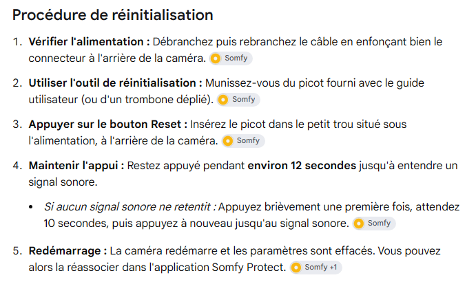

          &lt;div class=&quot;body-bd&quot;&gt;&lt;p&gt;Vous avez deux possibilités&lt;/p&gt;&lt;p&gt;1) Avec votre smartphone vous créer un point d&amp;#39;accès wifi avec le même nom de réseau et la même clé wifi que votre ancienne box.&lt;br /&gt;La caméra va se connecter sur le smartphone et vous pourrez changer le wifi.&lt;/p&gt;&lt;p&gt;2) Uniquement si la caméra n&amp;#39;est pas armée, il faut la réinitialiser avec un trombone. Voir la procédure en copie d&amp;#39;écran&lt;/p&gt;&lt;p&gt;Nota : La procédure 1) est plus fiable.&lt;/p&gt;&lt;/div&gt;

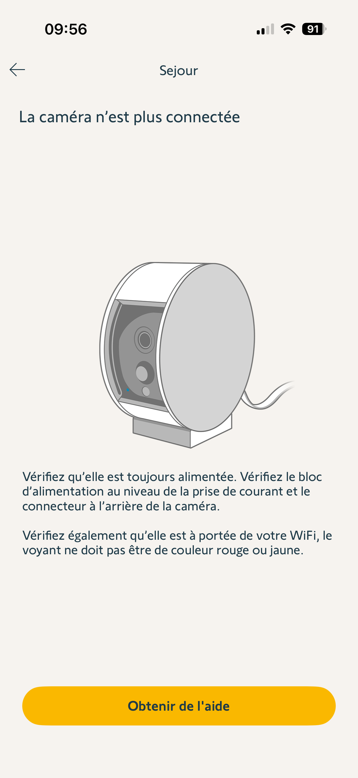

          &lt;div class=&quot;body-bd&quot;&gt;&lt;p&gt;Bonjour&lt;br /&gt;Sauf que je ne peux accéder aux paramètre de la caméra. &lt;br /&gt;Voir la photo&lt;br /&gt;Merci&lt;/p&gt;&lt;/div&gt;

          &lt;div class=&quot;body-bd&quot;&gt;&lt;p&gt;Bonjour&lt;br /&gt;Il faut aller sur Mes équipements/Caméra.. et utiliser la procédure de changement de wifi&lt;/p&gt;&lt;/div&gt;
