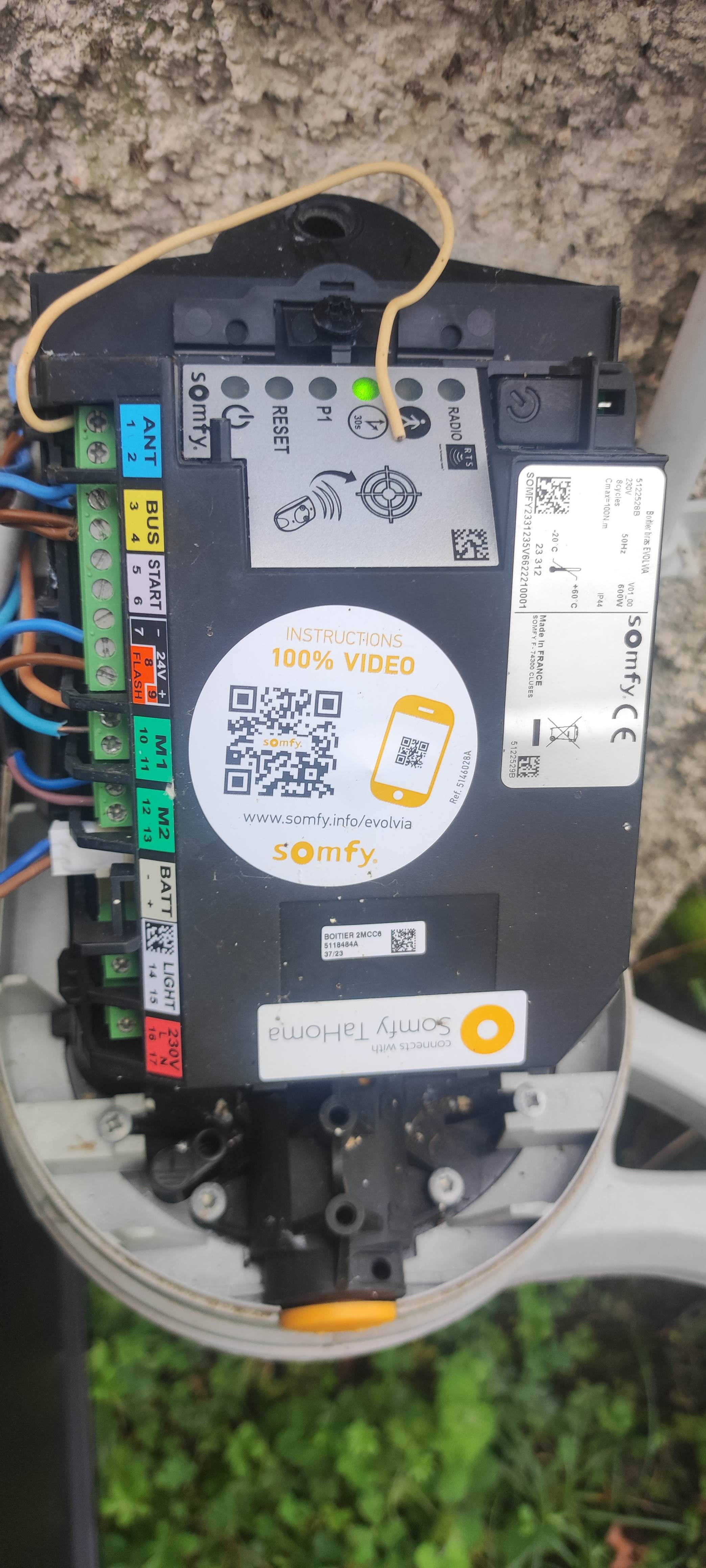

          &lt;div class=&quot;body-bd&quot;&gt;&lt;p&gt;Sortez le boitier et sortez la carte, puis faites une photo recto/verso. En général les limaces sont mortelles pour les boitiers.&lt;/p&gt;&lt;/div&gt;

          &lt;div class=&quot;body-bd&quot;&gt;&lt;p&gt;Bonjour&lt;br /&gt;Problème non résolu. Ce matin blocage en ouverture après commande d&amp;#39;ouverture piéton. Six clignotements!&lt;br /&gt;marc&lt;/p&gt;&lt;/div&gt;

          &lt;div class=&quot;body-bd&quot;&gt;&lt;p&gt;Bonjour,&lt;/p&gt;&lt;p&gt;Les bestioles, un classique des ouvertures intempestives .&lt;/p&gt;&lt;p&gt;Étanchéité du montage mal réalisée.&lt;/p&gt;&lt;/div&gt;

          &lt;div class=&quot;body-bd&quot;&gt;&lt;p&gt;Bonjour, merci pour vos réponses.&lt;br /&gt;Le portail fonctionne à nouveau après 2 heures de coupure d&amp;#39;alimentation.J ai vérifié les vis elles sont plutôt oxydé qu’abîmé. J ai vérifié entre les 2 bornes, pas de court circuit, plus de clignotement. Rien n&amp;#39;avait été connecté sur ces 2 bornes. Par contre en nettoyant minutieusement, j&amp;#39;ai trouvé deux intrus, une araignée et une petite limace sous le boîtier de la carte électronique...&lt;br /&gt;A suivre&lt;br /&gt;Bon dimanche&lt;br /&gt;Marc&lt;/p&gt;&lt;/div&gt;

          &lt;div class=&quot;body-bd&quot;&gt;&lt;p&gt;Court jus sur start 5/6.&lt;br /&gt;Qui avait il de raccordé sur ce bornier ? On voit que quelque chose y était puisque les vis on prit cher par un tournevis très mal adapté même si c&amp;#39;est moins voyant que sur les autres borniers.&lt;br /&gt;Il faudra utiliser dorénavant un tournevis parfaitement adapté.&lt;/p&gt;&lt;/div&gt;

          &lt;div class=&quot;body-bd&quot;&gt;&lt;p&gt;4 Clignotements&lt;/p&gt;&lt;/div&gt;

          &lt;div class=&quot;body-bd&quot;&gt;&lt;p&gt;Bonjour,&lt;/p&gt;&lt;p&gt;On peut aussi soupçonner un problème mécanique aux moteurs...&lt;br /&gt;Axe central cassé, pignons endommagés ...&lt;/p&gt;&lt;/div&gt;

          &lt;div class=&quot;body-bd&quot;&gt;&lt;p&gt;Quel est le nombre de clignotements ?&lt;/p&gt;&lt;/div&gt;

          &lt;div class=&quot;body-bd&quot;&gt;&lt;p&gt;Voici la photo du boitier&lt;/p&gt;&lt;/div&gt;

          &lt;div class=&quot;body-bd&quot;&gt;&lt;p&gt;Posez ici une photo du boitier avec vue sur les raccordements et sur l&amp;#39;étiquette.&lt;/p&gt;&lt;p&gt;Bon W.E&lt;/p&gt;&lt;/div&gt;
