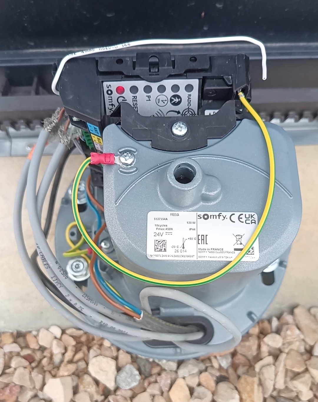

          &lt;div class=&quot;body-bd&quot;&gt;&lt;p&gt;En effet, vous n&amp;#39;aviez pas les câbles préconisés sur la notice ?&lt;br /&gt;Si deux tresses se touchent, on ne sait pas ce qu&amp;#39;il va se passer.&lt;br /&gt;Posez une photo avec vue nette des raccordement vu de face.&lt;/p&gt;&lt;p&gt;Bonne journée&lt;/p&gt;&lt;/div&gt;

          &lt;div class=&quot;body-bd&quot;&gt;&lt;p&gt;Bonjour,&lt;/p&gt;&lt;p&gt;J&amp;#39;ai installé et mis en service un moteur Freevia pour portail coulissant il y a 2 mois de cela. Tout fonctionnait très bien. &lt;br /&gt;Et depuis il ne veut plus rien savoir. &lt;br /&gt;J&amp;#39;ai les 7 clignotements sur le voyant. &lt;br /&gt;Par le fait j&amp;#39;ai couper l&amp;#39;alimentation du moteur, isolé tous les accessoires remis l&amp;#39;alimentation. Mais rien n&amp;#39;y fait, j&amp;#39;ai toujours le voyant qui clignote 7fois.&lt;br /&gt;Je soupçonne un défaut de la carte. &lt;br /&gt;Le moteur a été récemment acheté. Puis-je espérer une prise en charge par Somfy ? &lt;br /&gt;Dans l&amp;#39;attente d&amp;#39;un retour je vous remercie par avance. &lt;/p&gt;&lt;p&gt;Antoine. D&lt;/p&gt;&lt;/div&gt;
          &lt;div class=&quot;body-bd&quot;&gt;&lt;p&gt;Bonjour,&lt;/p&gt;&lt;p&gt;Qu&amp;#39;est-ce-que-c&amp;#39;est que tous ces fils blindés en 2 x 0.75 avec les tresses de masse qui se baladent ?&lt;/p&gt;&lt;p&gt;C&amp;#39;est un bon moyen de flinguer le boîtier !&lt;/p&gt;&lt;/div&gt;

          &lt;div class=&quot;body-bd&quot;&gt;&lt;p&gt;Il semblerait que le boitier soit en court circuit.&lt;br /&gt;Si acheté boutique, attendez le contact d&amp;#39;un Yellow&amp;#39;s ou appelez le SAV dont le N° gratuit figure sur votre facture.&lt;/p&gt;&lt;p&gt;Bon W.E&lt;/p&gt;&lt;/div&gt;
