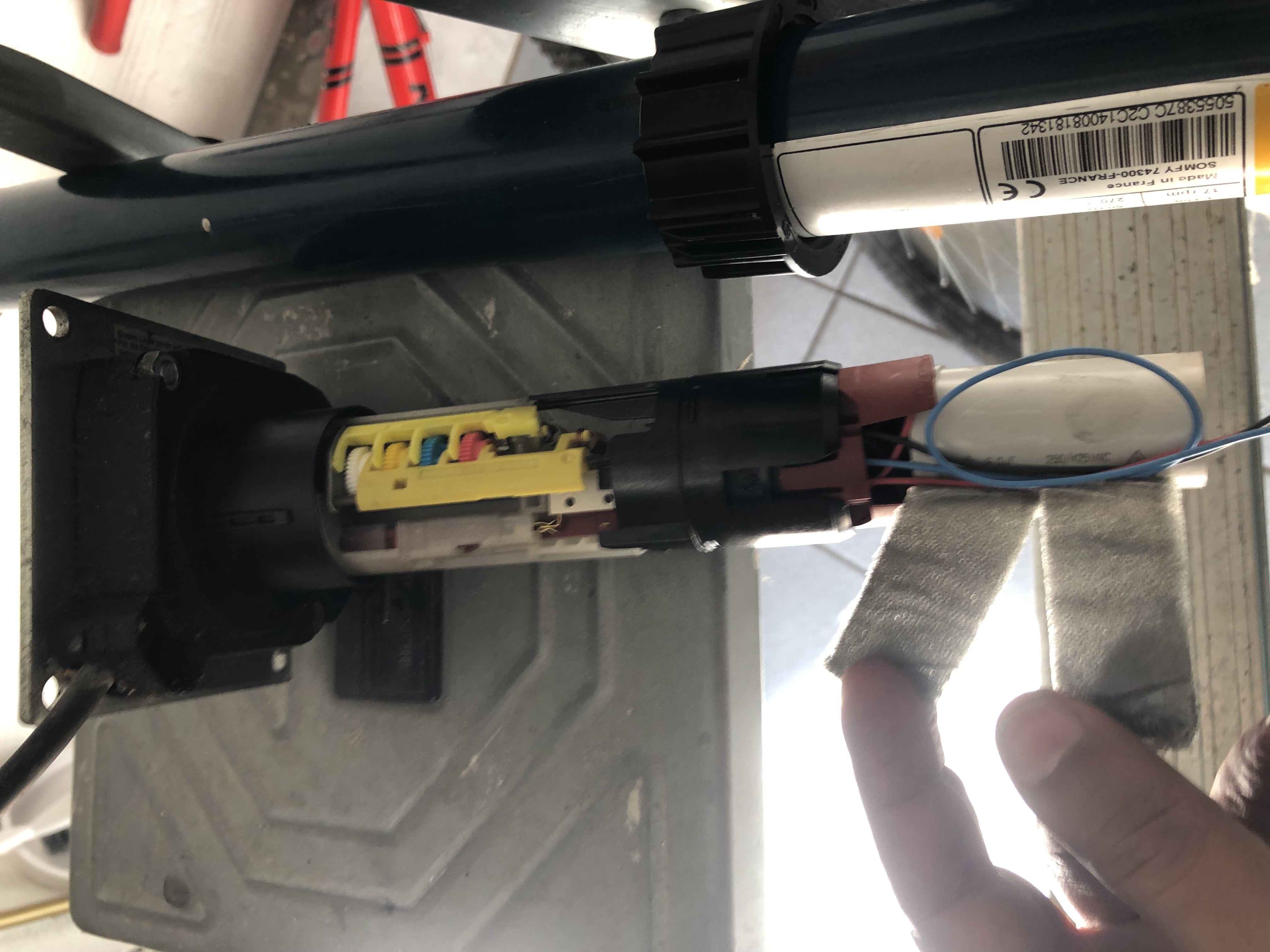

          &lt;div class=&quot;body-bd&quot;&gt;&lt;p&gt;Le moteur tourne uniquement en mode réglage de fin de course et donc si je remonte le tout comme à l&amp;#39;identique, le volet de garage ne fonctionnera pas en mode normal mais en mode réglage fin de course...&lt;br /&gt;En revanche, si le problème provient de la tête filaire du moteur Somfy, je peux la remplacer.&lt;/p&gt;&lt;/div&gt;

          &lt;div class=&quot;body-bd&quot;&gt;&lt;p&gt;Bonjour à tous,&lt;/p&gt;&lt;p&gt;Le volet de mon garage, équipé d’un moteur Somfy RDO 50 CSI 40/17 datant probablement de 2015, a commencé à se bloquer aussi bien à la montée qu’à la descente. Par la suite, il a complètement cessé de fonctionner en montée. J’ai donc suspecté un problème de condensateur.&lt;/p&gt;&lt;p&gt;J’ai remplacé le condensateur de 9 µF par un neuf, mais depuis, seule la montée fonctionne. La descente reste impossible. Le remplacement du condensateur ne semble donc pas avoir résolu le problème initial.&lt;/p&gt;&lt;p&gt;J’ai ensuite actionné les boutons jaune et blanc permettant le réglage des fins de course. Dans cette configuration, le moteur tourne aussi bien en montée qu’en descente, ce qui semble indiquer que le moteur lui-même fonctionne.&lt;/p&gt;&lt;p&gt;En revanche, lorsque je remets les deux boutons en position normale de fonctionnement, le moteur ne tourne plus. J’entends toutefois les relais cliquer lorsque j’actionne la commande.&lt;/p&gt;&lt;p&gt;En suivant les indications trouvées sur le forum, j’ai également effectué des tests en reliant la borne 1 à la borne 6, puis la borne 1 à la borne 7. Le moteur tourne uniquement lorsque les boutons de réglage des fins de course sont en position de réglage.&lt;/p&gt;&lt;p&gt;J’ai aussi mesuré la tension entre les bornes 1 et 2, puis entre les bornes 1 et 5 : j’obtiens bien 230 V dans les deux cas.&lt;/p&gt;&lt;p&gt;J&amp;#39;ai désolidarisé le moteur du volet roulant afin de pouvoir effectuer les tests.&lt;/p&gt;&lt;p&gt;J’ai joint des photos de la carte électronique, du moteur ainsi que d’une pièce qui semble servir à entraîner l’arbre du volet roulant. Cette dernière pièce me paraît suspecte, car elle ne tourne pas !!!!&lt;/p&gt;&lt;p&gt;Auriez-vous une idée de l’origine de la panne ? Pensez-vous qu’elle puisse provenir de la carte électronique, du système de réglage des fins de course ou de la pièce d’entraînement de l’axe du volet ?&lt;/p&gt;&lt;p&gt;Merci d’avance pour votre aide et vos conseils.&lt;/p&gt;&lt;/div&gt;
          &lt;div class=&quot;body-bd&quot;&gt;&lt;p&gt;Remontez le moteur en lieu et place et raccordez le au boitier récepteur. Fixez le tablier puis procédez aux essais, qu&amp;#39;en est-il ?&lt;/p&gt;&lt;/div&gt;

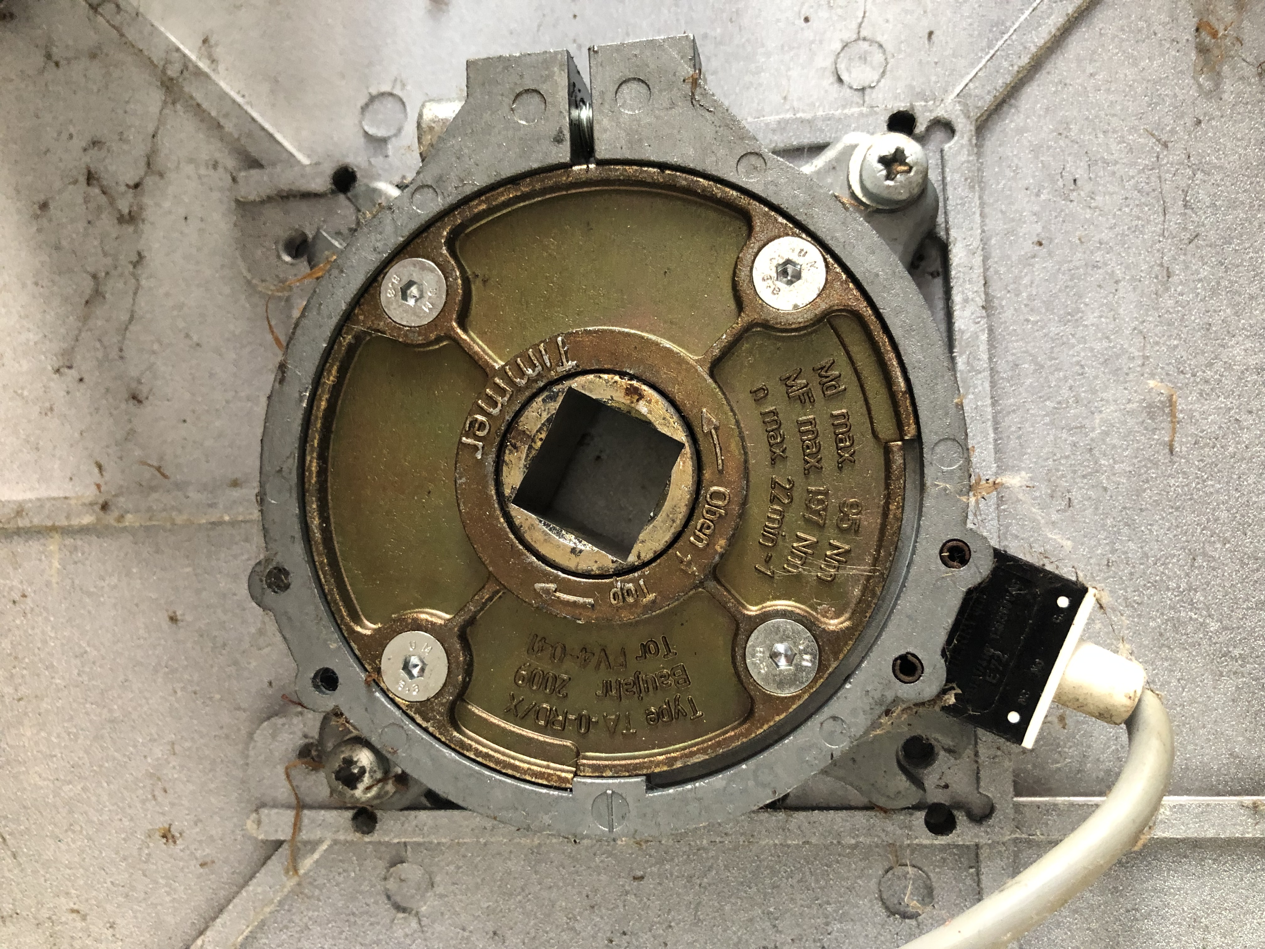

          &lt;div class=&quot;body-bd&quot;&gt;&lt;p&gt;Je crains que vous n&amp;#39;ayez déréglé les roues codeuses des FdC, si tel est le cas moteur HS.&lt;/p&gt;&lt;p&gt;Bonne journée&lt;/p&gt;&lt;/div&gt;
